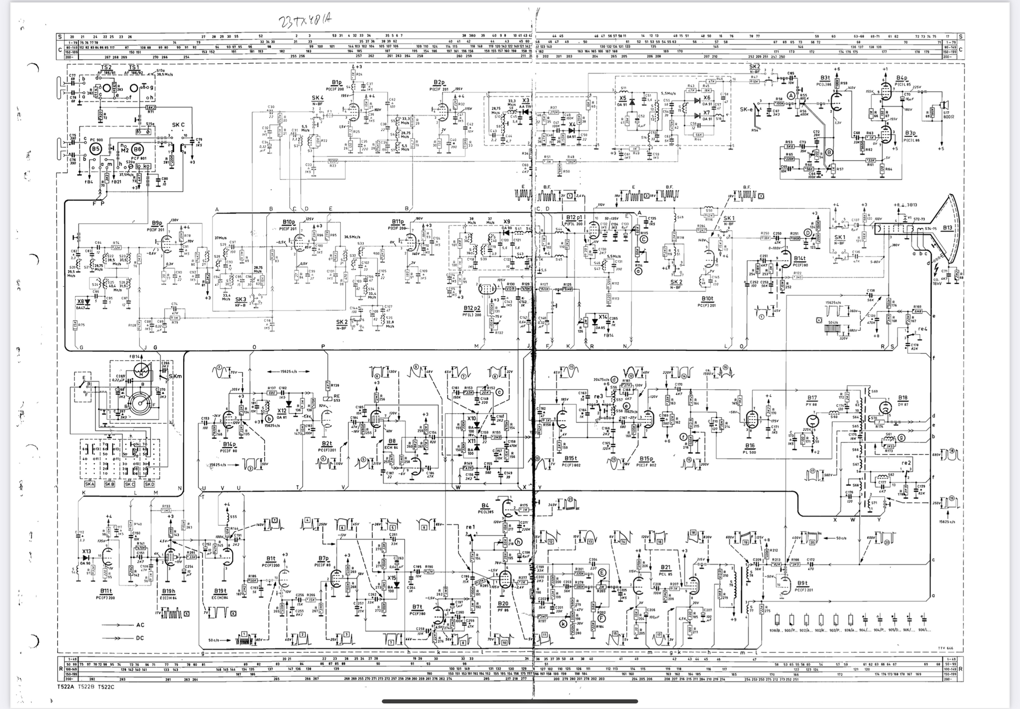

Vermits er hier ook al eens over buizenelektronica gesproken wordt de laatste tijd, ga ik hier ook eens iets neerzetten waar ik al héél lang mee sukkel en toch eens opgelost wil hebben. Kwestie van m'n forumnaam eens eer aan te doen. :D
Ik ben nooit sterk geweest in hoogfrequent en dit behoort daar echt wel toe.
Vernoemd toestel werkt perfect in mijn werkplaats omdat ik daar vlak tegen m'n antennemodulatoren zit en het antennesignaal heel sterk is. Eens in m'n retro-kamer valt het op dat, behalve op VHF band 1 het beeld veel te donker is/te weinig contrast heeft.
Altijd gedacht dat het probleem rond de AVR schakeling zat, maar nu ik er dit weekend eens terug aan begonnen ben, lijkt die prima te werken.
Vermits dat je op Band 1 een gigantisch contrast kan krijgen ook bij erg zwak signaal lijkt me dat probleem toch uit de kanaalkiezer te komen?
Ook opvallend, via UHF is het probleem hetzelfde: geen probleem bij erg sterk signaal. Zwakker signaal betekent te donker beeld.
Wat ik voorafgaandelijk al deed:
even alle buizen van het middenfrequent vervangen door 100% goeie; hetzelfde met de twee buizen in de kanaalkiezer. Dat heeft het issue lichtjes verbeterd, maar hetzelfde felle contrast als op band 1 is het zeker nog niet.

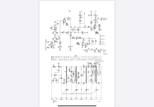

Ik doe even het schema van de kanaalkiezer en de rest van het chassis erbij.
Kan iemand me even helpen wat er hier verschillend is als je een kanaal op band 1 kiest vergeleken met band 3.
Mijn dank is groot!

In de VHF kanalenkiezer wordt voor elk kanaal een eigen spoelensetje ingeschakeld. Die staat op een printplaatje. Omschakelen van Band 1 naar 3 gaat dus vanzelf tussen kanaal 4 en 5.
Die printplaatjes met spoelen zitten in een soort wafer, door te draaien schuif je een ander printplaatje voor de schakjelaar.
De UHF heeft continu afstemming.

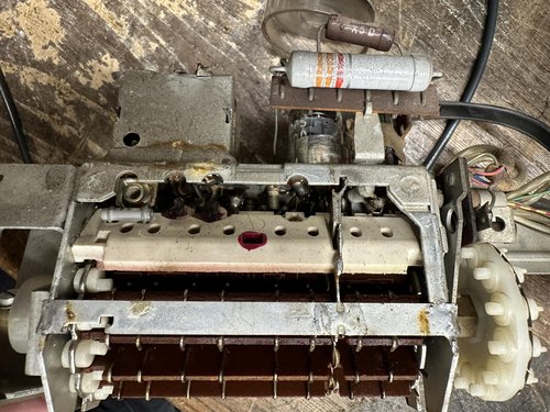

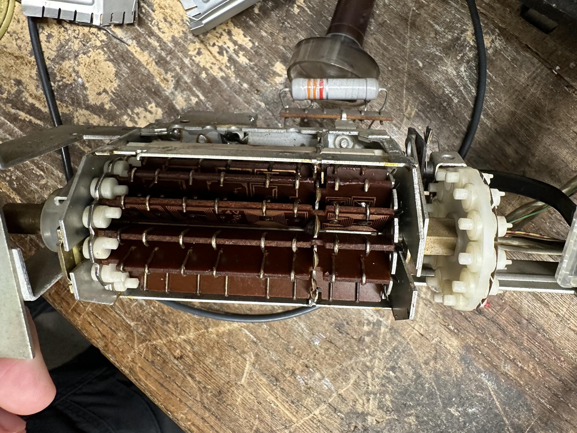

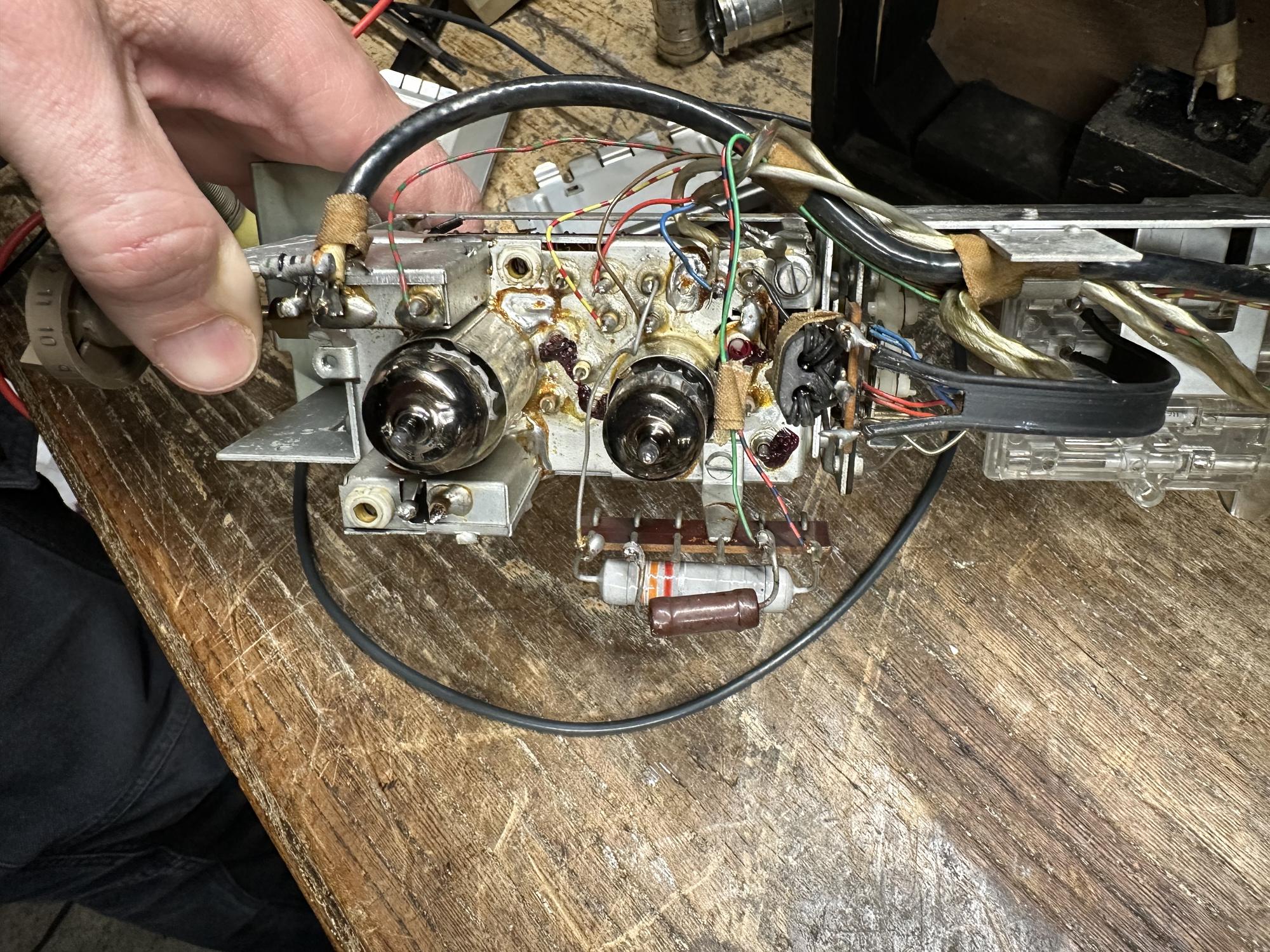

Vanavond toch die kanaalkiezer eens open gehaald. Veel van die bruine weerstanden waar er eentje toch behoorlijk verlopen is: R8 mat 23K ipv 8K2.
Dat heeft er in geresulteerd dat alles tot en met kanaal 7 goed geworden is, vanaf kanaal 8 is het zelfs slechter geworden.

Hoe is die tuner fysiek opgebouwd? eentje met latjes met gedrukte spoelen? post eens een foto van de open tuner.

Idd eentje met gedrukte spoelen, naar Duits ontwerp :-)

Ik heb het idee dat weerstand R8 toch eea verbeterd heeft.
Sinds die weerstand vervangen is, regelt de fijnregeling vele verder door. Op die manier regel ik de boel op band III naar een donker weliswaar scherp beeld, maar nu geraak ik ook voorbij een punt waarbij het beeld vele helderder wordt; lees: meer contrast.
Dit is nu natuurlijk de verklaring waarom band I toevallig goed was en ik zulke gekke fenomenen kreeg na het vervangen van die weerstand. In mijn vorige post: tot kanaal 7 ok en alles erboven slecht. Vanaf kanaal 8 is het gewoon goed te regelen met de fijnregeling.
