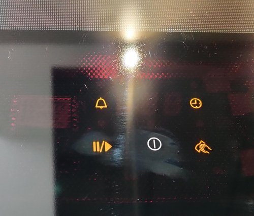

Sinds deze week krijg ik de kookplaat van de Miele KM7697 FL bijna niet meer aan. Na een stuk of 20 keer drukken op verschillende plekken, met andere invalshoeken van je vinger. Lukt het soms om hem aan te krijgen. De rest werkt dan gewoon naar behoren. Alleen de aan-knop dan nog steeds niet.
Weet iemand wat ik hier aan kan doen, volgensmij moeten de sensoren kalibreren na een minuut de stroom eraf. (Reset)

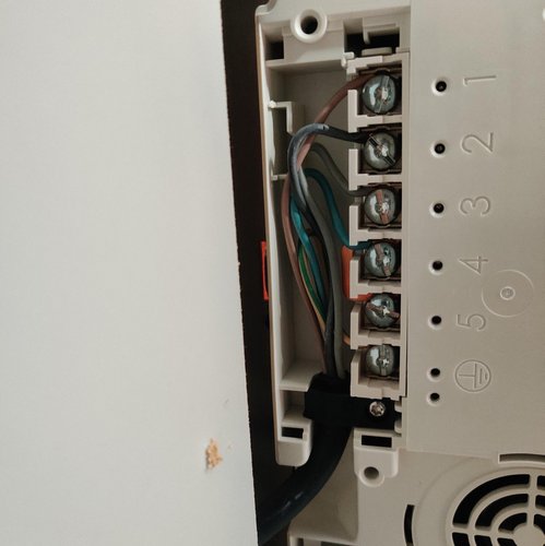

Kookplaat krijg vanuit perilex stekker- 3fasen gewoon 3x 230V

Wat mij opvalt is als ik met me duim druk en soms wat harder dan lukt het soms om hem aan te krijgen. De andere knoppen 1cm ernaast werken wel allemaal gemakkelijk, dus het lijkt me ook niet dat er veel lucht/ruimte tussen de sensor en de plaat zit.

Voor de relais, ik hoor soms geklikt als ik hem aan probeer te zetten maar dit niet lukt. Als ik het programmerings menu probeer te openen, aan-knop+ pauze knop dan hoor ik veel geklik en daarna streepjes op het scherm. Niet wat er hoort te gebeuren in ieder geval.

Ik heb deze meetpunten al doorgemeten daar meet ik wel gewoon 3x 230V zoals eerder vermeld.

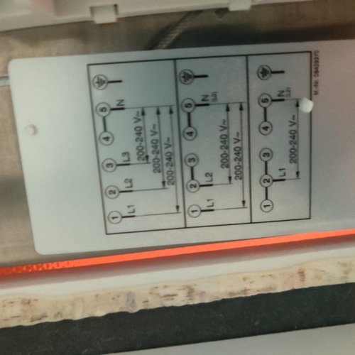

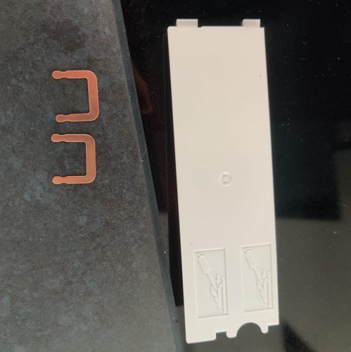

Deze plaatjes vielen er trouwens uit toen ik het kapje openmaakte, heel erg raar en ik zou zeggen gevaarlijk. Naar mijn inziens is alles wel goed aangedraaid en zitten het plaatje tussen 4-5 wel op de juiste plek voor 3fase
De plaatjes zijn optie en worden gebruikt als plaat voor 230V 1 Ph gebruikt word. Die zitten meestal in een klein vakje onder luikje naast de draden. Wat doet plaat als je een wit doekje over je vinger doet, gaat plaat dan sneller aan? Het klikken verontrust me, en lijkt een voedingsprobleem wat EricN aangeeft..Of een los contact..
