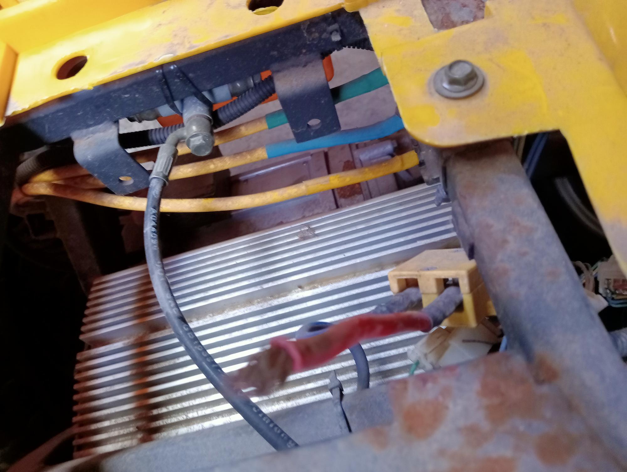

Ik heb een elektrische quad gekocht. Volgens de verkoper heeft hij nooit gereden, wat ik aannemelijk acht aangezien sommige onderdelen nog in de originele verpakking zaten. Hij staat al 15 jaar stil. De gelbatterijen waren uiteraard defect en ik heb ze vervangen door auto-accus. Als de quad rijdt, kan ik nog voor gel of lithiumbatterijen opteren. Net zoals bij de gelbatterijen zijn het 5 batterijen van 12 volt in serie geschakeld.
Vervolgens gaan er een negatieve en positieve kabel naar de controller, en van de controller gaan drie fasen naar de motor. Er is een hall sensor, twee remlichten, een verbinding met de fase, een knop om vooruit en achteruit te rijden...
Ik heb de sleutels, de handleiding en het gelijkvormigheidsattest.
Het merk is overigens MACAT, maar je vindt er nauwelijks iets van op het internet. Ik heb geen elektrisch schema.
Wat is het probleem. Op het ogenblik dat ik de controller met de batterij verbind, ontstaat een enorme vonk. De vonk is zo sterk dat de koperen draden smelten. Ik heb het idee dat er hier een onderdeel mankeert. Iemand zei me dat het normaal was dat de aanloopstroom wel vijf keer zo hoog is als de gemiddelde stroom?
Heeft iemand een idee waarom de quad niet rijdt? Ik heb stroom, een controller, en een motor...
Zou mijn controller stuk zijn door de grote vermogensontwikkeling?
Alle suggesties welkom!!!
Dank bij voorbaat
Maar er komt geen beweging in de quad.
Ik heb een andere controller gekocht. ook geen beweging...
Weet niet hoe dit aan te pakken....

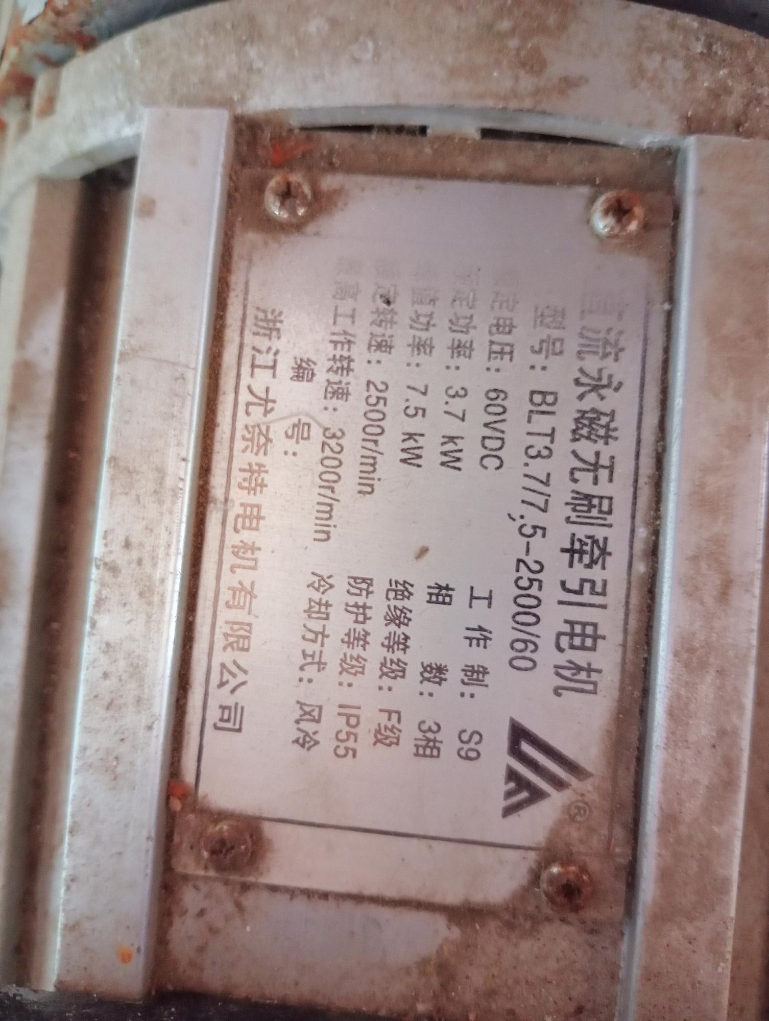

Maak eens wat foto's van de typeplaatjes van de controller etc.
als de controller stevige elco's bevat kan die vonk nog wel, maar dan zou het over moeten zijn als je net erna weer aankoppelt.
het ziet er nogal chinees uit, kan vanalles zijn wat eraan mankeert. een beveiliging tegen wegrijden zonder erop zitten bijv en zo nog meer. de gashandle is vaak een hall sensor welke 5V krijgt uit de controller. werkt dat circuit wel?
TS zegt dat de koperen draden smelten dat is geen opladen van elco's meer.
Daar lopen enorme stromen en is echt iets goed kapot....

Een GOEDE 7kW motor heeft zeg 5% weerstandsverliezen. Bij 60V ruwweg "max 3V". Bij 60V is 7kW ruwweg 100A, dus de weerstand van de motor zal 0.03 Ohm of minder bedragen.
Heb je een 3kW motor, dan kan die weerstand zomaar wat meer zijn, en als de "oeps, te veel snel terugregelen" daarop berekend is dan zou zo'n 3kW controller met een 7kW motor wel eens kapot kunnen gaan.
Maar in princiepe moet een 3kW motorcontroller weten: "Max 50A, dus ik doe niet meer".

Het blijft wat karig met info. Heb je ook schema's ? Heb je de weerstand ook kunnen meten tussen de fase's van de motor etc. ?
Zoals gezegd, die vonk bij aansluiten is normaal, dan worden de condensators opgeladen in de regelaar. Op mijn eBike heb ik daar een speciale stekker voor die eerst een weerstand in serie zet om de condensators langzaam op te laden.
Die verbindingen op jou laatste foto zou ik eens goed overnieuw doen. Beter 1 nieuwe kabel uit een stuk ipv zo'n "te kleine" krimphuls.
Er zit ook een rode draad naar een vleugel moer. Zit die daarmee aan het chassis of hangt hij (bijna) tegen het chassis ?
