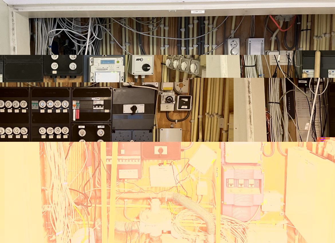

Op zaterdag 1 juni 2024 09:36:22 schreef testman:
ook nog handig om te weten, heb je hoofdzekeringen of hoofdautomaten? die 2e kun je zelf resetten maar het zijn B automaten boven de 3x 25A en gaan er bij piekstromen en overbelasting sneller uit als een zekering.
Onze meterkast, zie bijlage.

Op zaterdag 1 juni 2024 10:05:49 schreef SS89:
[...]Onze meterkast, zie bijlage.
Dat is wel heel erg slecht gefotosjopt.
En je geeft ons verkeerde informatie.
Het lijkt me heel sterk dat je in zon “installatie” maar 3 kW verbruik hebt.
Wordt er geen koffie gedronken?
Ik word heel duizelig van die foto.

die foto is van de leg idd, maar ik zie er wel op dat je hoofdautomaten hebt. verlaag je naar 35A komen er dus andere automaten in, B40 krijg je dan.
Op zaterdag 1 juni 2024 10:17:08 schreef Ledlover:
Typisch een JPG met een paar bitfouten.

Ik begrijp deze reactie niet? Ik zie nu ook dat de foto niet goed geüpload is, maar dat kan gebeuren lijkt mij. Waar zeg ik dat ik maar 3kW verbruik heb?

In de bijlage nog een toevoeging aan de foto in de meterkast.
In rood: de stoppen (25A500) van onze airco beneden.
In geel: de stoppen (25A500) van airco 1 van 2 boven.
In oranje: de installatieautomaat (Merlin Gerin C60N C25 3P+N installatieautomaat 25A) van airco 2 van 2 boven (de airco is vernieuwd in 2022).
In groen: de installatieautomaat (Merlin Gerin C16 230V) van de extra airco die bij ons beneden hangt - maar nooit wordt gebruikt.
Als ik het goed begrijp en de eigen theorie van de aircoboer volg, heeft hij zelf niet de juiste automaten geplaatst? Is dat ook zo?
EDIT: in de toegestuurde documentatie zie ik staan dat de max current van de buitenunit 21A is. Dit is niet iets om mee te rekenen?
