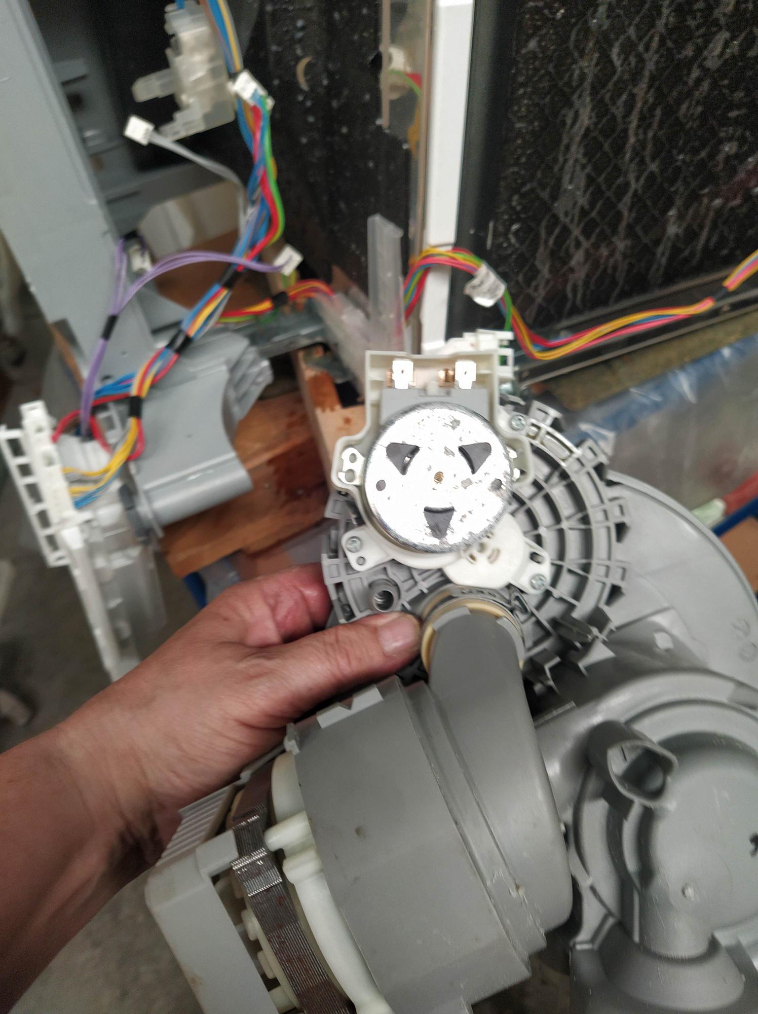

Goede namiddag, ik heb de onderkant van de vaatwasser open gekregen... hieronder een paar foto's. Beeld4 en beeld5 ... zou dit het probleem kunnen zijn, de oxidatie?
Wat ligt er op de bodem van de vaatwasser?? ook waterresten OF staat vaatwasser in enorm vochtige ruimte?? Het is overigens niet zo ernstig hoor..
de bodem is/was droog, maar wat kan vochtig zijn geweest maar opgedroogd... vergelijk het met wat poeder/kleine schilfertjes van condens waarschijnlijk. Vaatwasser staat niet in een vochtige ruimte.
EricN
Lekkage intern van een tijdje geleden of een actuele sump lek die opgedroogd is. Als je het toestel werkende krijgt ga je dus een paar weken de plint er af moeten laten zodat je de motorruimte kunt observeren op lekkage
De onderdelen op foto laten ook vetlekken zien. Het heeft dus al behoorlijk wat te verduren gehad.
