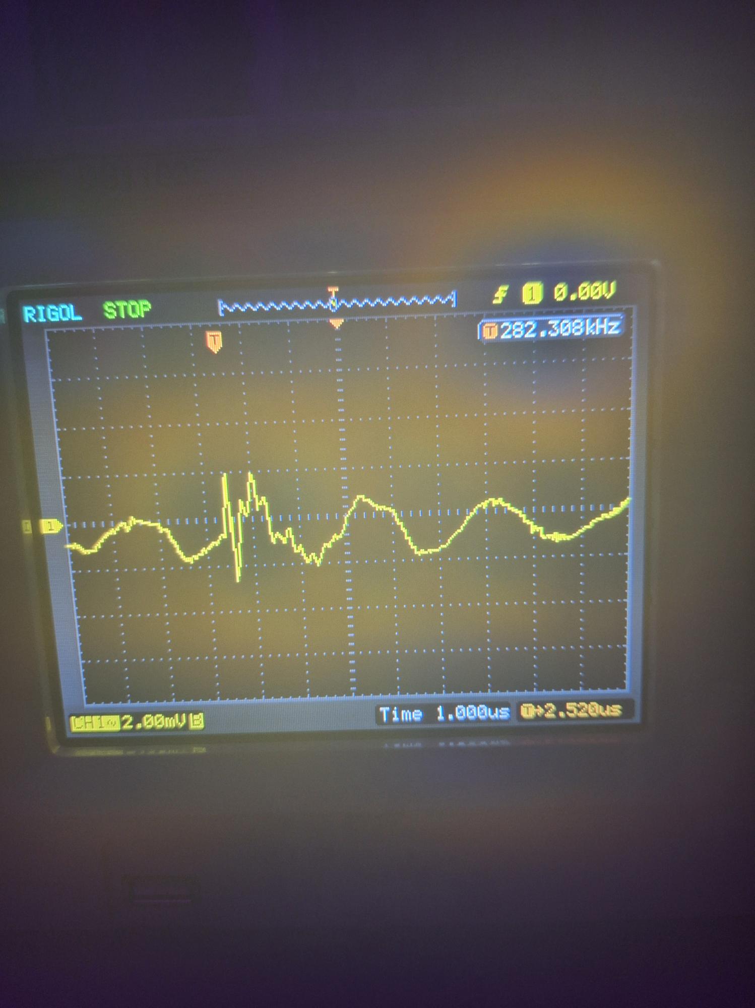

Hallo mensen,
Ik heb al een lange tijd een bug in mijn hoofd betreft de meting van de osciloscoop en die bug probeer ik uit te halen. Misschien dat er iemand mij daarbij kan helpen.
Als ik mijn scope instel op 2 miliVolt/div en ik zet mijn probe stabiel neer, ver weg van een elektrische veld van een apparaat zonder een draad op aangesloten te hebben op de probe, zie ik op het scherm een AC golfspanning van +0,5 miliVolt en -2,3 miliVolt met veel harmonischen. Ik weet dat mijn probe nu functioneert als een antenne en vangt de radio signalen op in de lucht. De frequentie dat ik meet is rond de 170 kHz.
Mijn vraag is; Waarom is de negatieve spanning hoger dan de positieve spanning?
Ik ben benieuwd wat er in de subatomische wereld gebeurt tijdens het in aanraking komen van de radiosignalen met de geleider van de probe.
Wat gebeurt er met de atomen in de geleider van de probe die zorgt dat de negatieve spanning hoger is dan de positieve spanning?
Het tijdspan van één golf is 2,5 micro seconde. De eerste micro seconde is de spanning +0,5 miliVolt en de resterende 1,5 micro seconde is de spanning -2,3 miliVolt.
De positieve spanning tijdsduur is korter dan de negatieve spanning tijdsduur.
Ik heb het idee dat het een moment opname is van één atoom in de geleider van de probe. In de eerste micro seconde is het atoom die in aanraking komt met de radio signaal een positieve ion en in de resterende 1,5 micro seconde is het een negatieve ion.
Ben ik verkeerd aan het denken?
Een atoom/elektron is een beetje erg weinig om te meten met je scoop. Daar gaat de elektronenbundel echt geen mm van opzij.
Waarschijnlijker is het dat er een beetje lading aan je scoop hangt. Maar dan zou soms negatiev en soms positief kunnen zijn. Nog waarschijnlijker is het dat de isolatie van je probe in ingangsverzwakker/versterker gewoon niet ideaal is. Op de manier zoals er in de echte wereld niets ideaal is. Er siepelt gewoon langzaam lading van je probe weg naar aarde.

Ik weet niet welke Rigol je hebt maar de budget modellen hebben geen echte 5mV/di, 2mV/div en 1mV/div. Dit zijn software matige standen omdat de versterkers niet goed genoeg zijn. Wat je daar ziet is een beeld waarvan de scoop het , zeg maar, diep uit de ruis heeft gevist en er geprobeerd iets van te maken. Dan krijg je ook nog te maken met dingen als DC-offset.
De probe werkt als antenne maar ook de afscherming van de scoop zelf is niet perfect. Ik heb aan een zware 40 MHz voeding gewerkt met de kast open. De klant had zo'n 60 MHz budget model van Rigol. Zelf op een paar meter afstand zonder probe ging de scoop over de zeik. De afscherming was nogal matig.
Het is een Rigol DS1102E. Het is inderdaad niet de duurste. Wanneer ik de probe uittrek meet die niets meer ongeacht de scope in de buurt zit van elektrische apparatuur.

Hi Mikos84,
Het denken aan atomen enz heeft geen zin, zonde van je tijd.
Wat je ziet op het beeld is een signaal uit je omgeving, vrijwel zeker een signaal opgewekt door één of meerdere schakelende voedingen.
Om zeker te weten dat je scoop stil is op zijn gevoeligste stand, kan je de scoopingang kortsluiten, dit direct aan de scoop ingang, geen lange draden gebruiken.
Ik gebruik hiervoor een BNC afsluit weerstand of een BNC kortsluitplugje.
Dan hou je op je scoopbeeld alleen een ruisbalkje over, dit natuurlijk als je scoop in een OK staat is.
Velen gaan er vanuit dat wat jij ook b.v. ziet op je scoop met een 1:1 of 1:10 probe dat dit één oorzaak heeft,
maar het is in bijna alle gevallen opgewekt door meerdere apparaten in je meetomgeving.
Het kan zelfs voor een deel door de scoop zelf zijn, dan niet direct de geschakelde voeding intern, maar de electronica die het beeldscherm aanstuurd.
Zo heb ik hier en aardig aantal verschillende apapraten die wat de display drivers betreft storen.
Welkom in mijn meetwereld!
Dat het signaal dat jij ziet A-symetrisch is, is geen enkel probleem, het vrijwel zeker een sommatie van meerdere signalen,
verwacht dan geen mooie Sinus of Puls signaal, Chaos, dat kan je krijgen.
Ik heb jouw scoop zelf gehad. Gekocht toen hij net uitkwam, ik denk zo'n 15-20 jaar geleden. Ik heb hem een paar maanden gebruikt en na een jaar weggedaan. Ik was toen high end analoge scopen gewend en dit brakke geval was voor mij onbruikbaar. Hij was toen nog 2x zo duur als nu (als je inflatie mee rekent kost hij nu nog maar een kwart). Het is idd niet de duurste, eerder de goedkoopste
Maar voor hobby een leuke bruikbare scoop. Maar je moet dan niet het soort experimenten doen als waar je nu mee bezig bent. Daar is hij niet voor ontworpen en niet geschikt voor. Ik heb net als Blackdog veel tegen de grenzen van het meetbare zitten experimenteren.
Als je echt tegen de grenzen van het met een scoop meetbare wilt gaan meten heb je een andere scoop nodig. Denk aan minimaal 10x zo duur tot grofweg meer dan 100x zo duur.
Ook heb je dan andere probes nodig. De probes van een professionele scoop kosten meer dan jou scoop (zitten zo boven de 1000 euro). Die probes zijn niet omschakelbaar en bevatten vaak zelfs nog actieve electronica. Probes vergelijkbaar zoals bij jouw scoop zitten kosten iets van 10 tot 20 euro en zijn niet echt geweldig qua afscherming (Ik heb er destijds 1 open gesloopt).
Een scoop hoort afgeschermd te zijn, hoe duurder hoe meer aandacht daaraan wordt besteed. Bij low budget (zoals deze Rigol) ontbreekt dat gedeeltelijk en/of is niet compleet dicht. Bij top end is dat veel meer RF dicht gemaakt met bv een soort verende "vingers" tussen twee stukken metaal en/of en een soort geleidend "staalwol/gaas", daarnaast wordt soms zelfs mu-metaal gebruikt. Ook veel dubbele afscherming, zoals extra afscherming om de ingangs circuits. Jouw scoop is daarmee vergeleken zo lek als een mandje.
Probes zijn ook veel beter afgeschermd en op hogere frequenties wordt alles in 50 ohm gemeten. Om de max bandbreedte te halen moet je de 50 ohm ingangs impedantie inschakelen. De Rigol heeft dat niet. Ik heb ooit de 1M ingang gemeten en als ik het goed onthouden heb was die nog maar 50 ohm bij 10 MHz. Daarboven loopt het hard terug, daarom alleen 10x probes gebruiken zodra je boven het audio spectrum komt.
De "ADC" van jouw scoop is maar 8 bit. De ingang versterkers gaan niet echt tot 1mV/div. De ruisvloer van de ingang-versterkers en 8 bit zijn niet goed genoeg om dat te kunnen meten. Ook is er teveel DC offset. Daarom wordt er een software matig truukje uit gehaald waarbij ze uit de ruis nog iets wat op een signaal lijkt proberen te halen. Leuk voor de folder, in werkelijkheid een beetje zinloos.
Voor zover ik weet, kon ik op de hoogste gevoeligheid iets van de interne schakelende voeding in de RIGOL meten.
Dus ik denk dat jou "ik zie iets, dat moet echt zijn" niet klopt. Wat je meet is 1/<best-wel-veel> van de spanningsvariaties op de voeding in de RIGOL.

Wat is de spanningsstijging (eigenlijk daling - het ding is negatief) als er één elektron bij komt op de probe?
Je probe staat nu op maal 1 denk ik, want je hebt alles zo gevoelig mogelijk staan. We moeten dus rekenen met de capaciteit van de probe, de kabel, en de scope-ingang.
Eén meter 50 ohm coax is ca. 100 pF. De scope is ca. 20 pF. OK, de probe geef ik cadeau; samen dus 120 pF.
De lading van het elektron is ca. 1,60×10-19 C. De spanningsverandering wordt dus ca. 1,33 nV.
Bij 2 mV/div is dat een verticale verplaatsing van de spot op het scherm van één vakje gedeeld door anderhalf miljoen.
Anders gezegd: anderhalf miljoen elektronen zouden overeenkomen met 2 mV.
De kans is dus groot dat wat jij ziet, niét het effect van één elektron of ion is.

wat wil je eigenlijk aantonen?
Een ding is zeker, één electron gaat voor de scoop niets uitmaken. Zelfs een gevoelige electrometer gaat niet veel doen met de lading van één electron. Je gaat je moet wenden tot het experiment van Millekan.. (schrijf ik die naam nu goed?)
Ik heb geformuleerd dat een potentiaalverschil een elektronenstroom tot stand brengt. Een aantal op te noemen simpele voorbeelden van spanningsbronnen die een potentiaalverschil bieden zijn; een batterij (DC), een generator (AC), radiosignalen (AC) etc.
Een batterij heeft een potentiaalverschil tussen de + en de - pool. Wanneer deze kortgesloten wordt, vloeit er een elektronenstroom in één richting en dat is dan van de - pool naar de + pool. De + pool is in dit geval een elektronenzuiger.
De eerste chemische reactie die van start gaat wanneer de polen kortgesloten zijn, is in de elektrische geleider tussen de polen. Er worden valentie elektronen gejat van het dichtsbijzijnde atoom van de geleider aan de kant van de + pool. Daarom is de + pool een elektronen zuiger.
Dit atoom die een elektron afstaat is nu een positieve ion geworden. En wilt graag een elektron opnemen om weer stabiel te worden. Die gaat dan van het naastliggende atoom een elektron jatten en zo begint de kettingreactie van de elektronenstroom. Hier wordt dus iedere keer een elektron uit de geleider gejat en weer een nieuwe elektron toegevoegd in de geleider.
Naarmate de tijdsduur en de grootte van de elektronenstroom in functie van de weerstandswaarde begint het potentiaalverschil tussen de polen te verminderen totdat er geen af te geven elektronen meer zijn in de - pool en is de batterij leeg.
Bij een AC circuit van de energieleverancier zijn het de permanente magneten in de generator die de elektronen pusht en trekt vanuit het net. Er worden geen elektronen toegevoegd en ook niet uitgehaald uit het net.
Één electron heeft inderdaad geen invloed. We spreken hier over triljoenen elektronen.
electron920
Ha Sine,
Het ligt er maar aan wat je wilt weten maar ik dacht dat het @TS om het plaatje ging waar komt dat vandaan.
Je kunt wel met een veld rekenen maar dan moet je de conditie weten weerstand enz.....
Omdat de probe tip veel te kort is om 1 H en 1 E veld te herbergen praat je over een elektrisch component.
Dus rekenen is niet zo spannend testen dan zal je bijvoorbeeld merken dat of je nu de probe op X1 of X10 zet het niets uitmaakt.
Kijk dat is interessant om te overpeinzen !
Henk.
Op zaterdag 8 juni 2024 22:44:17 schreef Frederick E. Terman:
Da's waar, alleen is een probe-coax (meestal) helemaal geen 50 Ohm...
De werkelijke impedantie wisselt een beetje per fabrikant, maar is vrijwel altijd hoger dan 100 Ohm.
https://download.tek.com/document/02_ABCs-of-Probes-Primer.pdf vertelt er véééél meer over.
Klopt, de kern bestaat uit 1 haar-dun draadje. De afscherming varieert van heel dicht bij goede probes tot heel "grofmazig" bij goedkope probes. Verder zit er een aanpas netwerk. Bij goede probes zowel in probe als in de connector met trimmers voor LF en RF compensatie.
Rigol probes zijn redelijk "lek"
