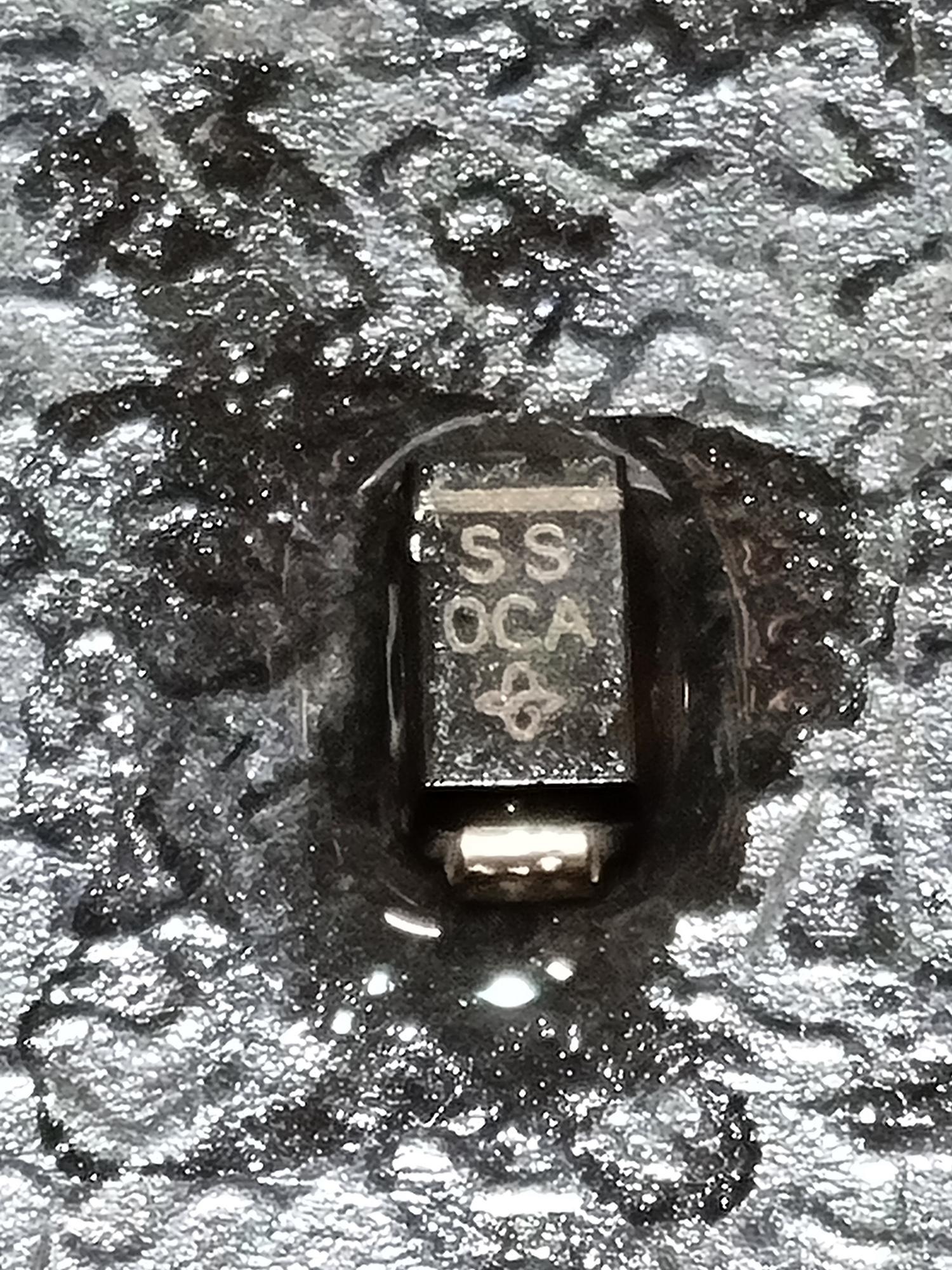

Ik ben weer bezig met een miele elp165-s print. De sluiting in de TNY278 heeft een reeks diodes ook defect gemaakt een deel heb ik liggen. Maar de diode met opdruk SS OCA daarvan weet ik niet wat het is. En ik ben ook door mijn donor printen heen.
Weet iemand wat dit precies voor type is ?
Alvast bedankt.

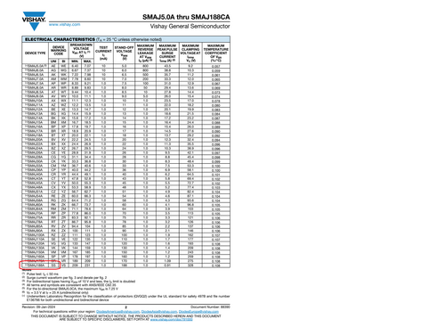

Is een TVS diode van General Semiconductor (nu Vishay)...
[Bericht gewijzigd door Arco op (41%)]
Geen speld tussen te krijgen!!! Maar als die defect is, is de optocoupler tussen voeding ook defect, deze diode limiteert ongecontroleerd gedrag.
