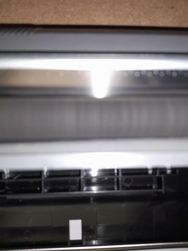

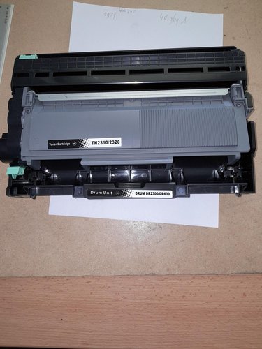

Mijn Brother laserprinter DCP-L2520DW , print een tijdje na het vervangen van de drum en toner met verticale strepen. Het lijkt er een beetje op, dat sommige plekken niet worden ‘geraakt’ door de toner, eigenlijk zijn het onderbrekingen.
Wat er in is gekomen is een Improducts Drum DR-3300 en een Improducts Toner T22320. Dat zijn geen originele Brother spullen (onbetaalbaar) maar zouden net zo goed zijn, werd verteld.
Wie herkent dit probleem? Ligt dat aan de toner en/of drum of kan er wat anders aan de hand zijn?
Dit zou een zwart vlakje moeten zijn...

De rol van de tonercartridge is vermoedelijk een magneetrol (onderdeel 9 op onderstaande afbeelding). Daar zou de toner moeten op liggen als een egale zwarte fluweelachtige laag. De toner wordt namelijk gemengd met ferromagnetisch poeder en blijft dan aan de rol kleven die magnetisch is.
In elk geval horen daar geen strepen op te zitten en ik vermoed dat er mechanisch wat fout is met de tonercartridge. Misschien dat de doctor blade (of iets anders) intern fout zit en tegen de rol schuurt.

Ik heb een fotootje van de toner. Je ziet deze strepen ook op de rol (fuser?)

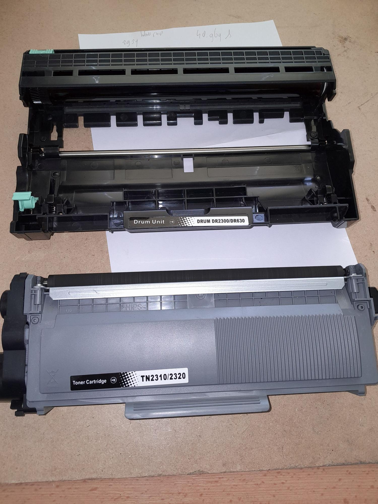

Tonerklontjes op de schraper (11 doctor blade) die tegen de developer aanloopt. Je kan er een velletje papier tussen heen en weer bewegen om het schoon te maken, maar komt meestal weer terug vanwege de klontjes. Coronadraden worden niet meer gebruikt vanwege de ozon. Spanning staat nu op de rollen.

Ik heb toner/drum unit weer even logehaald.
Bij de toner zit een aandrijfrol (onder). Die vertoont de strepen al. Als ik de rol met de hand ronddraai, komen de strepen weer op de rol.
Daarom heb ik even de metalen strip bij de toner weggehaald. (2 schroefjes losdraaien). Als ik de rol schoonmaak en ronddraai blijft hij schoon.
Doe ik de metalen strip er weer op, dan komen de strepen er weer bij het ronddraaien.
Op de metalen strip zie ik geen oneffenheden o.i.d.

De strepen op de developer cilinder komen door aanslag op het "doctor" blade die tegen de developer cilinder aanzit gedruk.
Misschien kun je die metalen strip los schroeven en de blade schoonmaken, maar meestal is de top coating van de cilinder al versleten.
EDIT: ik lees dat je dat al hebt gedaan, dan is het einde oefening voor je developer/toner cartridge helaas.

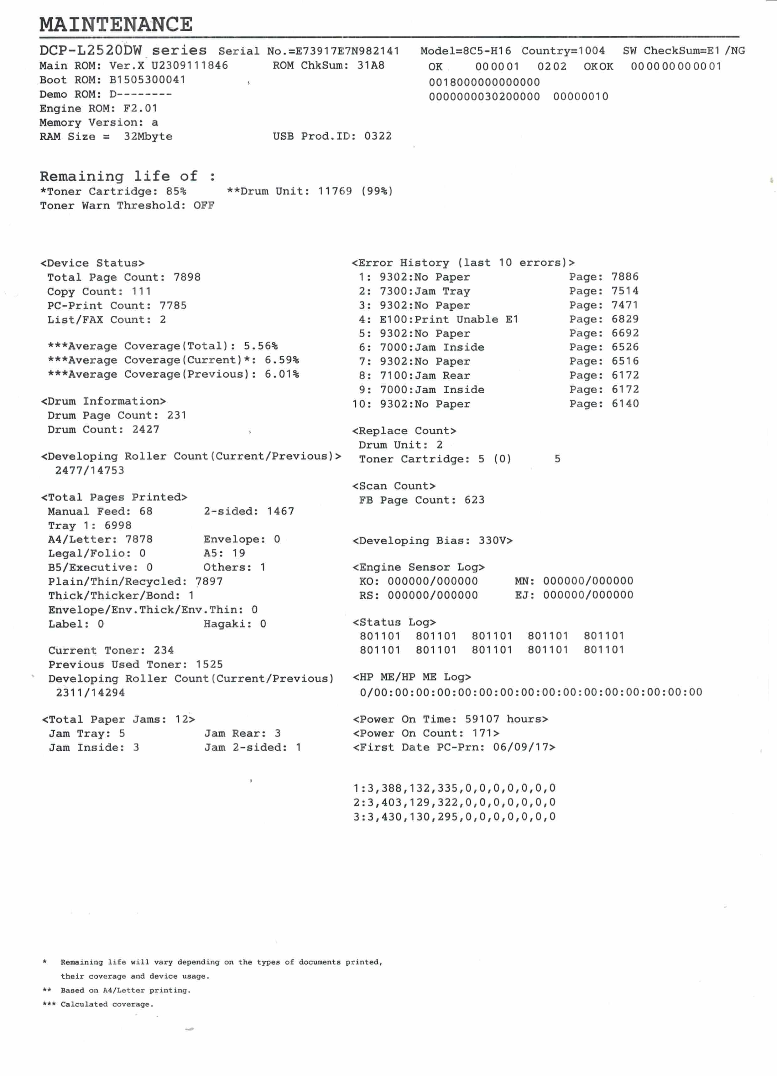

Ik heb ze een foto gestuurd van het printresultaat, alsmede een statusrapport van de printer. En ook de facturen.
En maar eens even afwachten hoe de klantenservice reageert...
