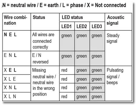

Ik heb gezien dat er diverse stopcontacttesters te koop zijn, zoals bijvoorbeeld de UNI-T UT07B, Benning SDT-1, Voltcraft VC-40, Multimetrix VT 11, Wiha 45220. Ze lijken allemaal ongeveer hetzelfde te werken, en geen van allen kan detecteren dat de nul en aarde zijn omgewisseld. Heet iemand enig idee hoe deze dingen bepalen dat de aarde onderbroken is? Is dit betrouwbaarder dan het al dan niet meten van enige spanning tussen fase en aarde met een multimeter?

Hier staat het redelijk omschreven:
https://www.manua.ls/voltcraft/vc40/manual?p=43
Je ziet ook dat dat ding nul en aarde niet kan herkennen als ze gewisseld zijn. Dat probleem wordt mogelijk verderop met de ALS test bemerkt.

Ik bedoelde de opmerking dat geen van de apparaten kan meten dat nul en aarde is omgewisseld meer als in "deze apparaten lijken op dezelfde manier te werken, want ze hebben dezelfde beperkingen". Aangezien ik nergens schema's kan vinden zijn het "black boxes" en dan kun je alleen onderling vergelijken op hun gedrag zeg maar.
De hoofdvraag blijft: hoe werken ze? Meer specifiek: hoe detecteren ze een onderbroken aarde? Is de manier waarop ze dat doen betrouwbaarder dan met een multimeter kijken of er een potentiaalverschil is tussen nul en aarde of nul en fase?
Ik gok dat de apparaatjes met ledjes tegelijk meten tussen fase-Nul plus Fase-Aarde. Bij een goede installatie moet hier min of meer het zelfde voltage uitkomen.
Als het voltage Fase-Nul xx% hoger is dan Fase-Aarde dan is de aarde niet in orde. Als het voltage Fase-Aarde xx% hoger is dan Fase-Nul dan is de Nul niet in orde.
Misschien zoiets?

Als de aarde onderbroken zit, dan kan er geen stroom lopen en gaat het desbetreffende lampje niet branden.
kruising aarde/ nul kom je achter via de testknop, normaal moet de verliestroom dan afslaan, en dat gaat niet gebeuren...
