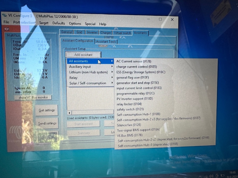

Nu heeft iemand mij op een ander forum aangeraden DVCC te gebruiken zodat alles door de Cerbo (Raspberry Pi) bediend en ingesteld wordt. Deze persoon gaf ook aan dat ik firmware 209 nodig had zodat ik assistants had, maar ik weet niet exact wat ik hiermee moet of kan doen.
Nu ben ik er niet zeker van hoe ik dit het beste kan instellen.
Iemand die er voldoende verstand van heeft en mij hiermee wil helpen kwa instellingen?

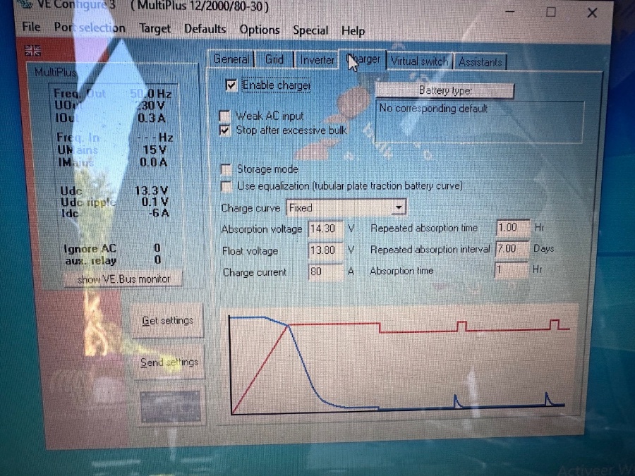

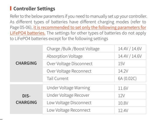

Als bijlage heb ik de gegevens van de fabrikant van de accu toegevoegd. Verder is de MultiPlus te oud om in te stellen via de VictronConnect app maar ik kan via VEConfig wel de instellingen doen. Ik heb een screenshot bijgevoegd hoe het nu is (maar deze staan wellicht niet goed).
Ik zou er enorm mee geholpen zijn.
Ik heb nu alles los ingesteld maar niet correct wat resulteert in een accu die door bijvoorbeeld de zonnepanelen max 96% vol geladen worden.
Verdere info of instellingen geef ik graag maar ik weet niet welke gegevens nog ontbreken.
