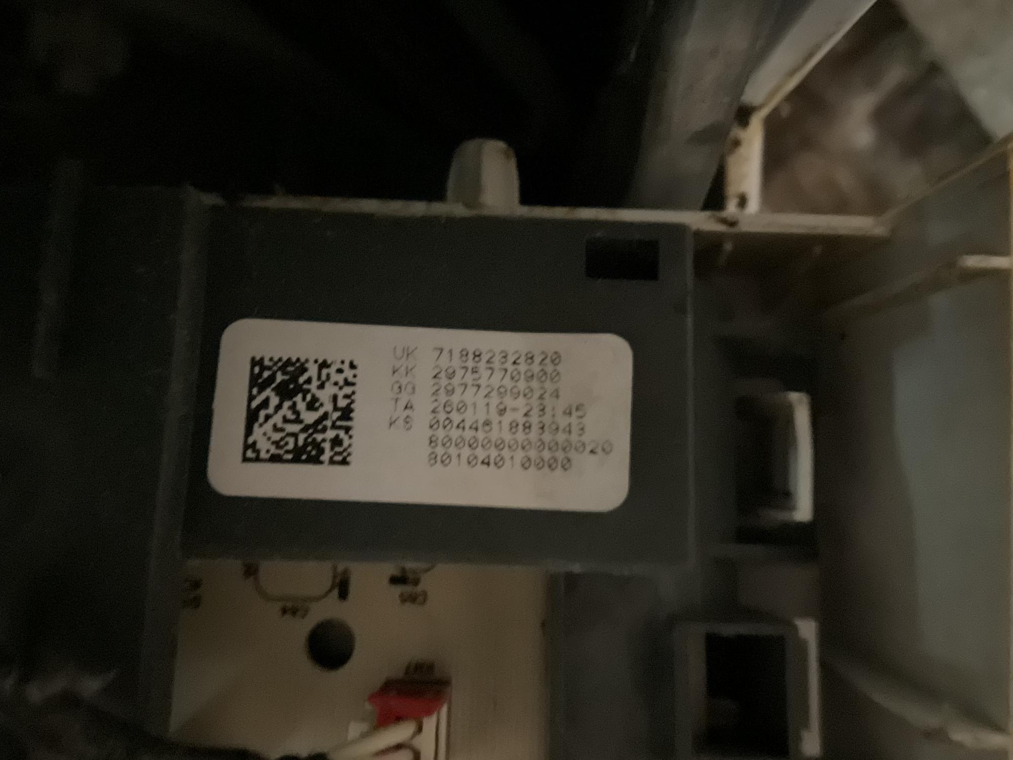

Ok, bedieningsprintplaat losgehaald, een grote stofbende, ongelofelijk. Deze dus eerst maar de stofzuiger er boven gehouden. Hij draait nu om te kijken of hij met minder stof wel wil doen wat hij moet doen, ik zie vooralsnog geen water weggepompd worden, maar de machine valt ook nog niet in storing.
Er staan twee codestickers op de plaat, zie bijlage.
Kan ik ergens zien of die triac kapot is of dat het een bedradingsprobleem is oid of is het trial & error, oftewel dure printplaat bestellen en hopen dat dat het euvel verhelpt?
kabels goed fotograferen waar ze zaten, kabels losmaken, vijsjes losmaken en de print bloot maken. dan kan er meer gezegd worden
als 1 van die nr 's klopt, zou het volgens google zo een print zijn. ik zie daar rechts een aantal relais zitten. kan zijn dat er zo eentje stuk is

je zou de kabelkleuren van de pomp kunnen bekijken om te zien of die direct naar deze print loopt. worst case vervang je de print en ben je 100€ ofzo kwijt. nieuw duur apparaat is niet altijd nodig

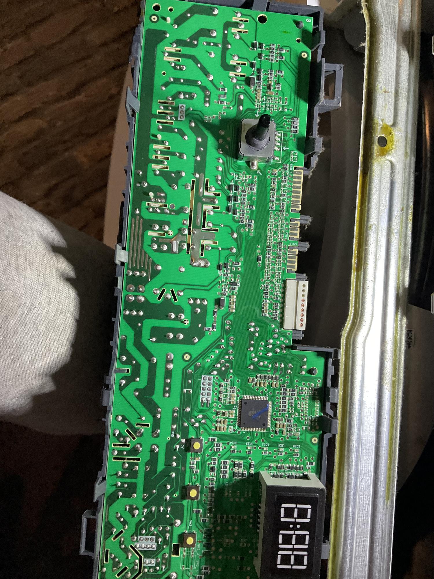

kan je een scherpe foto maken van de sporen zijde van de print?? Lijkt op relais sturing namelijk...

Foto’s van de printplaat. De pompbedrading zitten links van het midden op de plaat aangesloten - paarse kabeltjes-. Benieuwd of jullie er iets uit kunnen herleiden, dit is voor mij echt onbekend terrein.

1. Waarschijnlijk heb ik wat diep in het glas gekeken wat ik zie veel paarse draden. In de veronderstelling dat je deze bedoeld (zie foto in bijlage). Dan is het dit relais dat faalt (zie 2de bijlage). Mss is er een los kontakt. Maak betere foto vd achterkant van dit relais of verwissel het even met dat daarnaast. Dat is het makkelijkst en goedkoopst.
2. Maarrrrr. Ik zag gisteren al op je foto dat er op de linkse stekker niet alleen stof te zien is maar ook vetzakkerij. Nu zie ik een half overgelopen frietpot op je droogkast. Ik stel me dus de vraag of dit betrouwbaar te maken is en wat de verdere gevolgen zijn naar veiligheid en betrouwbaar.... Persoonlijk zou ik het droogrekje aanbevelen.
3. De berg stof duidt er op dat dit toestel fel afgezien heeft. Waarschijnlijk zitten de filters potdicht met zeeprest waardoor het toestel stof en vocht in de machineruimte gaat gooien.
Mogelijk is het een warmtepompdroger en zit de verdamper ook vol. Of is het een klassieke condensdroger en vormt het stof een brandgevaar. Maar omtrent model heb ik nog weinig gelezen.
