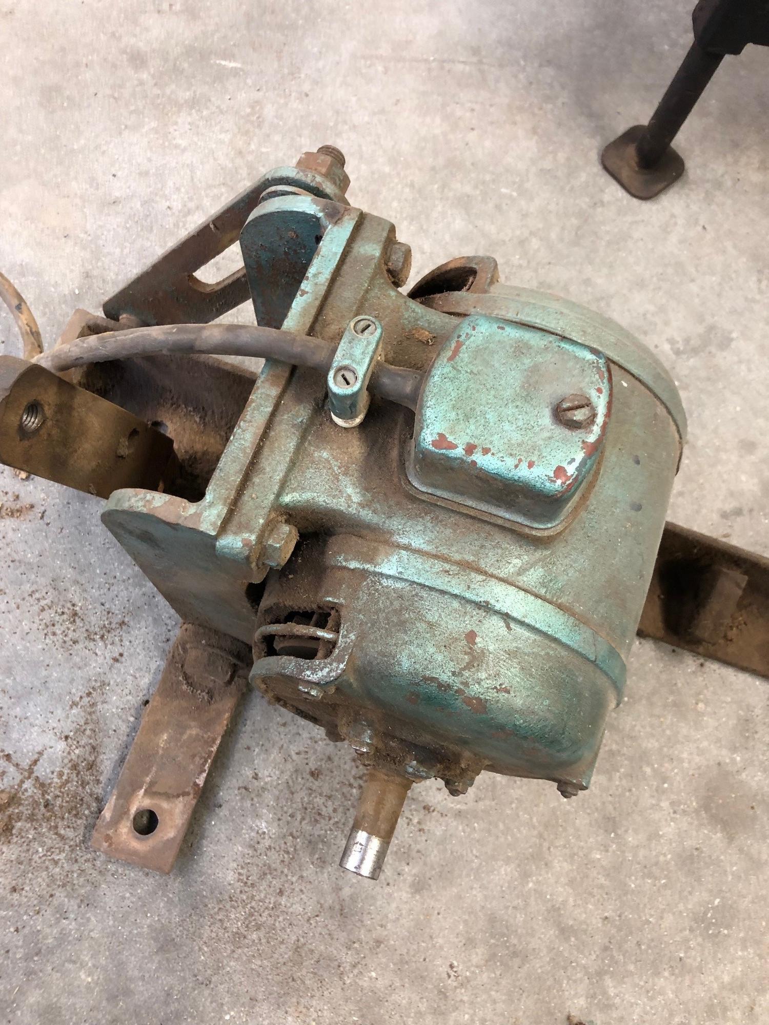

Hallo iedereen,
Ik heb deze motor al een tijdje liggen, komt van een zelfbouw houtdraaibank af die ik een keer gekregen en afgebroken heb. Nu heb ik mogelijk een nieuwe toepassing en zou ik de motor willen gebruiken. Ik heb hem getest en hij doet het prima.

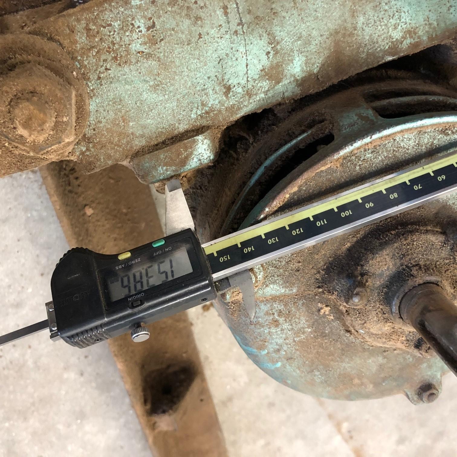

Maar ik zou graag een idee hebben van vermogen/stroom, om een beveiliging aan te brengen. Het typeplaatje is door een vorige eigenaar verwijderd. Ik dacht de asdiameter te vergelijken met andere motoren maar 18 mm is blijkbaar geen standaard meer. 19 mm komt het dichtst in de buurt en zou een motor van 0.55 kW zijn.
Iemand die de motor herkent en een oude catalogus heeft of iets dergelijks? De voetmaat is 140x155 mm. Of een andere manier om een correcte beveiliging te kiezen?
Een keer "redelijk" belasten en de stroom meten kan wellicht ook?
Ik weet dat een nieuwe motor van deze grootte ook niet duur is maar waarom iets nieuw kopen als je het al hebt.
Bouwmaat 80 zou inderdaad een 0,55kW kunnen zijn, hoewel hij toch wel wat kleiner oogt. De asmaat van 19 lijkt me eerder bij een laagtoerige motor te passen en dan kan het net zo goed een 0,12 of 0,25kW motor zijn.
Eerst even het toerental meten lijkt me.
EDIT: hoe langer ik kijk hoe minder ik er een 0,55kW motor in zie. Eerder 0,12 of minder.

Vergeten vermelden, toerental was onbelast 1470.
Hunebedbouwer
Ik zie geen condensator , dan is het een 3fasen motor.
Kun je de stroom meten, liefst met een stuk hout op de as gedrukt zodat ie belast draait.

Waarschijnlijk een motor gemaakt door EMF Dordt
3 fazig 220/380 V
4 polig (1470 T/min)
asvermogen 0.37 à 0.55 kW (gelet op de asdiameter en voetafmetingen)
berekening nominale stroom :
P = I x U x sqrt(3) x cos fi x rendement
I = 550 / 1.73 x 380 x 0.8 x 0.85 = 1.23 A
voor 0.37 kW kom je uit op 0.83 A
Keuze motor schakelaar is een beetje moeilijk, de instelwaarde ligt er tussen in naar gelang het motorvermogen.

EMF Dordt hadden ronde typeplaatjes, de afdruk op mijn motor is rechthoekig. Ook is de bouw iets anders. Geloof dus niet dat het een Dordt is.
Een nieuwe motor heeft ook een beveiliging nodig (tenminste als je het netjes wil doen toch).
Het zal wellicht de houtbloktruc worden.

Dat klopt maar toch zegt de weerstand wel iets over het vermogen. Een 0,12kW motor zal toch echt wel een hogere weerstand hebben dan een 0,55kW motor.
Zo op het oog vind ik het ook een 0,37 a 0,55kW motor.
Maar even een andere vraag. Hoeveel vermogen denk je nu echt nodig te hebben. Als je maar ca 250 - 300W nodig hebt dan stel je de beveiliging in voor 0,37kW motor.
Ik zou voor nu nog even niet te moeilijk doen over welke stroom de beveiliging moet hebben en de motor eerst gewoon inbouwen gebruiken en testen. Als de motor vrij snel warm word dan is die motor toch gewoon te klein.
Een motor gaat van iets te veel stroom nog niet eens snel kapot maar word dan wel snel warm.
Aansluit kastje al open of de motor in ster of driehoek staat ?
of heeft de motor een intern ster punt ?
beste is spanning er op en stroom meten
bij 380 v a 400 V zal dat ongeveer 2 A per kW zijn
bij 220 / 230 1,73 x hoger
Bij een slechte cosinus phi zal de motor en dat verwacht ik bij dit model de motor onbelast en belast qua stoom niet zoveel uit maken

Het is de bedoeling er een klein model cirkelzaag (je weet wel de zaagtafeltjes voor op de werkbank met de motor er naast en een riempje) aan te hangen. Mijn ervaring zegt dat je toch altijd harder probeert te duwen, vandaar dat een beveiliging mij wel interessant leek.

Om de juiste beveiliging te kiezen, de motor aan de zaagmachine koppelen. Vervolgens testen of ie het dikste stuk hout dat ie moet kunnen zagen kan trekken en daarbij de motorstroom meten, waarbij het toerental niet mag dalen bij normaal duwen. Het mooiste zal dan zijn dat de gemeten stroom ongeveer in het midden van de te kiezen beveiliging ligt.
Inmiddels de motor laten draaien met een ampèremeter met min/max functie er op aangesloten.
Minimum was 1,55A, maximum was 1,75. De stroom nam amper toe na belasting, hoewel ik de motor ook niet stil gelegd kreeg dus wellicht was mijn stuk hout truc niet voldoende. Volgens het schakelschemaboek neemt een 0,55 kW motor 1,5A op, een 0,75 kW motor 1,9A. Ik vermoed dus dat dit een oudere 0,55kW motor is die een iets minder rendement heeft. In ieder geval ga ik een beveiliging kopen van 1,6-2,5A en deze op het minimum zetten. Als ik dan merk dat ik iets tekort en de motor wordt niet warm kan ik nog wel iets omhoog.

Was dat volledig onbelast? Want dat is wel heel erg veel.
Precies zo zou ik het ook doen.

Ja klopt, gewoon de motor op zichzelf. Wellicht wel bij een heel slechte cos phi denk ik (maar kan ik niet meten).
Lagers zijn ook aan vervanging toe, dit zal nog gebeuren voor hij wordt ingebouwd.
