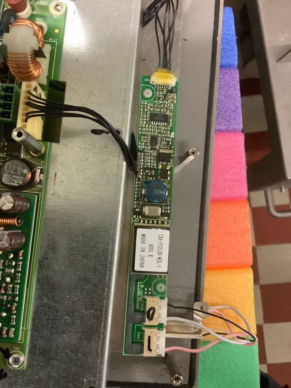

Ik heb hier een lcd controller waar een dubbele backlightlamp is op aangesloten.

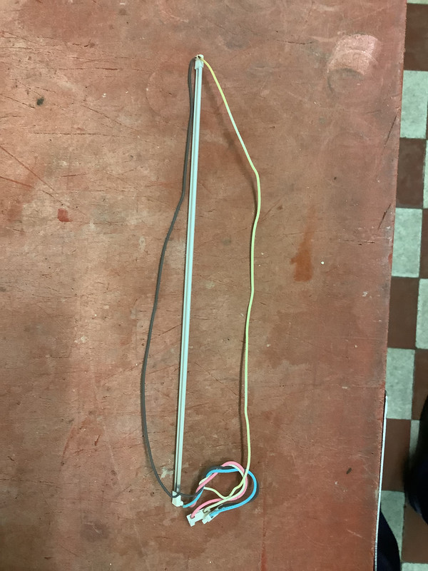

Ik heb de lamp alreeds vervangen , maar deze werkt nog niet
De controller krijgt 5v en 12vdc binnen maar kan ik ergens aan de uitgang de”high voltage “ meten?
Heb al geprobeerd met men fluke 179: maar ik meet op gen enkel punt spanning. Niet vdc of ac of hz.
Op de CCFL?
Of je met een multimeter kunt meten, is afhankelijk van de frequentie van de CCFL spanning, daar gaan niet alle meters goed mee om...
