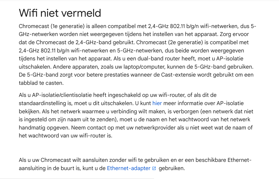

Vanaf Chromecast gen 2 is er 2.4 en 5 GHz support
https://support.google.com/chromecast/answer/6292182?hl=nl
Nou, dan kan ik uit ervaring zeggen dat dat niet geheel correct is! Ik heb hier 2 stuks Chromecast gen.3, welke beide wel m'n 5GHz zien, maar het gewoon verdommen om ermee te verbinden. :(
Ik selecteer het SSID van het 5GHz netwerk, vul het correcte wachtwoord in, het ding doet "iets" en komt dan na 2 minuten met de melding "Netwerk [SSID] niet gevonden." Ik heb dan echt zin om dat K#T-hok met een klauwhamer te bewerken. Wat nou "kan [SSID] niet vinden"?! Je geeft dat SSID zelf op in je eigen lijst met gevonden beschikbare netwerken! :(
Verbinding maken met m'n 2.4GHz netwerk, op EXACT dezelfde manier als eerder voor m'n 5GHz netwerk en enkele seconden later heb ik connectie.
P.s.: afstand tussen m'n ExperiaBox v.12 en de Chromecast: 3,5 meter met een houten vloer ertussen. De Chromecast recht onder m'n ExperiaBox plaatsen (afstand nog geen 2 meter) geeft geen enkele verbetering. Beide netwerken hebben hun eigen SSID.

Bepaalde nieuwere CC firmwares schijnen problemen te hebben met de hogere 5Ghz kanalen. Kanaal 36-48 zou beter moeten werken.
Waarop staat de jouw nu?
