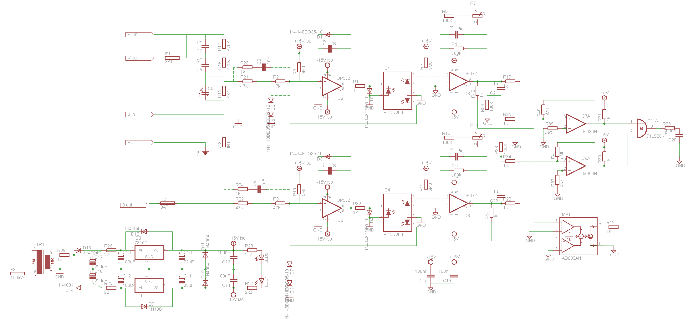

Ik heb de schakeling die je hier onder ziet gesimuleerd in MultiSim en had interessante resultaten.
Volgens de simulatie kun je met een redelijke nauwkeurigheid de AC lijn spanning van de ingang aan de uitgang reproduceren. Bij mijn weten zijn opto-couplers niet bepaald lineair en ik verbaas me dan ook over dit resultaat.
Is er iemand die dit al eens gedaan heeft of misschien gezien heeft op een oscilloscoop en weet of dit werkt. Kan iemand me vertellen of dit misschien het resultaat is van het simulatiemodel van de opto dat door de simulator (spice) wordt gebruikt.

Als je een opto redelijk lineair wilt krijgen dan kan je 2 opto's achter elkaar zetten waarbij de 2de andersom staat en dus feedback geeft aan de eerste. Maar op Google kan dat nu niet meer terugvinden hoe dat precies werkt.
De simulatie wijkt sowieso af van de werkelijkheid. De optokoppelaar wordt beschreven met een paar eenvoudige wiskundige formules. Het beeld in de simulatie is altijd mooier dan in de werkelijkheid.
Hier heb je een stevige stroomsturing van de twee ledjes, dus je hebt weinig last van de spanning-stroomkromme van de led.
Ook de CTR is voor alle ingangsstromen redelijk lineair.
De CTR van de ene (positieve) led is anders dan van de andere (negatieve) led.
In de simulatie zullen die vast wel gelijk zijn aan elkaar.
Je kunt je schakeling simuleren, maar je moet toch in het echt meten of de werkelijkheid bruikbare resultaten oplevert.
Ik heb dat model van de Opto even bekeken en zie dat het toch echt niet een paar formules zijn. Ik ben met je eens dat simulaties benaderingen van de werkelijkheid en die wijken altijd af. De vraag is alleen hoeveel. Ik ga er van uit dat simple circuits redelijk goed worden gesimuleerd en in detail zullen afwijken.

Deze heb ik gebouwd. Doet AC+DC https://www.pa4tim.nl/?p=4771
Interessant ik zie dat je een lineaire opto gebruikt met feedback.
Ik zie daar een µC. Als de lineariteit het probleem is zou dat in de firmware met een eenvoudige LUT recht te trekken zijn. We hebben het hier toch niet over een precisie-instrument, wat vaak ook helemaal niet nodig is.

Het gebruiken van een optocoupler voor analoge metingen is gruwelijk.
Een opto is zo a-lineair als de pest. Verder zit er ene bak spreiding op in GAIN, en is de GAIN ook nog eens heel erg afhankelijk van de temperatuur.
Nu moet je even niet alle optocouplers over 1 kam scheren. Ik gebruik de HCNR200. Die is 0,01% non-lineair. Het was een project van mij en RBeckers, het principe is toen bedacht door Rene en die wist altijd heel erg goed waar hij mee bezig was. Daarnaast, dat het werkt is bewezen want mijn powermeter werkt gewoon goed over een groot bereik qua spanning en frequentie. Rene had de zijne zelfs tot 1 MHz goed werkend.
De opto gebruiken met een If in het µA gebied is een heel rare situatie, ben je wel zeker dat de interne led oplicht?
Je kunt op geen enkele grafiek in de datasheet aflezen wat de gevolgen zijn bij zo'n lage stroom.

Opto's zijn altijd lastig met metingen aan het net...
Ook bijv. met ZC (zero crossing) detectie. Door de Vf van de led in de opto komt de nuldoorgangdetectie bij 1.2v en niet bij nul (en moet dus softwarematig worden gecorrigeerd)

Ja, dat heb ik ook gezien, de datasheets specifiëren dat niet dat heb je goed gezien. Daarom stel ik ook de vraag wat simuleer ik hier eigenlijk, is dat binnen marges wel of niet overeenkomstig de werkelijkheid. Wie vanuit de heup geschoten zegt dat het niet de werkelijkheid is zal nooit meer een simulatie kunnen vertrouwen. Daar geloof ik dus niet in. Wat ik hier dan wel simuleer ja, das mijn vraag.

Deze AC Line sensor hoeft alleen maar de aanwezigheid van de spanning en als het even kan iets van de grootte van de spanning zeggen. Een paar % afwijking is geen probleem. Mijn simulatie lijkt te mooi om waar te zijn, want met een dergelijke lineariteit is dat doel snel bereikt. Vandaar mijn vraag wat simuleer ik hier eigenlijk en in hoeverre is dit waar.
