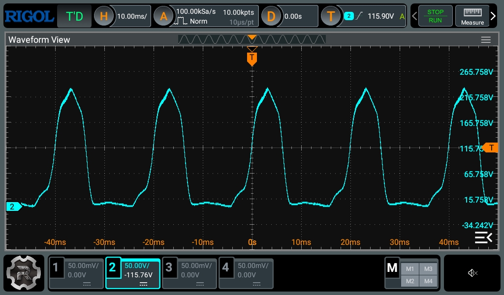

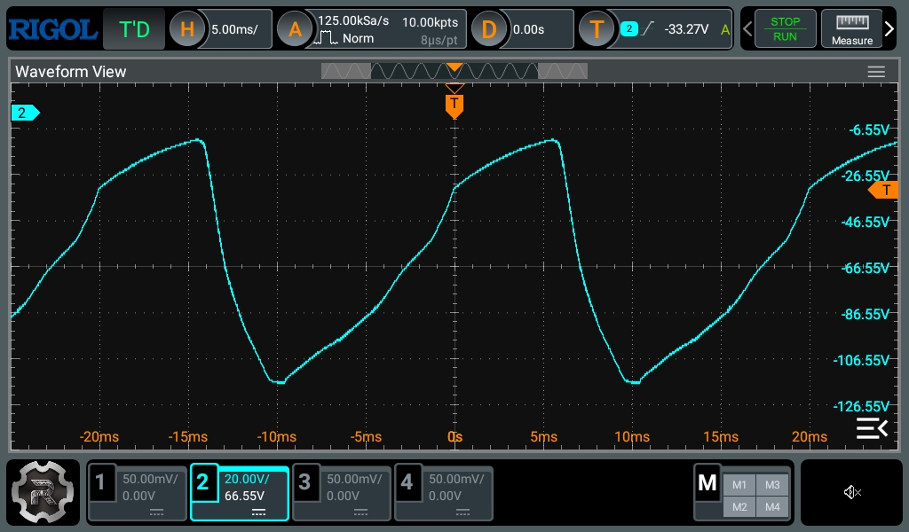

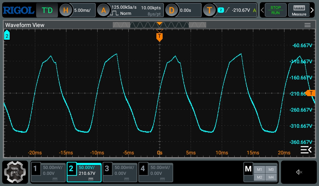

Ik heb zojuist de oscilloscoop aan de ledstrip gehangen en meet 230v (wisselstroom), met de multimeter meet ik 230v gelijkstroom of 82v wisselstroom (klopt denk ik niet).
Kan ik op een of andere manier achterhalen met de scope of dit zomaar kan? (Heb de scope een week dus weet nog niet exact hoe ik wat kan meten).

Je meting met de oscilloscoop is het meest zuiver. Echter, wat meet je? Zie je een golf die door het 0-punt gaat of is het een pulserende gelijkspanning?
Weet wat je meet! Kijk in de handleiding van de scope of online hoe je wisselspanning en gelijkspanning kunt meten en hoe je je scope daarop moet instellen (of gebruik de auto-functie, maar dan is het ook belangrijk dat je snapt wat je ziet).
[Bericht gewijzigd door OPTOdesign op (25%)]
Volgens mij niet door het nulpunt, ik kan morgen een print screen maken

Ik heb de 230v direct op de ledstrip gezet en dan knippert de led.
De module is dus een gelijkrichter. Ik ben er wel achter dat ik de gelijkrichter achter de dimmer (een klik-aan-uit dimmer) kan zetten en het nog steeds te dimmen is.
Wat ik niet zo goed snap is hoe ik achter de gelijkrichter nog steeds een sinus te zien krijg.
