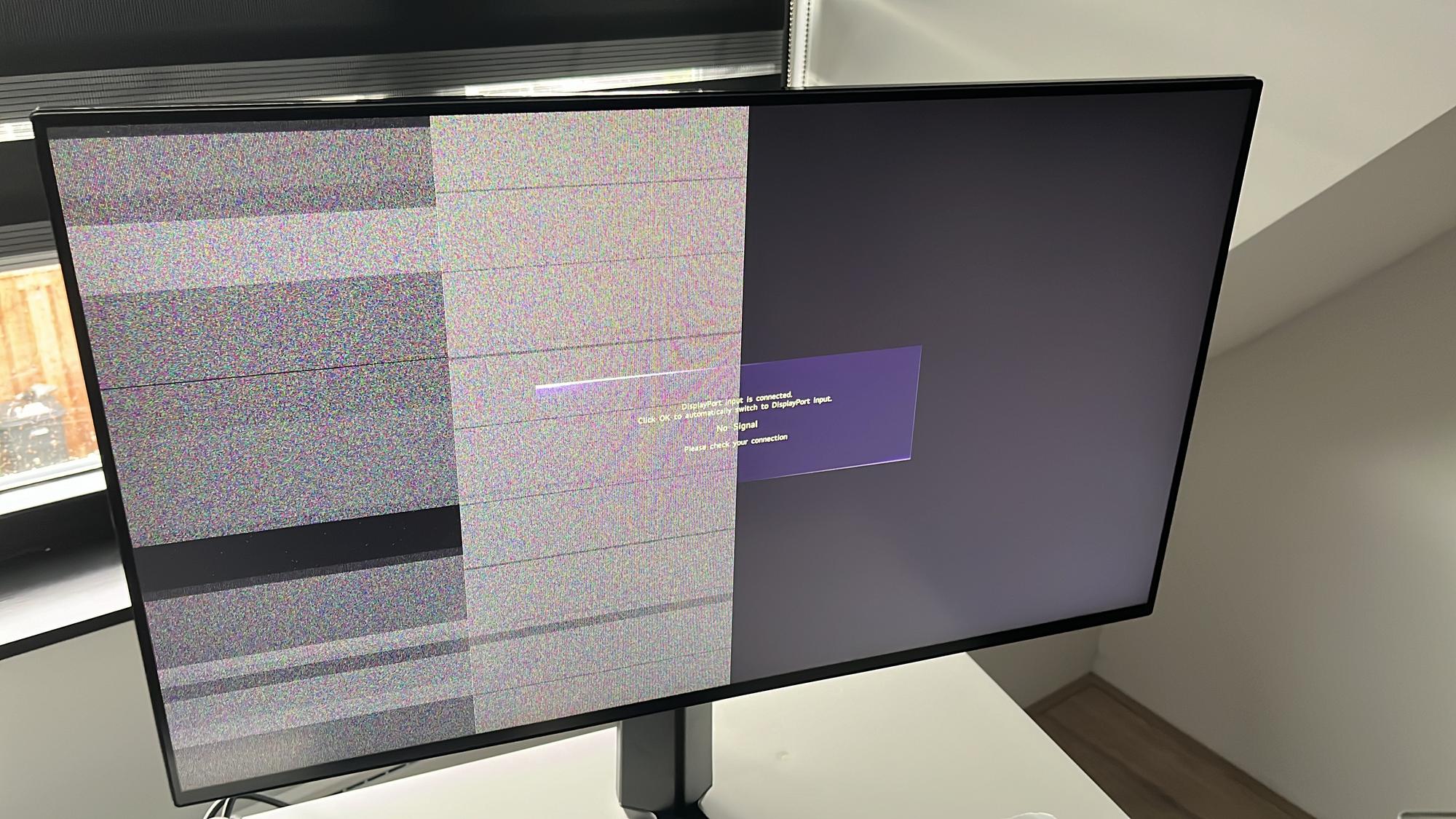

Graag vraag ik jullie hulp voor een probleem met mijn monitor.
Heeft iemand een idee waar onderstaand probleem aan kan liggen?
Beeld flikkert en geeft nog maar voor de helft beeld:
als je deze een half uur aan laat staan verandert dit dan? gaat weg of word erger? het is zeer waarschijnlijk een gare chip op de lcd kabels, doe je niks aan. het kan wel zijn dat na opwarmen dit effect weer verdwijnt.
Controleer bandkabel aansluiting inwendig naar beeldscherm zelf..
Bedankt voor jullie antwoord.
Er veranderd niks als die lang aan staat.
Met bandkabel controleren, bedoel je de monitor open schroeven en dan die platte witte kabel kijken of die goed aangesloten zit?
Hoe weet jij dat dit een witte kabel is?
Bandkabel op Google intypen zodat ik weet hoe de kabel eruit ziet.
Dan kom ik voornamelijk witte voorbeelden tegen.
Ja IDD openmaken tenzij er garantie op zit??
