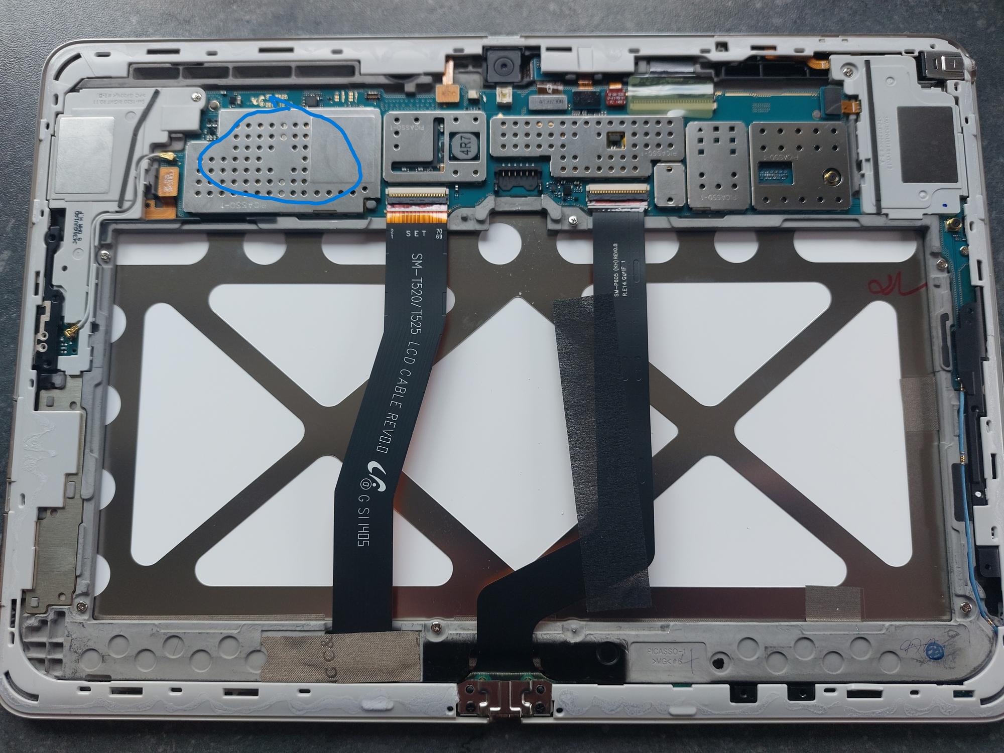

Heb de batterij verwijderd uit de tablet.Zoals vermeld heb ik geen thermische camera.Heb met de vinger gevoeld naar warme plekjes....op de foto met blauw gemarkeerd.Dit afdekplaatje is licht warm wanneer de tablet uit staat.Hier ergens zal de fout zitten...maar ik vermoed dat alle componenten hieronder in SMD uitvoering zijn,waarvan ik huiver om er aan te beginnen.

Wat je nog kan proberen is of er ook (flink) stroom getrokken wordt danwel iets warm wordt als je alleen een netvoeding aansluit. Of dat werkt/kan weet ik niet, misschien dat er zonder de accu niet eens opgestart wordt, ik ken die dingen niet, maar er moeten verbindingen van voeding van buitenaf naar de accu lopen. Als daar al iets mis zit, kun je het nog beter lokaliseren.
Reken maar dat het SMD is, en veel mogelijk zelfs onvervangbaar voor de meeste mensen, omdat het allemaal BGA-spul is (onderdelen met alle aansluitingen (balletjes soldeer) aan de onderkant).
Heb inderdaad de tablet geprobeerd te starten zonder de batterij,doch dit lukt niet.Waarschijnlijk worden er in het toestel ook dubbelzijdige printplaten gebruikt met SMD toestanden...dit gaat boven mijn kunnen om te herstellen.Toch aan iedereen bedankt om mee te denken.
