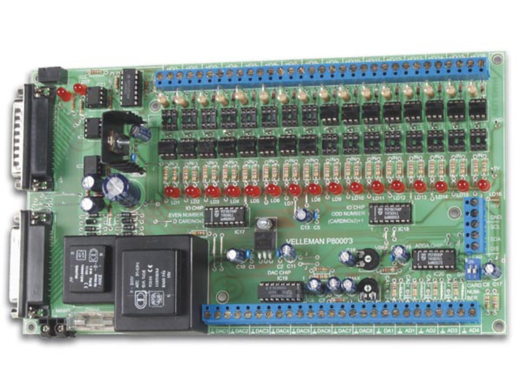

Nou ik heb k8d.dll van Velleman in de system directorie geplaatst. Ik krijg ook geen fout melding met compileren. Maar ik zie nog steeds geen ledjes knipperen als er communicatie moet zijn tussen pc en K8000. Bestaat er een software monitor tooltje voor de parallelpoor.t (moet draaien op XP en Win2000), want ik denk nog steeds dat er gewoon niks uitmijn parallelpoort komt. Maar ik weet nog steeds niet hoe ik dit moet oplossen.

Aandeze tooltjes heb ik niet veel aan geloof ik. Ik zoek een toolje die gewoon kijkt op de parallel poort of daar iets gebeurd of niet
Hmm hem iets gevonden geloof ik parmon.exe, heeft iemand ervaring hiermee.. werkt deze goed (op win2000?)?

De file k8d.dll heb ik in de C:\winnt\system\ en in de C:\winnt\system32 gezet.
Dit moet toch werken???? Alle ledjes moeten aangaan volgens mij... ook die 3 ledjes toch (tbv communicatie, of is dit te snel om te zien)?? Maar die blijven gewoon continu branden.. Als of er niks gebeurd.
Help
