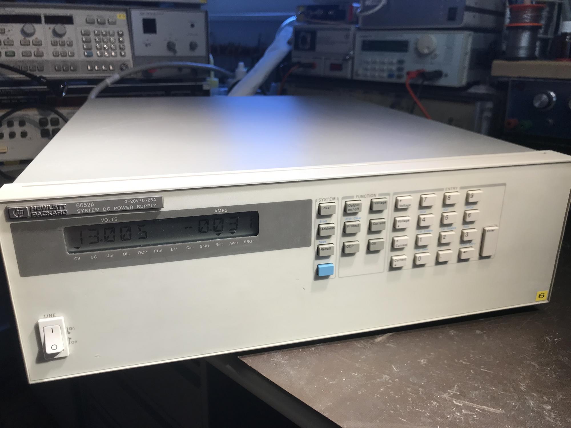

In het kader van "de duvel is oud" (zoals eerder in dit topic opgemerkt): mijn liefde gaat uit naar dit soort voedingen. Slecht voor de rug, dat weer wel. En compact, ook niet.

Tsja, bij die klasse apparaten heb je een dikke handleiding nodig om hem te bedienen. Dat apparaat heeft meer knopjes dan ik vingers heb. Dan wordt het wel erg ingewikkeld....
Erg leuk als je de specifieke mogelijkheden van een systeemvoeding nodig hebt, maar in alle andere gevallen meer probleem-veroorzakend dan probleem-oplossend :)
Te ingewikkeld? Nee, echt niet:
<Voltage> 12 <Enter>
<Current> 2 <Enter>
Klaar.
Het 500W heeft me €200 gekost, kan ik hem niet voor bouwen.
Purist pur sang, beter kan ik het niet omschrijven! Ik hoop dat die mooie HP's nog een lang leven zullen hebben.
Ja, dat hoop ik ook, dank je!
Ik heb een hele collectie klassieke HP, Advantest, Tektronix en Anritsu T&M spullen.
Destijds, toen ik er in mijn (veel..) jongere jaren alleen maar naar mocht kijken, onbetaalbaar. En nu dus toch in de shack ?
