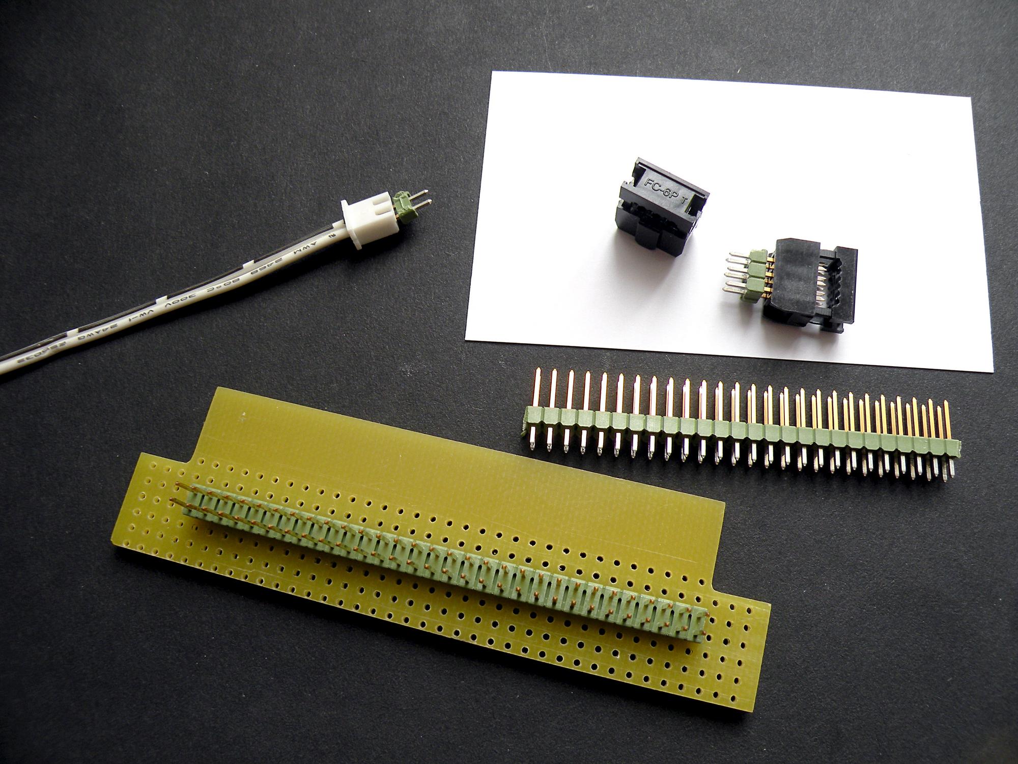

Meestal gebruik ik terminal blokjes om mijn verschillende print-schakelingen aan elkaar te verbinden.
Maar de 5,08mm blokjes zijn soms te groot en de 2,54mm blokjes na 10 keer draden verwisselen defect.
Mijn gedachten gingen uit naar die witte stekker verbindingen die je vaak op fabrieks printen ziet.
Dus een doosje met die zelf te monteren witte draad en print stekkertjes besteld.
Het monteren van de print blokjes gaat natuurlijk prima, máár het monteren van de draadjes aan de draad-hulsjes is voor mij te priegelig.
Bibberende vingers en te slechte ogen.
Héél vroeger gebruikte ik van die bandkabel connectoren die ik dan in een IC-voetje kon plaatsen.
Nu heb ik, van uit sloop printen, een aantal kabeltjes kunnen achterhouden
waarmee ik prima verbindingen tussen de verschillende printen kan maken.
Zie foto.
Zouden deze kabeltjes óók los te koop zijn? Ik kan ze nergens vinden.
Ik hoef dan alleen de printblokjes (b.v. 2, 4 of 8 bussen) te solderen.
iemand een tip?
Meestal krijg je dan een stukje snoer met aan één kant zo'n stekkertje. Ik heb ze nooit gezien met twee stekkertjes eraan, maar misschien bestaan ze wel.

Bapaktus
Tja, nu merk ik dat ik voor een simpele oplossing wel een "moeilijke" vraag heb gesteld.
Ik vind nog steeds dat zo'n simpel bandkabeltje een goede oplossing is. geen losse draden warboel.
Dus ga ik op zoek naar die JST oplossing.

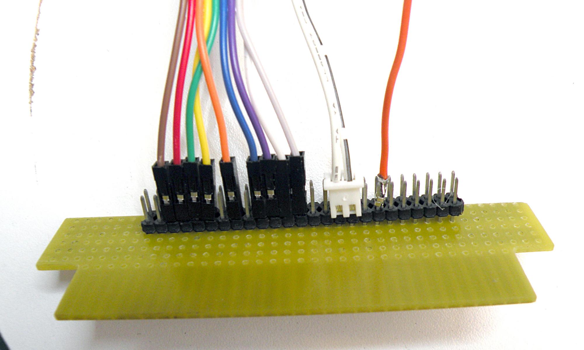

Voorlopig (?) gebruik maken van de aanwezige kabeltjes. Had dit het eerst geprobeerd met mijn printheaders maar die waren te dik voor mijn Female stekkers.
Blijken dus achteraf mijn oude Wire-wrap printheaders te zijn
Na enig zoeken nog een restje printheaders gevonden die op mijn gekleurde kabeltjes passen. Echter twee rijen uitvoering. Dus morgen een aantal headers kopen in de 1 rij uitvoering waarop zowel zowel de gekleurde kabeltjes als de witte JST-stekkers passen.
Zie mijn foto.
Iedereen bedankt voor de reacties, ik ga weer verder met "knutselen".

Nee, gebruik afgeknipte eindjes bandkabel met deze JST connectoren.
Ik heb geprobeerd om te solderen, zie mijn laatste foto rechter draad.
Ik gebruik een goede loupe met kring led verlichting. Een goede soldeerbout etc.
Desondanks, voorlopig een goede oplossing zoals hierboven aangegeven.
