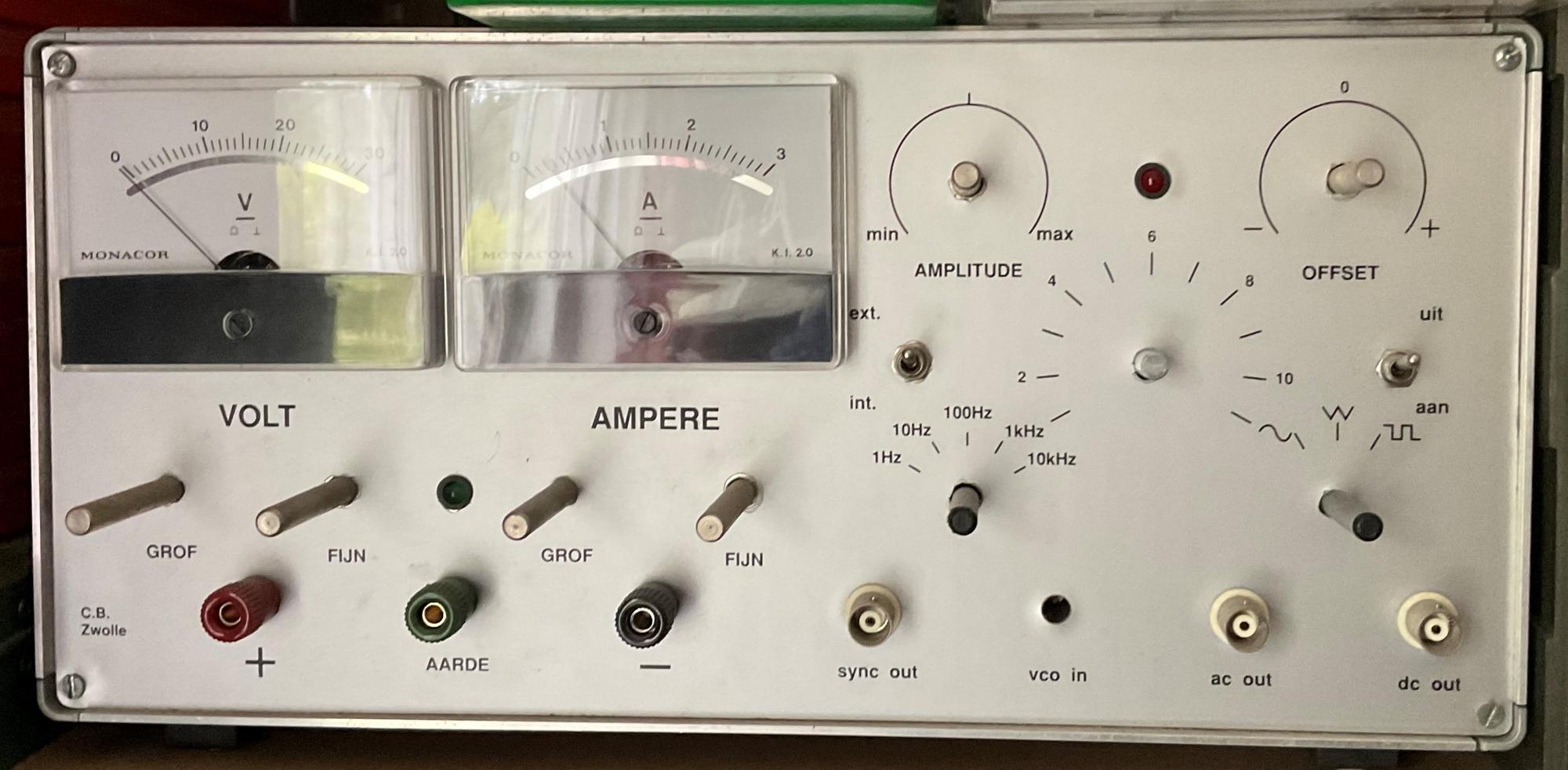

Hallo allemaal,
Ik heb hier al jaren een niet afgebouwde voeding staan die destijds door onze zoon op de MTS in Zwolle is gemaakt.
De documentatie ervan ontbreekt.
Ik ben nu op zoek naar een schema of documentatie van het apparaat.
Dan kan het in elk geval werkend worden gemaakt.
Douwe
Ik ben bang dat je hier eerst eens een foto van de binnenkant moet maken.
Wel een mooi apparaat overigens.

Ik gok erop dat de AC voeding/signaalgenerator op basis van een XR2206 is.
Grote kans dat het op Radio Bulletin of Elektuur schakelingen gebaseerd is.
De 30V/3A voeding zou de Elektuur 1982 voeding (Chineese versie met modificaties) kunnen zijn, maar ik kan geen ic's op de foto's terugvinden.

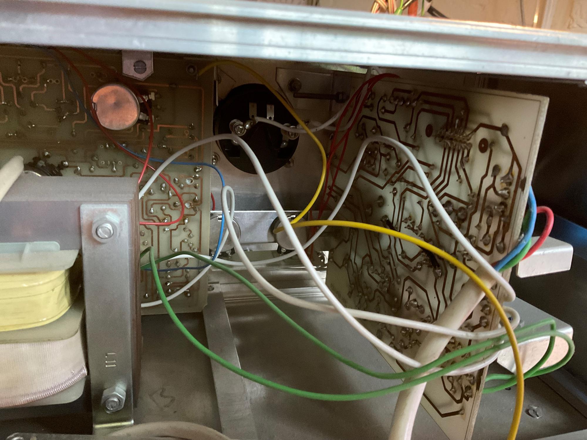

OK Henry, ik heb 'm even verder opengemaakt. maar geen IC te bekennen

De print die de TS laat zien lijkt mij overigens alleen de voedingsprint. Ik zie een gelijkrichter en wat driepoot spanningsregelaars en wat condensators en weerstanden. Ik zie er niets opzitten dat een functie generator kan voorstellen. Een enkelzijdige print als deze voedingsprint is zo uit te pluizen. Daar zou ik mee beginnen. Eerst zorgen dat de juiste voedingsspanningen op de juiste plek komen.

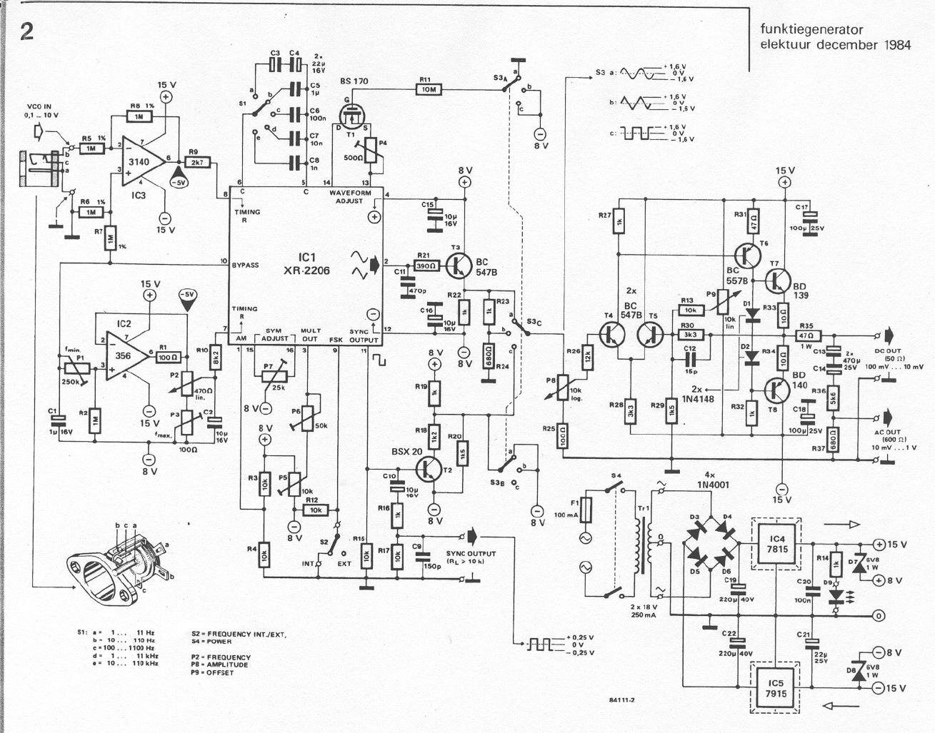

[XR2206]Dat was inderdaad een zeer populair IC bij zelfbouwers omdat het met heel weinig extra componenten zeer mooie sinussen, blokken en zaagtanden kon maken. Ik kan me zomaar voorstellen dat dit vrijwel hetzelfde is als Het electuur ding.
Elektuur heeft in elk geval minimaal twee verschillende ontwerpen gepubliceerd op basis van de XR2206. Ik heb zowel de 1e als 2e druk (herziene uitgave) van 'Meten in de elektronica' van G.H.Nachbar. In het nieuwere ontwerp werd een L165 power-opamp gebruikt voor de uitgangstrap, terwijl in het oudere ontwerp een discrete balanseindtrap wordt gebruikt met het complementaire paar BD139 en BD140 in de eindtrap.
Maar zonder foto of meer informatie over het betreffende apparaat blijft het speculeren. XR2206 lijkt me echter ook erg waarschijnlijk voor de periode ca. 1985 tot 1995. Later werd de MAX038 een populair functiegenerator IC.

De 'sync out' en 'vco in' opties zijn twee Elektuur toevoegingen:
OP 1 van de eerste foto zit je de printen in de kast zitten en dan zie je dat het er 2 zijn. Een aparte voedingsprint en een aparte functie gen print.
Op dinsdag 18 juni 2024 20:20:35 schreef douwebakker:
OK Henry, ik heb 'm even verder opengemaakt. maar geen IC te bekennen[...]
Die printplaat met die grote blauwe cilinder = grote elco is de voedingsprint. Op die print zitten een paar componenten op koelprofielen. Dat zijn niet allemaal torren daar zitten denk ik ook 1 of 2 ic's op die er verder exact hetzelfde uitzien als een tor.
Graag van alle die torren en IC's het type nr
van de voeding mis ik een nog minimaal 1 grote zware tor die meestal apart op een koelprofiel zit daar ook nog graag een foto en typenr van.
Dan zit er achter de trafo ook nog een print en daar moet haast wel een IC op zitten. Maar die kan je niet zien want de IC's zitten aan de andere kant die je nu niet kan zien. Het kan ook een ontwerp zonder IC's zijn maar in ieder geval zitten alle componenten aan de andere kant.
Om de voeding en functie gen werkend te krijgen is het handig om van de beide printen alles over te tekenen tot een schema.
Deze is er ook nog, daarbij is de sinus golfvorm sterk verbeterd. Zie het circuit rondom de BS170. https://www.robkalmeijer.nl/techniek/electronica/electronicabladen/ele…
