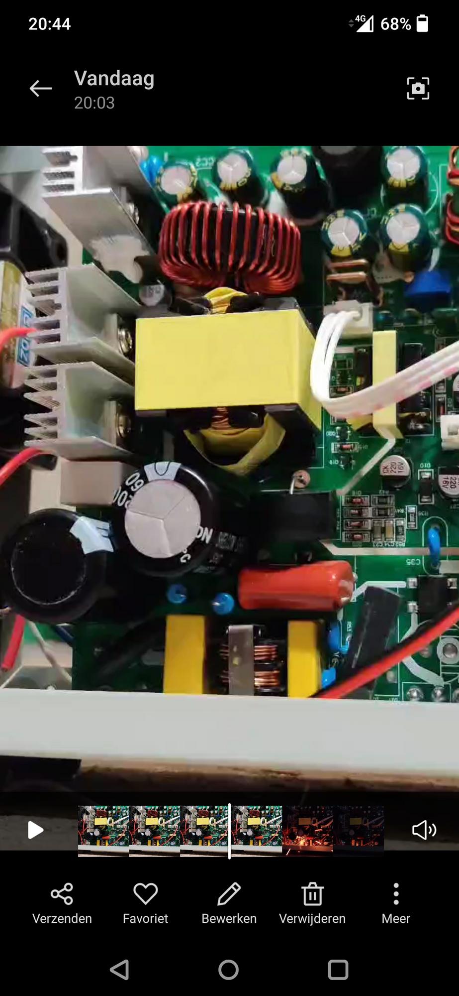

Dag heren technici,
Ik zit met een probleempje v.w.b. mijn regelbare voeding van Longwei.
Het betreft de LW-K3010D. Max. 30V/10A.

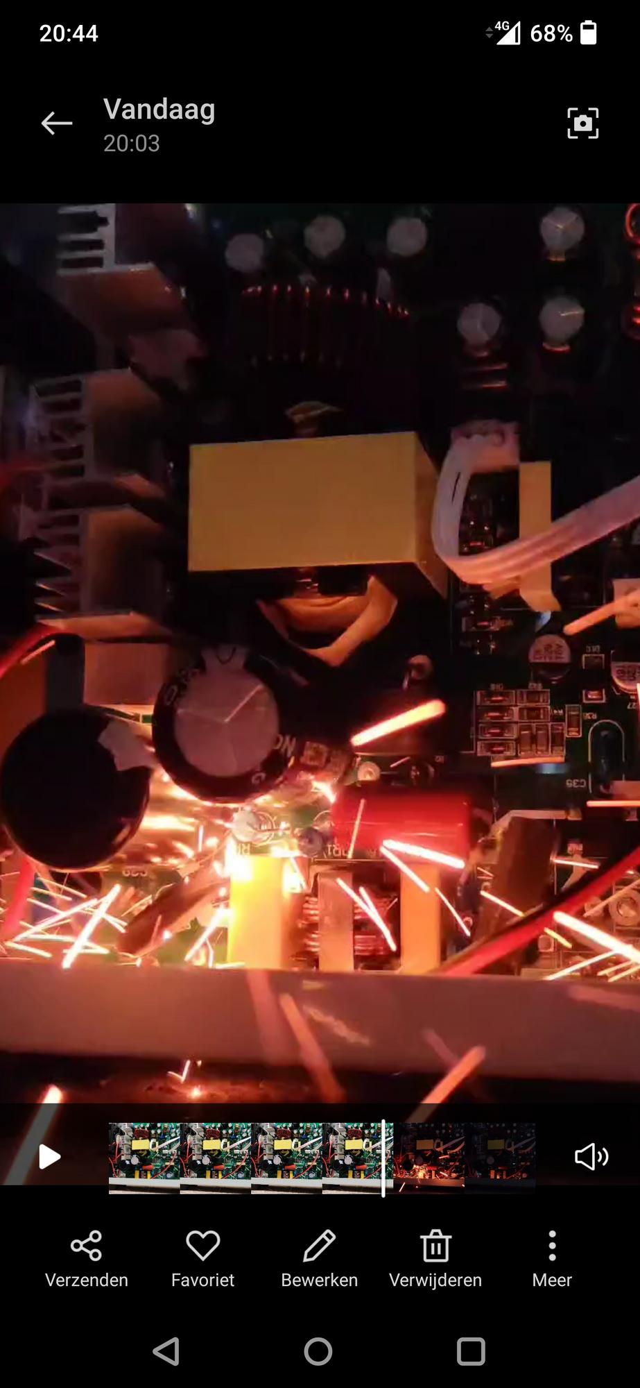

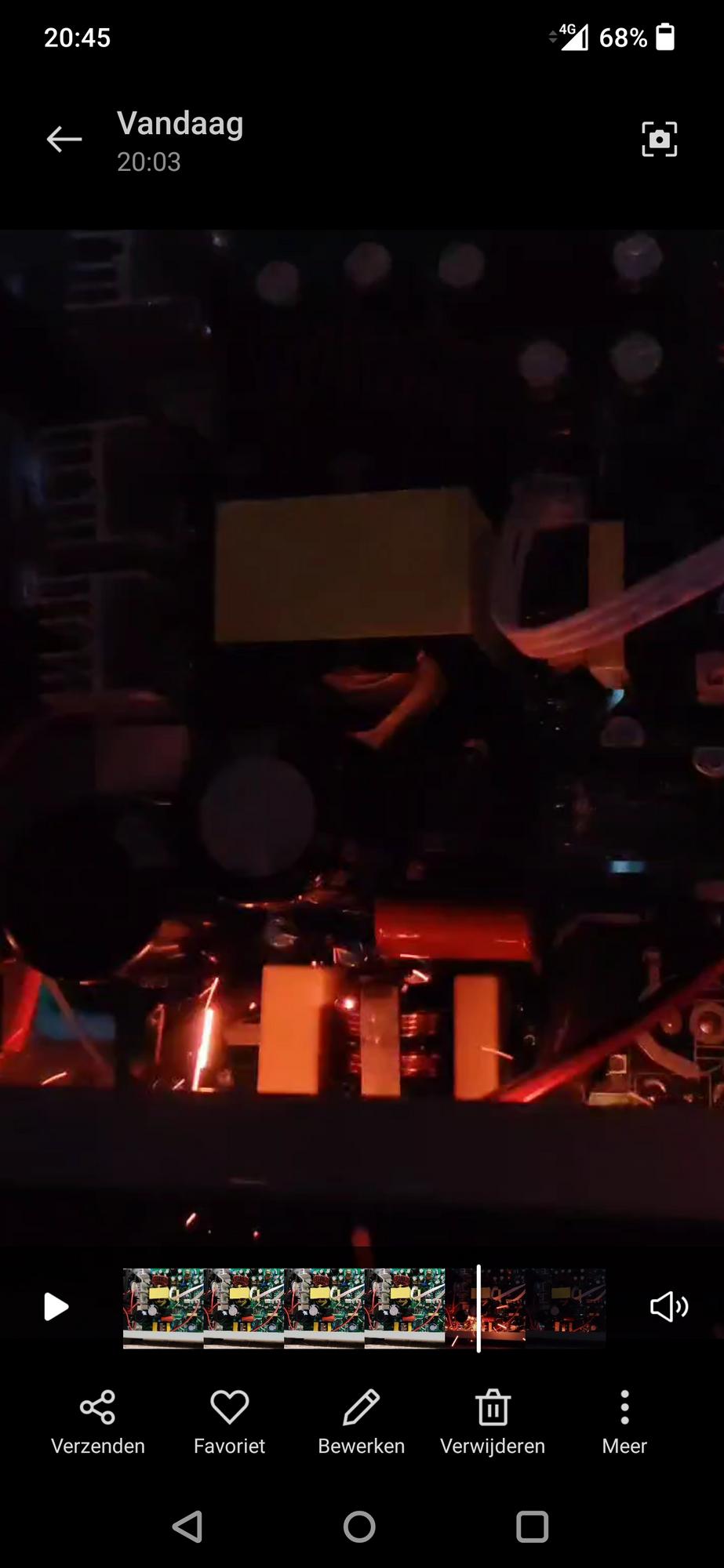

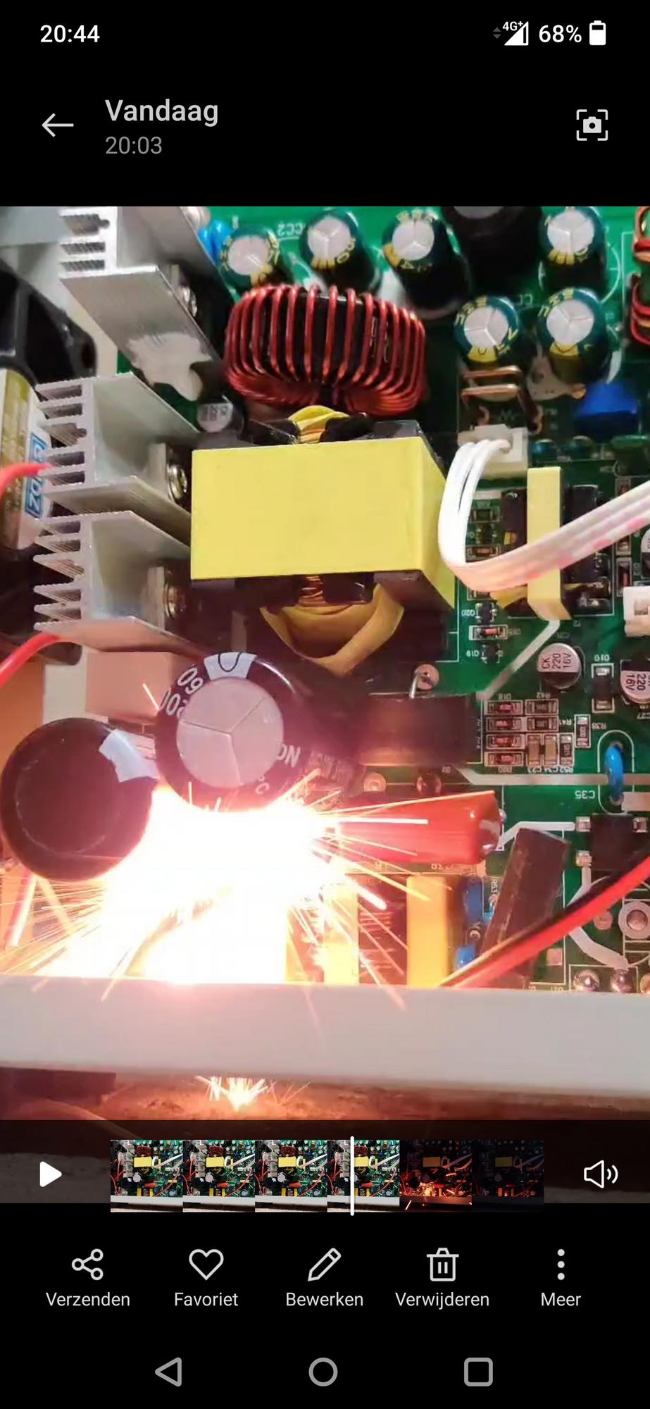

Als ik het apparaat inschakel komt er een vlam uit en is het vervolgens meteen donker in m'n schuurtje. Dus in de meterkast de groep weer inschakelen en op onderzoek uit.

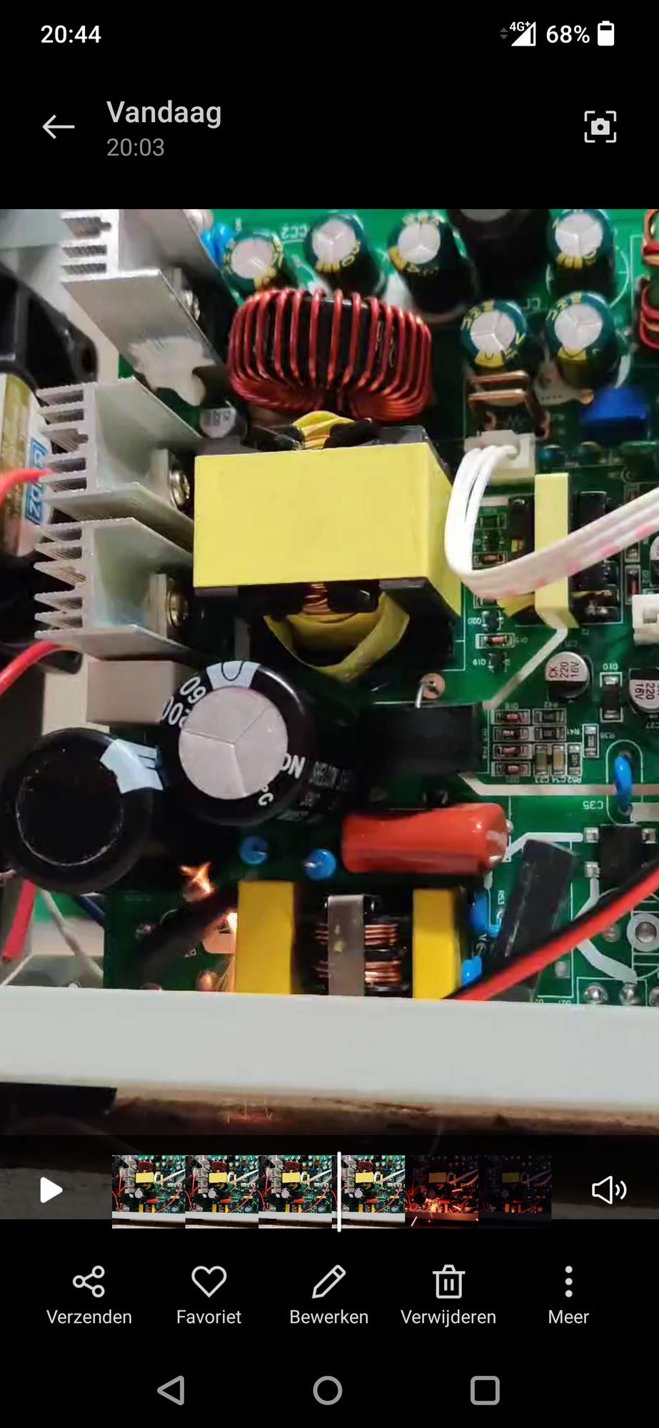

Ik heb een filmpje en screenshots gemaakt van waar de kortsluiting precies plaats vind.
Deze voedingen zijn goedkoop en wellicht moet ik hem gewoon weggooien, maar het lijkt me geweldig om zoiets te repareren om het vervolgens gewoon nog een lange tijd te kunnen gebruiken.
Ik gebruik 'm erg weinig maar dat maakt niet uit.
Mijn vraag is deze: welke onderdelen zullen er (waarschijnlijk) allemaal vervangen moeten worden, en wat zou de oorzaak van deze kortsluiting kunnen zijn? Aan de printplaat, noch aan de componenten is er (op het eerste gezicht) iets te zien wat er verbrand uit ziet.
Ik ben erg benieuwd of het te repareren is.
Graag hoor ik van jullie kenners wat het zou kunnen zijn.

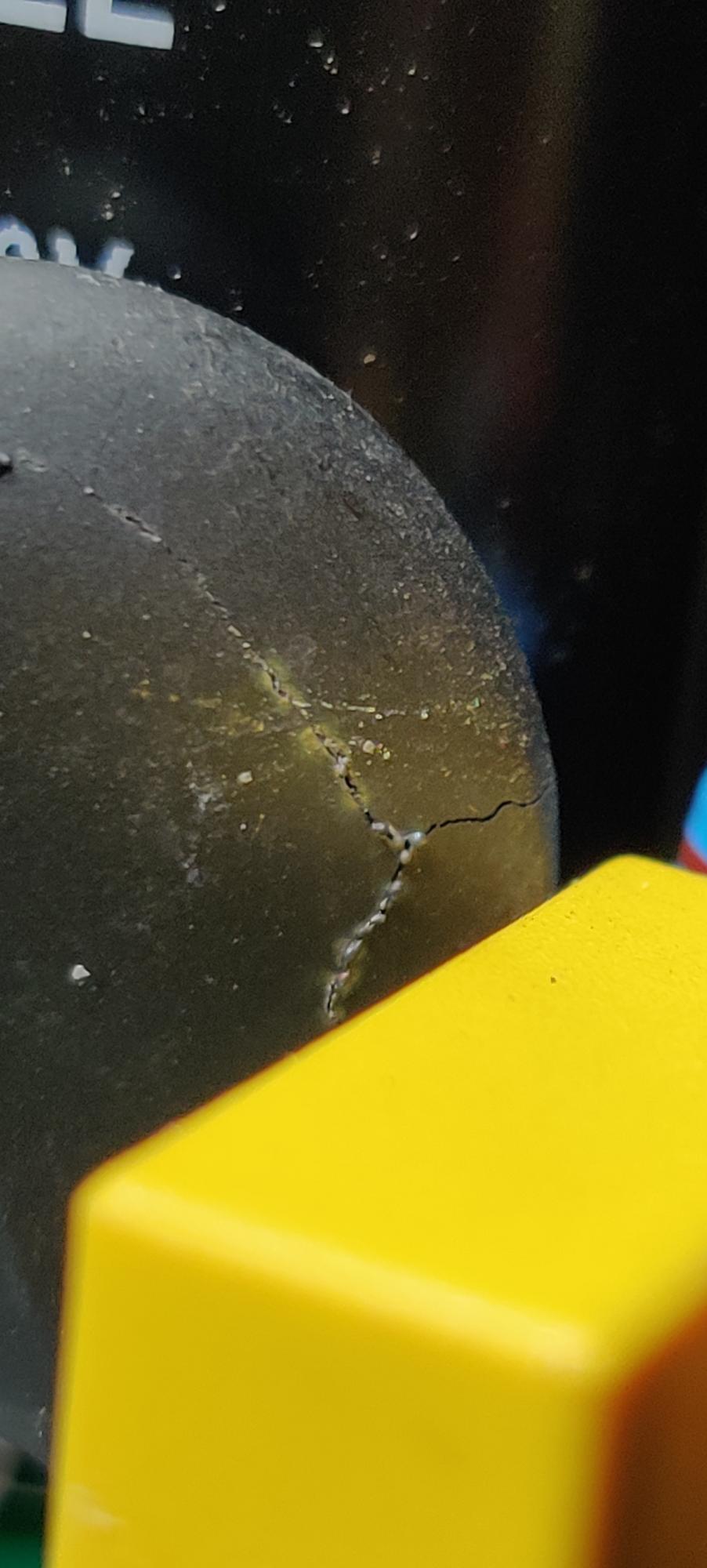

Daar heb je gelijk in.
Ik heb zojuist eens een close-up foto gemaakt van die NTC en er zit een barst in.
Dat die NTC het begeven heeft is denk ik wel duidelijk maar gaan er dan misschien nog meer componenten hemelen?
Of vervang ik eerst alleen die NTC om het vervolgens opnieuw te proberen?
Er zal een primaire sluiting zijn.
Ik zou voorzichtig, met een paar honderd mA, wat trekken aan de netingang met een andere labvoeding en met de multimeter de spanning volgen: filter - brugcel - bufferelco - fet + primaire wikkeling
Maar het lijkt een beetje verdacht. Normaal gesproken zou de zekering (2AT? oid) in zo een ding eerder moeten gaan dan de beveiliging van de groep?
Complimenten voor het spektakel overigens, je ziet inderdaad het licht uit gaan
[Bericht gewijzigd door Aart op (10%)]
wrs sluiting primair, fet eruit oid. die 10A gaat niet zo snel, een B16 in de meterkast gaat vaak eerder..

In deze voeding heeft de PTC als zekering gefunctioneerd! Dus er zit een sluiting in. waarschijnlijk de schakel torren.
IJzerhersteller
Krelis Vonketrekker
PTC door verbinden, en dan testen met een gloeilamp van 100 Wat in SERIE met de 230 Volt voeding kabel, als er sluiting in de halfgeleiders zit, of C's brand de lamp.
Krelis Vonketrekker
Aanvulling, ik wordt oud, sorry, ben oud. De PTC moet zijn NTC (stroompiek bij inschakelen opvangen). En Varistor staat parallel aan de net spanning (spanning pieken opvangen)Als die er in zit!
