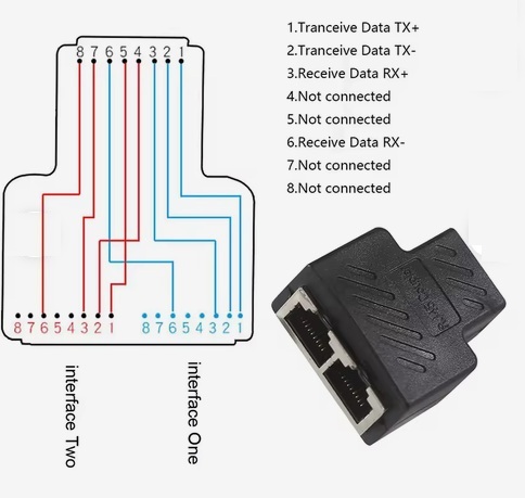

Zijn er ook in kleinere aantallen...
https://www.bol.com/nl/nl/p/ethernet-splitter-2in1-rj45-poort-netwerkk…
Ik heb er ook al vele tientallen van gebruikt de afgelopen jaren.
Vaak om telefoon en pc te combineren omdat me nog wel eens bespaart op netwerkpunten...
Die dingen zijn zo te koop, een RJ45 die je in het patchpaneel steekt en daar weer outlets op.
Aan de outlet hetzelfde.
Zelf maken is veel duurder.
Zoek maar eens op lan kabel splitter.
Werkt tot 100 mb, voor 1 gig heb je alle 4 de aderparen nodig.
Edit, Arco was mij voor.
Inmiddels zelf ook gevonden: https://aliexpress.com/item/1005012645644833.html en héél wat goedkoper dan BOL...
´t Was een leuke vingeroefening om het inclusief een behuizing te ontwerpen en heb er toch nog wat van opgestoken.
https://www.kabeldirect.nl/isdn-splitter-rj45-v-2x-rj45-v-utp-8p8c-wit…
Jammer van de verzendkosten overal, mogelijk meebestellen met wat anders

Maar... is de bedrading precies zoals bij de TS? Dan heeft het GEEN zin om er 1 te verkopen. Waarom verkopen ze ze per 1? Waarom staat er niet bij "2x 100mbps"?
Het kan zijn hoor, dat het is wat je hoopt dat het is, maar zou zomaar ook gewoon iets anders kunnen zijn waardoor je er helemaal niets aan hebt.
> ... niet pinout nagelopen...
ik wel.

Op zondag 2 augustus 2026 15:41:19 schreef Arco:
Als je er twee gebruikt maakt de onderlinge bekabeling weinig uit...
(zolang de uitgangen standaard ethernet zijn...)
De situatie waar ik bang voor ben is dat ze gewoon 3 connectors hebben en alle drie de pin 1 aan mekaar, alledrie de 2, alledrie de 3 enz.
Andere optie is dat ze 1-4 naar links 1-4 en 5-8 naar de rechter 5-8 doen. Dan werkt er niets.
Iets slimmer is om 1-3, 6 naar 1-3, 6 van de linker te doen, en 4-5, 7-8 naar de rechter 4-5, 7-8.
Die laatste werkt goed als je op de tweede aansluiting een telefoon wil doen die normaliter op 7-8 zit.
Er zijn een aantal manieren waarop het aangesloten kan zijn die "niet handig" zijn.

Dat zijn andere dingen, die staan parallel, voor ethernet moet je wat paartjes swappen. Je gebruikt twee paar voor iedere link. Vandaar ook de max 100mbit.

Ik heb er 4 bij Pollin meebesteld (moest toch nog wat anders ook hebben), koppelblokjes heb ik nog.
BOL rekent voor vier stuks een whopping €34.00, Pollin met €7.80 minder dan een kwart.
Zelfs als je alleen die dingen bestelt (€8.99 verzending) scheelt het een factor 2...

Okee, ik zal wat toelichten.
Ik heb het KPN glasvezel aansluitpunt in de meterkast hangen en vanaf daar gaat een UTP kabel naar de huiskamer waar het modem/switch staat.
Internet op zolder werkt met homeplugs, maar alleen als die op dezelfde groep staan en dat betekent dat het ding beneden in de meterkast moet hangen: daar kom ik een aansluiting voor tekort...
Een switch aan beide kanten werkte niet, dus dat viel af (al schijnt er een methode te zijn om het wel te laten werken); die methode schijnt volgens sommige non-AI bronnen trouwens ook niet met alle switches te werken.
Een tweede kabel trekken gaat ook niet dus wilde ik de liggende kabel delen, en omdat ik geen gigabit snelheden nodig heb (ik kijk TV via een andere kabel) zijn deze splitters afdoende (denk ik).
Het modem/switch verplaatsen naar de meterkast en in de huiskamer een 'losse' switch plaatsen is ook een optie, maar gaat me voor het moment te ver.
POE is iets wat ik denk niet nodig te hebben en waarvoor ik de spullen ook niet heb, ik noemde het slechts omdat ik dacht dat het altijd mode B was (ik heb inmiddels bijgeleerd).
Dus vandaar (en ook een beetje zodoende)...
Ah, duidelijk.
Dan zou ik het heel simpel doen met 4 keystones , oranje-wit en groen-wit op de ene en blauw-wit en bruin-wit op de andere , dan heb je geen knutseldoosjes nodig.
2 switches werkt wel , maar dan moet je er Vlans in kunnen zetten, en dus minimaal layer 2 hebben, een Vlan voor de lijn naar het modem en 1 Vlan voor je Lan.
Die aansluiting van de ONT naar je wan van het modem wil je niet in je lokale netwerk hebben, daar loopt de halve wijk aan data overheen omdat je met 40 anderen de vezel deelt...

Als ik het goed begrijp gaat de "splitter" kabel van de meterkast ergens heen. In de meterkast kan je kennelijk tzt 2 ethernet kabels inpluggen. Dan past 1 ook.
Prima. Dan zet je een switch aan de andere kant en dan heb je daar vier of 7 ethernet poortjes. https://www.bol.com/nl/nl/p/premes-internet-switch-5-poorten-tot-1000-…
Ah... Dus je wil van de meterkast naar het "modem" in de woonkamer en dan "binnen" (aan je "LAN" kant van het modem) weer terug naar de meterkast.
Dat modem is trouwens niet meer een "modem" maar gewoon een ethernet-naar-ehternet(en wifi) ROUTER. Voor KPN draait dat ding PPOE "naar buiten" (username en wachtwoord zijn verplicht, maar worden op de server niet gecontroleerd...
Dan ga je dus je hele netwerk tot 100mbps internet speed beperken. Je kan roepen dat dit genoeg is, maar het gaat je ooit opbreken als tzt je echt "gratis" 200 krijgt en ergens echt nodig hebt.
Ik denk dat je dan iets duurdere switches moet nemen en VLANs gaat gebruiken. Het glasvezel AOP doet standaard VLAN6, en met een duurdere switch in de meterkast kan je dat dan naar boven sturen en je eigen VLAN 5 noemen en dan over dezelfde gigabit ethernet terug laten komen.
