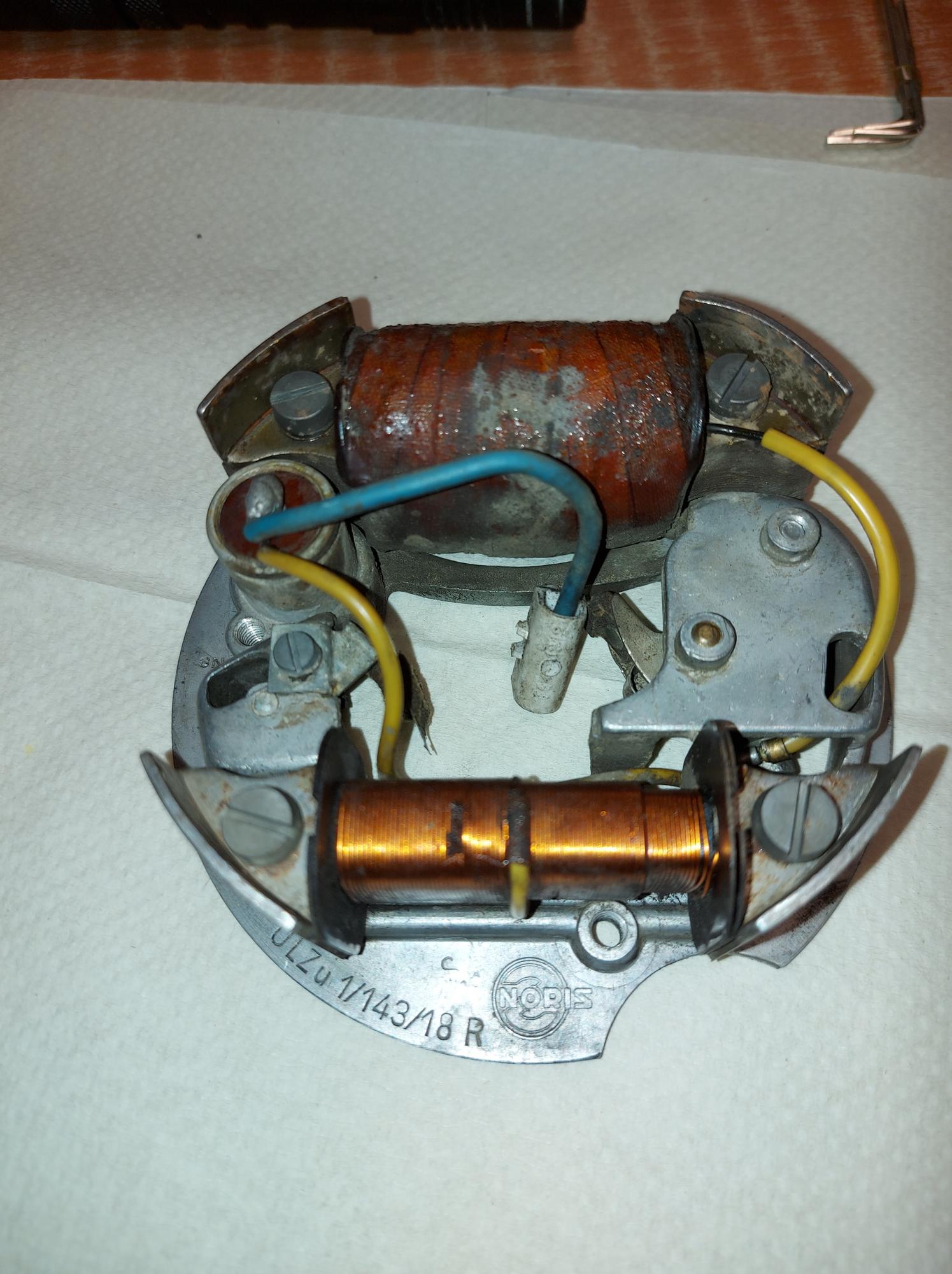

Ik heb een Agria 1700 tuinfrees waar de ontsteking niet meer van werkt.
Wat het ik allemaal al gecontroleerd:
1. Bogiekabel is ok.
2. Bogiedop geeft niet door.
3. Condensator + massa is 400K (deze varieert)
4. Platienen werken maar zijn aan vervanging toe.
5. Ontstekingsspoel:
- Bougie aansluiting naar massa is 110K.
- Platienen naar massa 2,6 Home.
- Bogie naar platienen 114K
(Alle metingen zijn gedaan met de kabels van de platienen,condensator en spoel los)
Ik heb een vermoeden dat de hoogspanningsspoel niet meer werkt.
Gr. Theo 2

die bejaarde condensator maakt eerder kans als de spoel denk ik..
Ik verdenk ook de condensator. Condensatoren slijten. Van een spoel kan ik me hooguit bedenken dat een van de aansluitingen lostrilt ofzo.
En met een nieuwe condensator testen (of ‘m nameten) is makkelijker dan de spoel herwikkelen…
Op zondag 23 juni 2024 22:20:57 schreef testman:
idd, het is een papiercondensator, en volgens de meting van TS zo lek als een mandje.

Meten aan de bougieaansluiting lijkt mij niet verstandig de spanning om een vonk te maken is al snel 20.000 volt en daar kan je meter echt niet tegen.
Druk de bougie in het kapje, leg deze aan massa en kijk of het vonkt als je gaat testen.
Zoals gezegd, andere condenstator als eerste proberen, die maakt de meeste kans.
Die condensator en puntjes zijn vast wel te vinden bij een bromfietsshop die wat oudere onderdelen verkoopt.
Is er nog wel voldoende magnetisme in het vliegwiel?
Als test: Komt er (voldoende) spanning uit de laagspanningsspoel.

bij dit type magneto kan je de hoogspanningspoel ook testen buiten het vliegwiel (dus op een tafel) wat je nodig hebt is een voeding die enkele amperes kan leveren (0...12V), en uiteraard een goede condensator. Ga daar dus eerst naar op zoek. De rest leg ik later uit (of iemand anders), nu geen tijd.

Doe eerst maar een verse condensator. Als het dan niet werkt kan je iets anders proberen.

Ik heb net de foto nog eens goed bekeken de condensator en het contactpuntje lijken veel die bij puch ..zundapp of kreidler gebruikt werden.
De grondplaat kun je gewoon gebruiken daar is niks mis mee.
En wat revado al vraagt is je magneet nog heel ik ben er zelf in mijn brommertijd eens mee de mist in gegaan alles vervangen toen bleek het in de magneet te zitten.
welke waarde staat er op die condensator?

Ik ben de vorige week naar specialis geweest.
Hij heeft het volledige ontstekingsmechanisme nagemeten.
Met een speciaal meettoestel heeft hij de hoogspanningsspoel getest.
Deze zou het met hogere toerentallen laten afweten.
De condensator was ook niet meer goed.
Hij rade mij aan om de hoogspanningsspoel, om te wikkelen naar een laagspanningsspoel.
En dan buiten de motor een hoogspanningsspoel te plaatsen.
Dit zou dan op langere termijn een betere oplossing zijn.
Ook heeft hij de condensator, bougiekabel, bougiekap en de contactpuntjes onderhanden genomen of vernieuwd.
De bougie zelf was ook aan vervanging toe.
Nu draait de motor.
