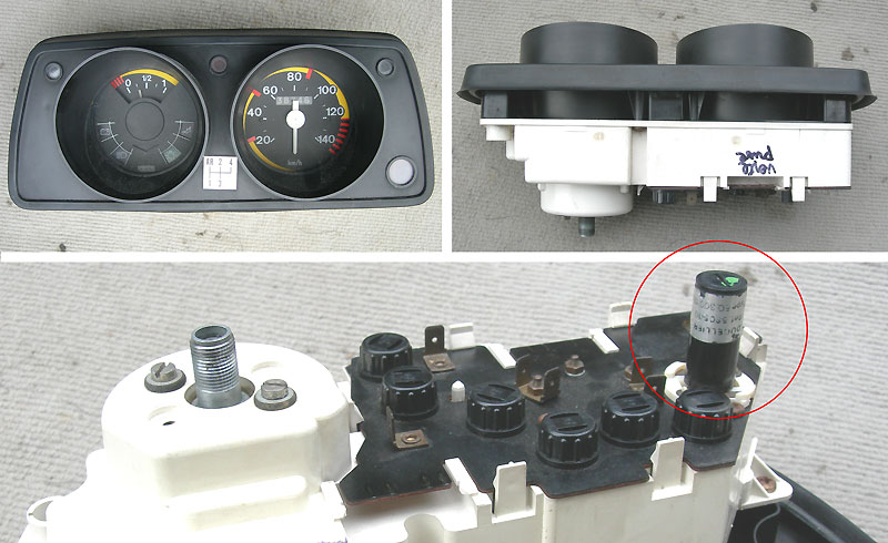

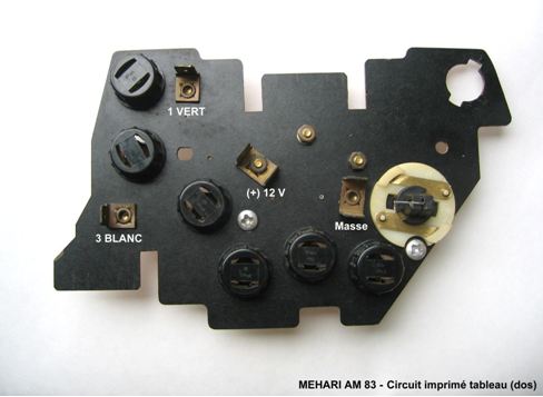

Dit is de printplaat vanaf de achterkant. De schakeling zit in het witte voetje rechts

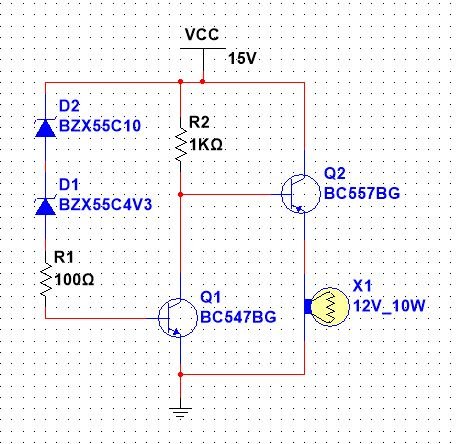

Dan moet het ook geen moeilijke schakeling zijn, ik verwacht iets met een paar zenerdioden icm de spanning van het lampje. Is het een 6 of 12V lampje ?
denk ook, weerstandje met zender van 13,5V ofzo.
bij minder dan 12V licht het lampje op met stroom
bij meer dan 15V ook.
alles wat rond die 13,5V zit, krijgt het lampje wel stroom, maar te weinig om te branden

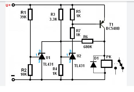

Een paar TL431 's en een gepaste transistor zullen het wel doen.
Zie BLZ10 in deze PDF https://www.ti.com/lit/an/slva987a/slva987a.pdf?ts=1719489152208&r…
e: hier een voorbeeld, dit schema heeft nog een hysteresis (R6).

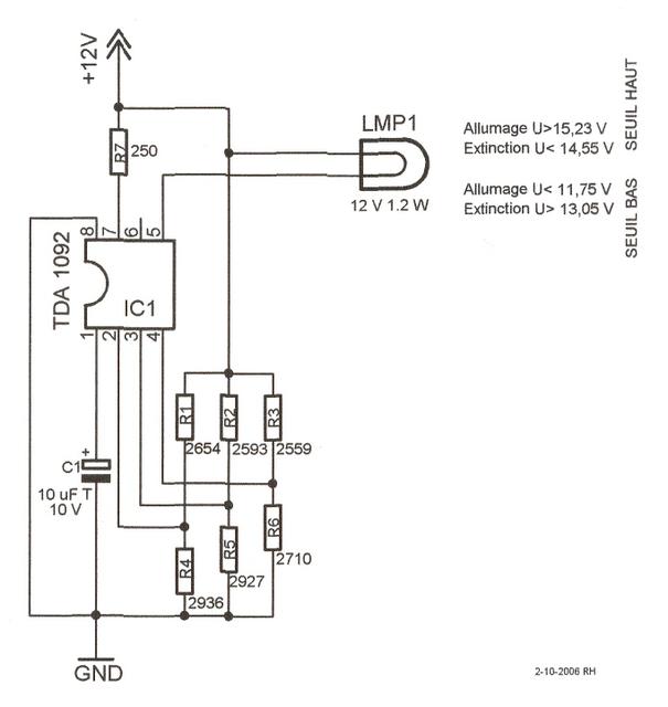

EDIT: eens wat gegoogled en er zou een TDA1092 gebruikt worden bij mehari
is dus niet die witte schijf hé dat jij toonde, want daar zit een gewoon lampje in (aan als de motor niet draait), maar een groter ding dat erop uit steekt
lager dan 11.75V gaat het aan, boven de 15,25V ook
die lampvoet is een speciale, de 2 buitenste contacten is voeding voor het circuit, de lamp zelf heeft een middenconnector ook, dat wordt een moeilijkere om te vinden.
je zou een gewoon lampje wel kunnen aanpassen, met bv een led erin verwerkt die zijn 'massa' pin achteraan laat uitkomen en een eigen pcb maken met die 1092 erin. gaat het lampje ook nooit meer stuk

Het is idd een TDA1092
Hier staan andere foto's http://mehariclubdefrance.com/phpBB3/viewtopic.php?t=46616
Ik zou zelf een voltmeter inbouwen. Maar als je hem zo origineel mogelijk wilt hebben dan kun je gewoon die TDA schakeling bouwen. Ik ben vroeger een tijd op zoek geweest naar een Mehari (pre-internet) maar ik kon er toen geen vinden.
