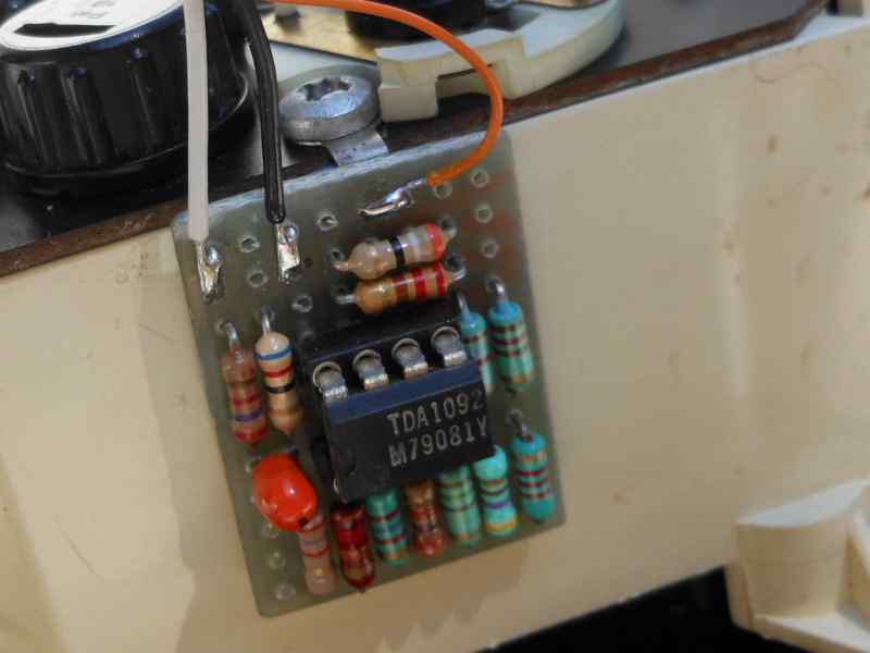

[...] in het geval van de mehari, zou ik nog wel origineel gaan (TDA1092)
De oplossing met TDA1092 is volgens mij niet origineel, maar een DIY oplossing van iemand die hetzelfde probleem had.

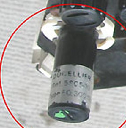

volgens mij net wel, daarom dat ik de fotos op pagina 1 poste
origineel is
DUCELLIER
Réf. 580500
Type EQ 300 12V
is zelf te lezen op de foto van pagina 1 als je inzoomt
https://www.mehariclubdefrance.com/fait3-3/old_attachement/33383.jpg
het printplaatje lijkt mij aluminium oxide met de printsporen erop in zeefdruk. dat is niet iets dat een hobbyist kan bouwen hoor
dit lijkt mij het originele, en dat hebben vele nagebouwd
exacte schema
https://mehariclubdefrance.com/fait3-3/old_attachement/5119.jpg
of zelf iets gebouwd met een LED als lampje
https://www.mehariclubdefrance.com/fait3-3/old_attachement/33260.jpg
of met pic 10F220
https://www.mehariclubdefrance.com/fait3-3/old_attachement/33712.jpg
of met LM358
https://www.mehariclubdefrance.com/fait3-3/old_attachement/34065.jpg
en zelf met arduino nano hebben ze het al gedaan
het originele werkt met een lampje en dat bouwen er weinig na

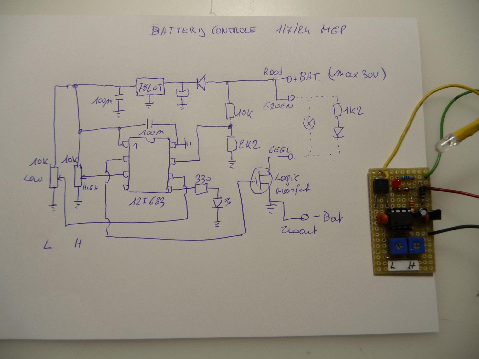

Ik zal eens wat programmeren, lijkt mij 10 minuutjes werk, de simulatie/opstelling zal iets meer tijd vragen maar dat geeft niet.
Ik wil wel eerst wat info:
- op het in- en uitschakelen van dat lampje zou een vertraging zitten, hoelang mag dat duren 1, 2, 3...of meer seconden? dat vermijdt het knipperen.
- Heeft dat lampje een vaste massa of kun je aan beide draden? dat laatste zou makkelijker zijn.
- in welk land woon je? (verzendkosten) misschien doe ik u een voorstel als het werkt en jij akkoord bent, staat u vrij, het wordt sowieso hier gepubliceerd als jij of iemand anders het wilt nabouwen.
Wat een fijn initiatief!
Op maandag 1 juli 2024 12:22:33 schreef MGP:
1 seconde vertraging is prima. dan worden kleine schommeling bij het starten en rijden opgevangen.
+ en massa zitten allebei op de printplaat waar de fitting in klem via een bajonet-bevestiging. Maar dat zou ik ook kunnen omzeilen als dat noodzakelijk is.
Nederland Een voorstel is zeer welkom!

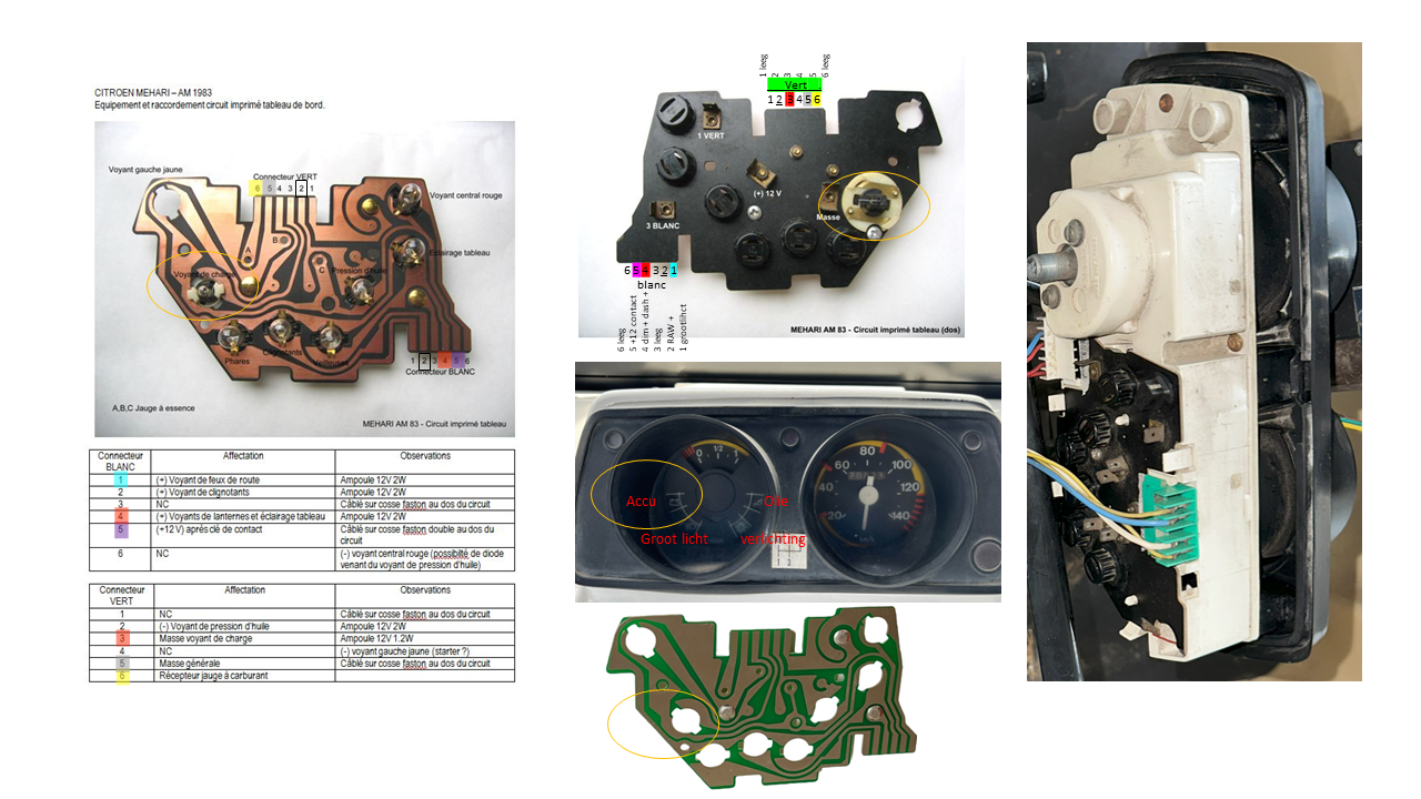

Ik had de info die ik over het dashboard kon vinden al voor mezelf gebundeld in een plaatje. zie bijlage.

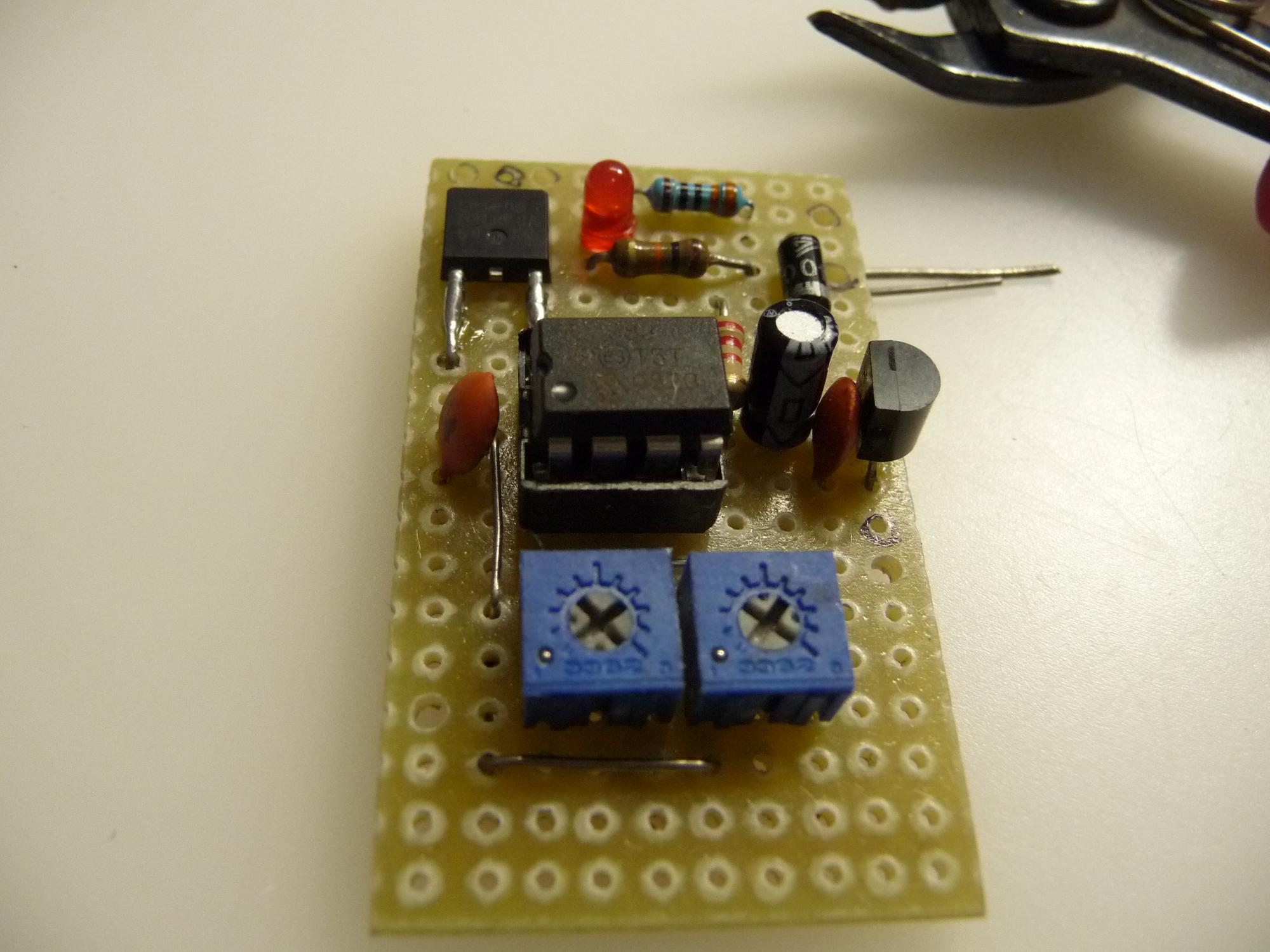

Het programma is al klaar en ik ga ervan uit dat je het lampje kunt afzonderen want het wordt aangestuurd met een mosfet.
Later meer erover, nu eerst verder naar de Tour kijken ;)
Gisteren nog een gaatjesprint gesoldeerd, deze namiddag ga ik het testen, draden aansolderen, het schema en programma posten.
Omdat het een prototype is heb ik een ic-voetje gebruikt, een druppeltje lijm aan beide zijkanten zullen 'veel' trillingen opvangen, als dat al een issue is.
De led werd erbij gezet omdat iets afregelen met 1 sec vertraging heel vervelend is, bij de led zit geen vertraging, zo kun je het printje afregelen zonder eerst in te bouwen.
WOW. _/-\o_
Zie ik 2 potmetertjes waardoor je zelf de drempelwaardes kan inregelen?
En het zou mooi zijn als ik de LED kan verlengen, zoddat ik eventueel de prinplaat en het lampje apart kan inpassen in de behuizing can het dashboard.
Ja je zult die zelf kunnen instellen, ik ga ze instellen zoals in uw startpost(of anders zeg het maar) en je kunt ze zelf bijregelen indien nodig.
De ledwerking is niet gelijk aan de lampwerking door de vertraging maar je kunt de lamp vervangen door een led of parallel plaatsen met de lamp, ik zal er een led+weerstand bijsteken.
Als je het koopt tegen kostprijs welteverstaan , dat regelen we dan via email, nogmaals je moet je niet verplicht voelen, zoiets raak je makkelijk kwijt ;)

De test is goed verlopen, maar ik heb nog een vraagje, welke kleur moet uw led op dashboard hebben en welke diameter? wit,rood,groen,geel of blauw in 3 of 5mm.
Ik ga er de weerstand en draadjes aansolderen in de gepaste kleuren.
Goed bezig! Ik zou raag een wit ledje van 5mm willen. Want het glaasje in het dashboard is al rood, dus dat geeft al de juiste kleur.
Het aandeel rood licht uit een witte led kan tegenvallen..

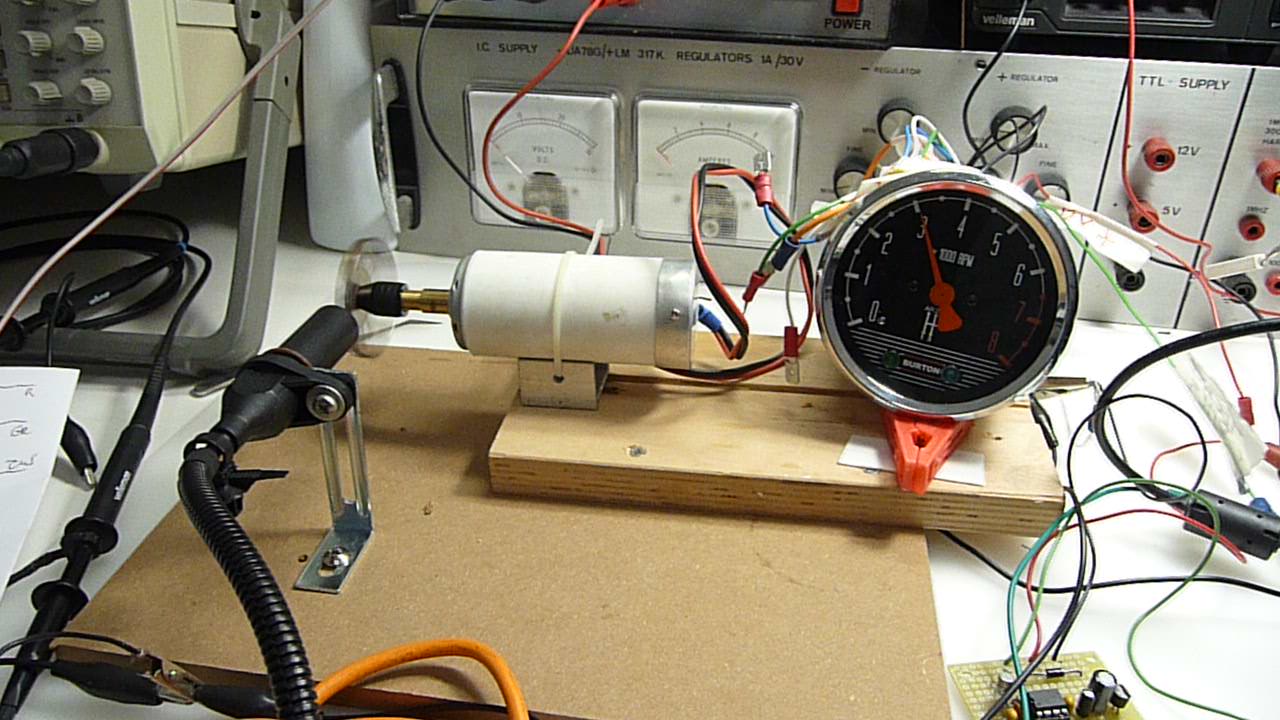

Ik heb een filmpje gemaakt https://youtu.be/x0WiJgobsFs
Filmen en instellen is niet zo makkelijk als je maar 2 handen hebt ;)
Het schema staat in bijlage alsook de programmeerfiles (hex, LDmicro broncode) en je moet maar de foto afdrukken want mijn scanner heeft het begeven.
Een witte led valt bij een test goed mee door een roodfilter.

Je kan nog wat nagellak op de instelpotjes doen zodat ze niet kunnen verlopen door het trillen.
Op zondag 7 juli 2024 10:54:16 schreef Thevel:
goeie tip.
Ik had sowieso all een markering met rode nagellak bij de rode draad gedaan, zodat ik het niet per ongeluk verkeerdom aansluit, als er een keer aan sleutel.
Dat is verstandig, maar gelukkig heeft MGP het printje foolproof gemaakt met een extra diode waardoor zelfs ompoling niet tot een defect leidt. In tegenstelling tot de meeste moderne fabrikanten van electronica heeft hij niet geprobeerd een diode van 10 cent te besparen. En dat kan veel gemopper en gedoe schelen als de print per ongeluk toch een keertje verkeerd om zou worden aangesloten. Slecht licht onder een motorkap, haast, draden die door ouderdom of vuil wat verkleurd zijn...
Ik verwacht wel dat het plakkertje met 'H L' er na een paar weken al af zal bladderen, dus de tekst misschien met een markeerstift op het printplaatje schrijven. Dat kan over een paar jaar mogelijk wat zoek-en experimenteerwerk schelen....
