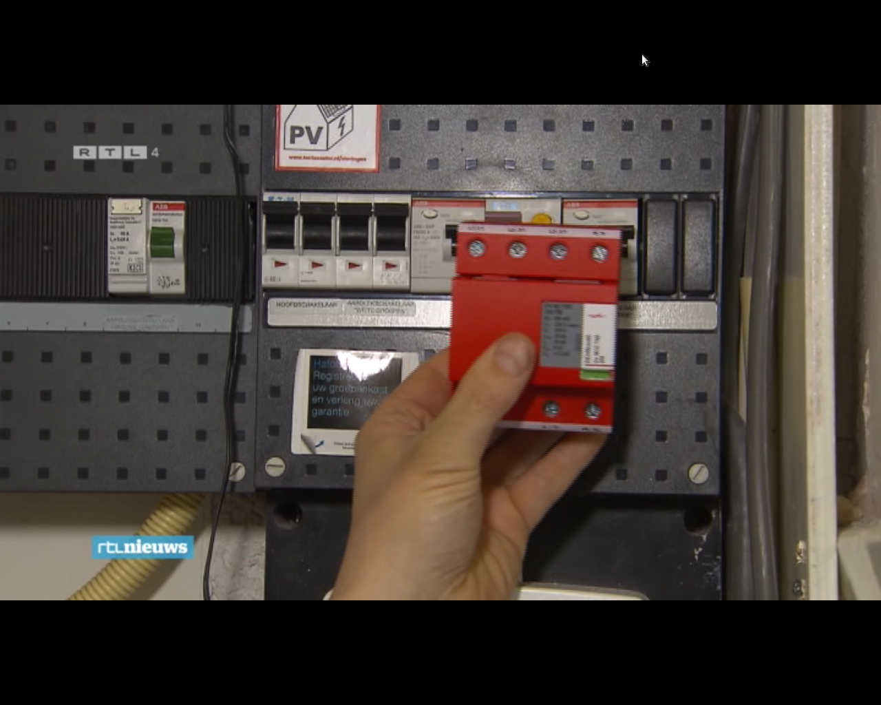

Leuk een schermafdruk maar ik heb echt geen idee waar het over gaat. Zou het over dat rode kastje gaan? maar ik kan verder niet lezen wat erop staat.
Als ik zou moeten gokken denk ik een overspanningsrelais.

Probeer ook in te schatten om wat voor gadget in de foto's het gaat...
Google lens gebruiken + 2 muisklikken en je weet het....
De fabrikant heet DEHN.

Ik heb het RTL4 nieuws van 19:30 even teruggekeken. Het gaat om een overspanningsbeveiliging. Die is geschikt om kortdurende piekjes op te vreten, maar je maakt mij niet wijs dat je daarmee langdurig 20 volt van de netspanning kunt opsnoepen. Weer zo'n item waar de journalist niet snapt waar het over gaat, en de "deskundige" ook maar wat uit zijn nek ......

OK. Een overspanningsbeveiliging. Maar hoe werkt dat dan? Loopt er dan stroom weg zodat de druk (spanning) wat lager word? Nee toch.
Je installatie schakelt waarschijnlijk af. Nou, dat is fijn.

Je ziet een overspanningsbeveiliging. Die kan nuttig zijn bij een kortstondige veel te hoge spanning in je installatie. Iets wat voor kan komen bij een blikseminslag in de buurt.
Voor iets te hoge spanningen werkt dat ding (gelukkig) niet.
stel even dat dit doosje dat wel kan.. dan zou je wel flink betalen om de netspanning naar beneden te halen

Dit gebeurt dagelijks bij honderdduizend huizen. Met name op het platte land zijn er hoge spanningen, meneer laat 253V zien op zijn fluke. Veel boerderijtjes met panelen, het net krijgt de stroom niet weg. Hoogleraar Bauer van TU Delft zegt 10% meer spanning is 15% kortere levensduur in elektronica, 20% is 30% eerder. De bewoners in het item hebben er veel last van, doorgebrande wasmachine en kookplaat bijvoorbeeld.
Jongeman laat apparaat zien, overspanningsbeveiliging, beveiligd tegen pieken, leidt stroom naar aarde, kost paar honderd euro, maar als hij niet past moet je voor €2000 een nieuwe meterkast.
Dus consument mag betalen voor het over-vermogen (product van de over-spanning x opgenomen stroom) dat naar aarde wordt afgevoerd? Dan is het misschien verstandiger een flinke auto-transformator in de meterkast te zetten, dat geeft minder verlies (geen stroom afgevoerd naar aarde). Enfin. Voor mij riekt het product en het 'journalistieke item' een beetje als sluikreclame en de verkoop van slangen-olie aan onwetende mensen die het defect gaan van hun apparatuur willen wijten aan de netbeheerder, terwijl de kern van het probleem eerder in het (gebrek aan) kwaliteit van hun electronica-spulletjes ligt. Als er in de winkel twee (schijnbaar identieke) apparaten staan dan kiest de zuinige Nederlander meestal toch voor het exemplaar dat een paar euro goedkoper is.

die OSB is voor overspanning, dus tussen aarde en fase(n) en aarde en nul. doet niks als je voeding naar zeg 265V gaat en je hebt een TT stelsel ( wat de meesten hebben ), want die dingen grijpen pas in bij 275V tussen fase en aarde! heb hier een dubbele set zitten, zowel tussen fase en aarde en fase en nul zodat ook bij overspanning fase/nul door PV of gare wijkkabel de OSB de zekering laat trippen.

Inderdaad een Dehn overspanningsbeveiliging. Die wordt oa ingezet als bliksem inslag beveiliging. Kan dus ook voor PV gebruikt worden maar niet om het structurele "net-overbelastingsprobleem" om te lossen.
De humor is dat zo'n ding zelf ook weer afgezekerd moet worden met bijvoorbeeld 3x80 of 160A of zo afhankelijk van de grootte. Vaak toegepast in industriële besturingskasten.
Meerdere merken leveren die dingen, Phoenix ook bijvoorbeeld (Valvetrab serie) en OBO.
