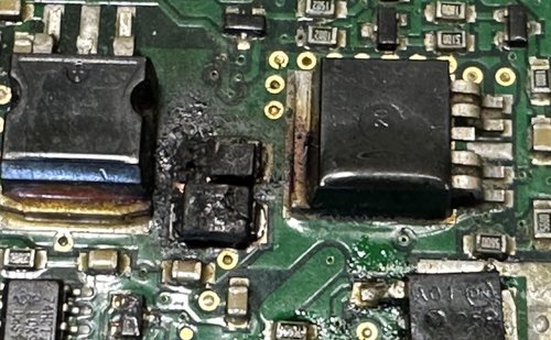

VDR of transient suppressors zijn heel goed om zo nu en dan een spanningspiek af te vangen. Maar als die spanningspieken te snel achter elkaar komen krijg je bv dit :
Dit zijn transient suppressors (diodes) die op het main-board van een robot gras maaier zijn geplaatst. Dit board wordt gevoed met 26V AC uit een standaard transformator. Bij pieken boven de 43V gaan de diodes geleiden en zetten de piek om in warmte.
Bij teveel pieken branden ze dus van het board af.
Ik heb een aantal boards gerepareerd en bijna de helft had dit probleem.. (overigens de maaier werkt gewoon met uitgebrande suppressors)
Hieronder het complete board van de robot-maaier.
Bottomline : transient suppressors en VDR's zoals ze ook in het rode kastje zitten wat @TS laat zien zijn prima om "gevaarlijke" pieken van de spanning "af te knippen", maar ze branden uit als die pieken te vaak voorkomen of teveel energie bevatten.
Geen oplossing voor de structureel te hoge netspanning..

Op donderdag 4 juli 2024 10:51:06 schreef Peter_dtn:
en ook geen goed ontwerp. Een zekering zou moeten ingrijpen alvorens de suppressors affakkelen.
