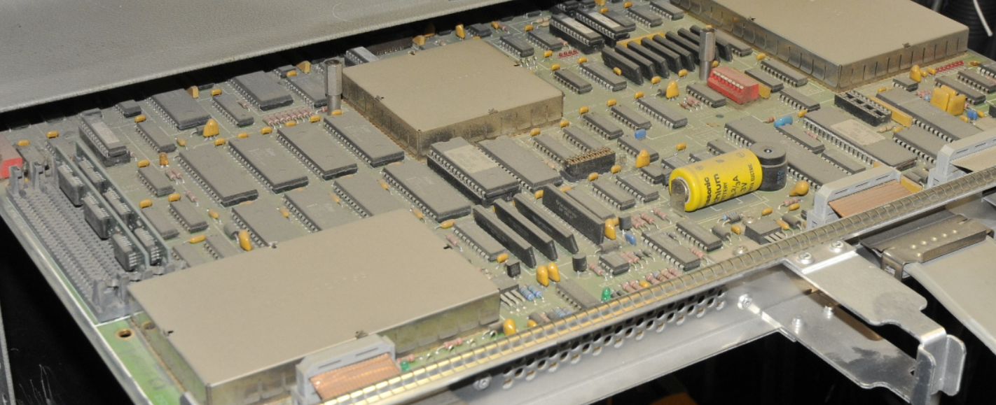

Op woensdag 10 juli 2024 18:34:57 schreef revado:
Ik snap reinigen van moederboarden en voedingen ook niet
Die kunnen nog wel eens goed vies zijn.
en zeker niet met contactspray!
Dat zal wel op Youtube staan...
Boards maak je eerst schoon met perslucht, daarna als het nodig is met IPA of Safewash.
Vuil genoeg ?
Te vuil kan koeling in gevaar brengen en vocht erbij uit de lucht kan lekstroom veroorzaken.

Op woensdag 10 juli 2024 18:54:07 schreef Henry S.:
Dat zal wel op Youtube staan...Boards maak je eerst schoon met perslucht, daarna als het nodig is met IPA of Safewash.
en als ze dan nog vies zijn, met een sopje
Of in the ultrasoon reiniger. (doen ze blijkbaar veel met telefoon pcb's)

De printen van een Pioneer CDJ-2000 NX2 gaan na een drankje bijv. frisdrank of nog erger energie drank.
Gewoon in de afwasteil met een sopje warm water.
Ander krijg ik die zooi er nooit af.
nonius
Of in the ultrasoon reiniger. (doen ze blijkbaar veel met telefoon pcb's) Tektronix gebruikte een vaatwasser om destijds de buizenscoops te reinigen
Interressant om te weten. Ik heb het tot nu toe nooit aangedurfd printplaten ultrasoon te reinigen, maar als dat industrieel ook zo wordt gedaan moet ik het ook eens proberen.
En inderdaad, gewoon een afwasteiltje met een afwassopje werkt goed. Daarna wel een paar keer goed afspoelen onder de kraan en VOLLEDIG laten drogen voor er weer spanning op komt. Dus ook droog op de plekken waar je het niet direct ziet (tussen trafo-wikkelingen e.d.)
Mijn vuistregel bij drogen is: als je na twee uur *denkt* dat hij droog is.... laat hem dan nog maar gerust twee uur extra drogen.... en misschien dat hij daarna dan werkelijk droog is.
Opletten, sommige onderdelen (buzzertjes in elk geval) kunnen slecht tegen water. En er mag ook geen back-up accu o.i.d. op de print zitten, alles moet volledig spanningsloos zijn.
Electronica kan tegen stroom. Electronica kan tegen water. Maar het kan NIET tegen de combinatie van water en stroom.
On-topic: waarom OP een printplaat zou willen doordrenken met contactspray kan ik me niet indenken. Kunt er in elk geval zeker van zijn dat de print daarna heel snel weer veel vuiler zal worden. Beetje hetzelfde effect dat dieselolie-damp heeft op electronica in de motorruimte van een schip, waarbij een dun, vettig dieselolie-filmpje alles bedekt en stof en vuil aantrekt als een magneet..
Voor heel erg vervuilde apparaten (bijv. hele oude radio's) werkt ovenreiniger (bijv. mr Muscle] ook fantastisch...
(wel goed naspoelen)
