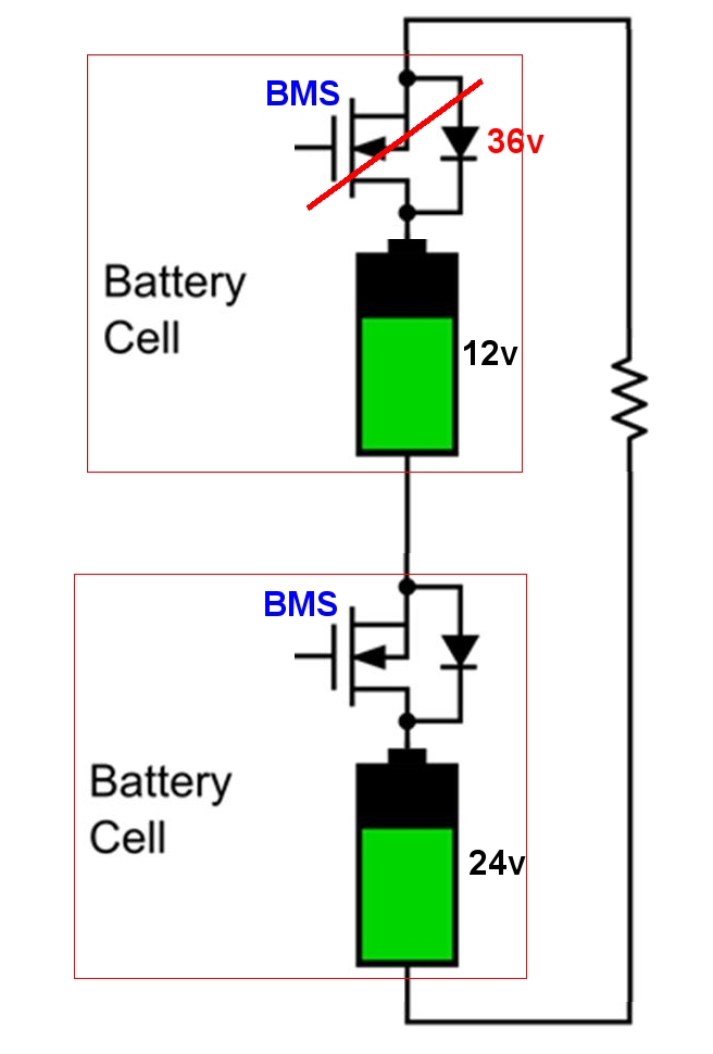

Ik heb een zelfbouw 4*105Ah Lifepo4 accu (dus 12 V systeem) met jk bms en een zelfbouw 8* 105Ah Lifepo4 accu (24 V systeem) met jk bms.
Nu heb ik een inverter die op 36 V werkt. Kan ik de 2 accu's in serie zetten? Waar moet ik op letten? De aansluiting is dat dan de bms - van accu1 naar de + van accu2. De inverter dan aan + van accu1 en - van bms accu2?

als de 12V eerder leeg is, zal de BMS afkoppelen. echter krijgt die door de serieschakeling dan ineens 36V die hij moet onderbreken en kan daar mogelijks kapot door gaan. een BMS op een 12V gaan ze niet zo ontwikkelen dat die +30V aankan

als de 12V leeg is, dan zal de BMS de complete seriestroom onderbreken en dan komt er 36V over die schakelfet te staan.
als die gebouwd is tot 35V bv, dan kan die sneuvelen.
voorbeeld, bovenaan de 12V waarbij de BMS uitschakelt, onderaan de 24V.
over die bovenste fet staat 36V. dat is de som van de resterende spanningen.
bv de 8S die nog 26V heeft (28.8v tot 20v van vol naar leeg) + de 10V van de lege 4S accu (14.4V vol tot 10v leeg)
ideaal moet je gewoon de batterijen in serie zetten, de BMS'en er beide af en één 12S BMS erop
