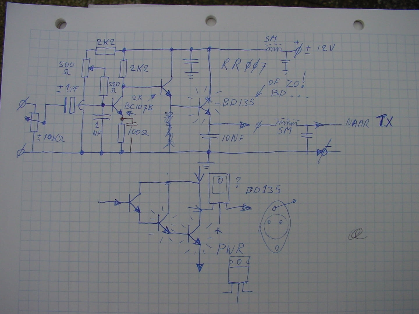

Vond trouwens ook nog andere schema’s op mijn Pctje (zie foto):
VrGr Rob

Nog foto toegevoegd van gepruts, zie foto
VrGr Rob

Ik heb het nog eens even nagelezen en me zitten bedenken wat… maar ik ga niet werken aan die darlington met ruis.
Ben bang dat ik al weet wat daar van komt en dat is alleen maar gepruts zonder goed resultaat.
Nu pruts ik natuurlijk zo ie zo maar dan pruts ik liever een ander schema,
en wie weet word het niet beter dan kan ik nog altijd terug naar dat simpele schema.
( opvallend wel dat dat eigenlijk nog best goed werkte )
Sorry, maar op naar de volgende poging.

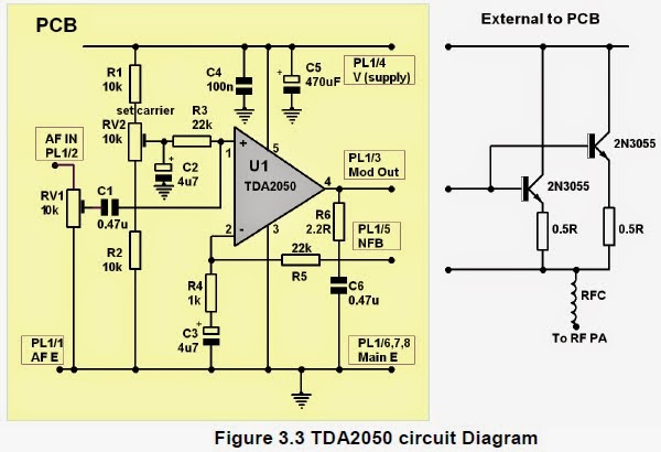

https://jagawana80m.wordpress.com/wp-content/uploads/2022/02/5d2a5-img…
https://blekokqrp.blogspot.com/2012/01/modulator-seri-untuk-am-transmi…
https://3.bp.blogspot.com/-XdJ1GQV4ssQ/VGdUIV0EH2I/AAAAAAAABRI/IfexyhB…
