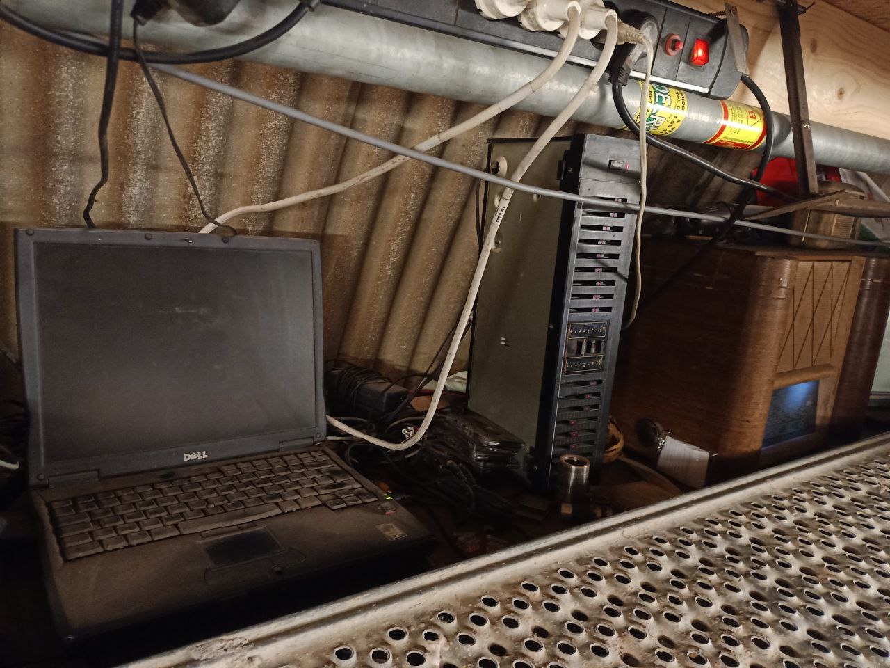

ben eens mijn laptop in de loods gaan opstarten. een dell C600 van 2001. loopt supervlot. een pentium 3, windows installatie van 2017.
hard disk C schijf 19GB waarvan 10GB gebruikt, Dschijf 73GB.
worden pdf's en auto programmas op geladen. speelt ook muziek. staat verbonden met kabel EN wifi in de loods. (handig als je de laptop verplaatst).
ding werkt nog altijd op accu.
volgens die beschrijving van je link, zie je in taskmanager na enkele uren de malware zo draaien.
die draait dus al 7jaar zo en zie daar niks in.
ik ben er van overtuigd dat die gratis 'malware scan programmas' zelf een hoop malware bij installeren. hoe meer van die scanners je hebt, hoe meer malware je detecteerd...
taskmanager is zo goed als leeg buiten het noodzakelijke, CPUload 3%

ik heb ook nog win 3.1 en win95 draaien.
xp draaide goed op die machine 15jaar geleden, dus waarom aanpassen.
voor emails, facebook, CO... heb ik wel een andere pc.
en om daar nu een nieuwe laptop in de loods te gooien dat win10 ondersteund, is ook te gek voor het weinige dat die maar draait
denk dat een nieuwe laptop in die loods geen 6maand gaat leven.
hangt aangesloten met die equalizer aan die buizenradio voor de muziek. zal ik die ook maar wegkieperen dan, is toch ook te zot om op die oude speaker te draaien terwijl er nu bluetooth luidsprekers zijn
