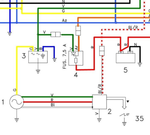

Het betreft een AM6 2takt motorblok, zoals vaak gebruikt bij derbi en aprilia. Origineel heeft de brommer een batterij, een spanningsregelaar en gelijkrichter. De gelijkrichter zat er niet bij en kan ik niet meer bekomen.

Uitsnede uit dit schema.
1, generator, 2 ontsteking, 3 regelaar, 4 gelijkrichter, 5 accu.
Mijn advies zou zijn het een brommer-expert te vragen naar alternatieven. Zelf iets ontwikkelen dat in zo een toepassing goed werkt en heel blijft lijkt een stuk meer werk.
Ook als iemand dat wel wil doen, al is het maar voor de uitdaging en de lol van het zelf maken, zou ik eerst goed kijken wat er al is en hoe dat werkt.

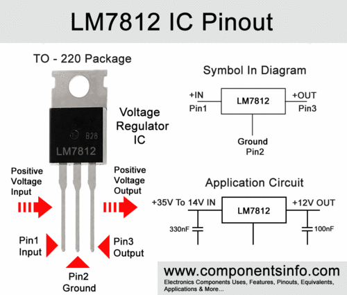

De al genoemde 7812 regelaar kan niet meer dan 1 Ampere leveren. Waarschijnlijk heeft het achterlicht al meer nodig. Er bestsaan ook 5 ampère uitvoeringen van zo'n regelaar maar 5 ampère is nog steeds niet erg veel.
Ook is zo'n kale regelaar alles behalve robuust genoeg om een zware automotive omgeving een beetje te overleven.
Dit is zo'n regelaar:

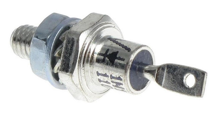

Afhankelijk van wat je wilt gaan voeden zou ik het houden bij een goede batterij als stabilisator, een zware gelijkricht diode, en wat kleine condensatoren ter ontstoring.
Een diode:

[bijlage]Uitsnede uit dit schema.
Dit is idd een schema zoals het eruit moet zien. Maar zoals ik al zei is de gelijkrichter niet meer te verkrijgen. M’n doel is om toch op een of andere manier het dashboard werkende te krijgen.?

De al genoemde 7812 regelaar kan niet meer dan 1 Ampere leveren. Waarschijnlijk heeft het achterlicht al meer nodig. Er bestsaan ook 5 ampère uitvoeringen van zo'n regelaar maar 5 ampère is nog steeds niet erg veel.Ook is zo'n kale regelaar alles behalve robuust genoeg om een zware automotive omgeving een beetje te overleven.
[bijlage]Afhankelijk van wat je wilt gaan voeden zou ik het houden bij een goede batterij als stabilisator, een zware gelijkricht diode, en wat kleine condensatoren ter ontstoring.
Een diode:
Dit lijkt me wel heel “zwaar” materiaal
Eerder ronduit ongeschikt materiaal. Je bent beter gebaat bij het aanpassen van een bestaande regelaar dan knutselen met losse onderdelen. Ik ben helaas niet zo thuis in brommers maar de GY6 regelaar klinkt als een mogelijkheid. Iemand die er beter in thuis is, weet hopelijk hoe je deze het beste aan kunt sluiten.

Klopt het schema wat aart plaatste ?
Ben je een beetje thuis in schema's ?
Een schema volgen is geen probleem en ik ken wel m’n elektriciteit en basis van componenten.

Schema gevonden van een AM6, Aprillia RS50, zoals ik hem herinner.
Hier gevonden:https://www.apriliaforum.com/forums/showthread.php?328603-2009-rs-50-w…
Ik zal de gelijkrichter van het kreidler forum bestellen en zien wat het effect is.
Bovenstaand schema is idd ook van een am6 maar met ander type ontsteking.
