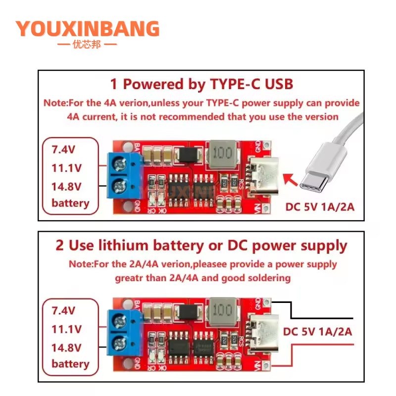

Halo om mijn batterijen terug te herladen heb ik twee printjes met in elk printje 2X IP 2312 erin die printjes heb ik nu aangesloten op de baterijen die bijna leeg zijn , nu zie ik op alle twee printjes dat er een rode ledje aangaat hoe kan ik nu zien wanneer die volledig geladen zijn , wat ik denk als het geladen is dat er een blauw ledje gaat branden is dat zo want voordat ik die aansloot op de batterijen gingen bij alle twee het blauwe ledje aan

hier zijn een paar foto's die ik gebruikt nu is mijn vraag die twee oplader printjes die heb ik doorgemeten met het ledje aan de ene geeft 9 volt en andere 18 volt uit is dat normaal , kan ik ook die grote voeding opladen via die printjes en ook de batterij van de Oscilloscoop

neen de Oscilloscoop gaat niet aan , mijn vraag is wel die 2 printen dat ene 6 volt uit en de andere 18 volt uit het wel dezelfde printjes

ik zal wel zelf zien wat ik kan doen , het enigste dat ik nog graag wilde weten of dat normaal is wat ik gevraagd had over die twee printjes , mijn vraag is wel die 2 printen dat ene 6 volt uit en de andere 18 volt uit het zijn wel dezelfde printjes is dat normaal als ik die aansluit met een usb kabeltje dan gaat er een blauw ledje branden bij alle twee , en als ik dan een batterij op aansluit dan band het rode ledje

Jouw printjes zijn een Youxinbang-batterijlaadmodule, speciaal ontworpen voor het opladen van 2S-, 3S- of 4S-lithiumaccupakketten.
De module ondersteunt een USB Type-C-ingang (doorgaans 5 V / 1 A of 2 A) voor het opladen van accupakketten met een nominale spanning van 7,4 V tot 14,8 V.
De laadmodule beschikt over ingebouwde beveiligingsfuncties voor veilig opladen. Voor een betrouwbare werking is het belangrijk dat de aansluitingen goed worden gesoldeerd en dat de gebruikte voeding geschikt is voor de benodigde laadstroom, vooral bij hogere stromen.
Niet geschikt voor jouw 1S accu uit je DSO3D12.

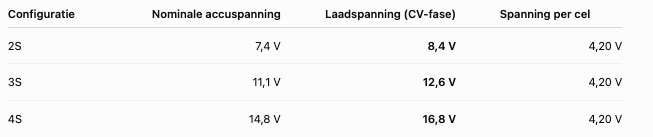

@revado bedankt maar toch wilde ik graag weten hoe het komt dat het ene printje 18 volt uit geeft en het andere veel minder wat is de oorzaak ervan
Omdat ze anders geconfigureerd zijn. Waarbij de door jou gemeten spanningen niet kloppen.
De laadspanning wordt bepaald door de versie van de laad-IC die op de print is geplaatst. Daardoor kun je een bv. 4S-module niet eenvoudig ombouwen naar 3S of 2S.

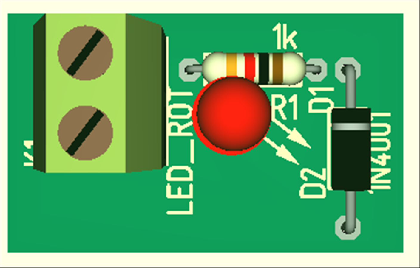

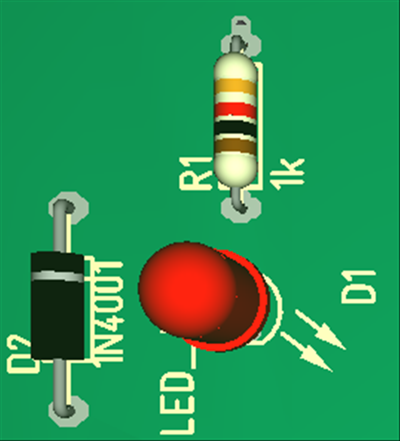

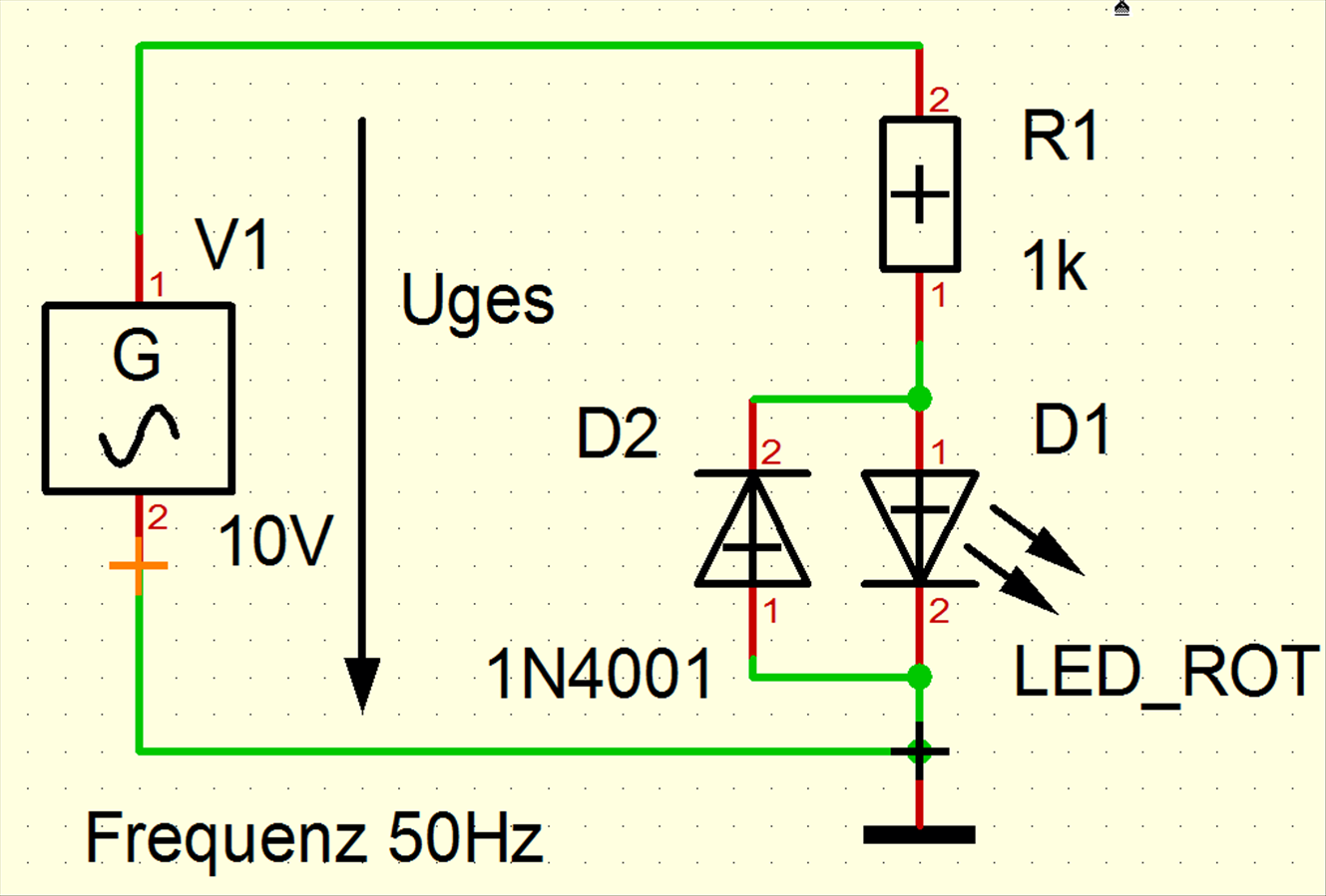

@Arco dat weet ik ook nog een signaal tracer moet men in het begin van een signaal ingang aansluiten en zo het signaal volgen maar blijft dat signaal dan idem of veranderd dat volgens de componenten die men volgt een voorbeeld ik heb een printje gemaakt zie hieronder moet men dan ook eerst de voeding van dat printje aan zetten ben het vergeten

en die dan volgen tot achter de 1 k weerstand met een signaal tracer
Op gelijkspanning is de 1N4001 een kortsluiting en zal de led niet branden.
Dan zal je die los moeten nemen en de weerstand aan plus.
Maar dan niet op wisselspanning aansluiten natuurlijk, daar is de led niet blij mee.
