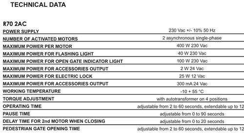

230V motoren dus? dan is 2,5 al veel te dik. vaak zit er 3x 1 of 3x 1,5mm2 aan die motoren. vermogen is niet veel, paar honderd watt.
theove
vmvl is genoeg, maar zonder aarde zul je niet zo snel gaan vinden. anders lapp olflex nemen.
maar wel 230V? of DC motoren? want dan is de stroom een stuk hoger.

goede vmvl niet, draka vs huismerk rexel scheelt wel iets. rml kan ook overigens, wel de versie die tegen UV kan. zou dan 4 aders nemen, dan hoef je geen aarde om te gaan kleuren wat ook niet de bedoeling is..

Rubber of Neopreen, Nwpk of Rwpk.
Buiten geen Vinylsnoer gebruiken, dat kan slecht tegen lage temperaturen. Dat gaat barsten als het beweegt bij lage temperaturen.

ik zou de kabels wel in een buis door de grond heen doen. direct die rubber kabel in de grond spaaien is altijd een slecht idee, als de grond zuur is heb je al vij snel kans op doorslag. tevens als de kabels eens eruit moeten ivm andere soort motor jaren later, dan kun je ze er zo uit trekken ipv oprit weer open moeten graven.

De kabel loopt onder- en bovengronds door een buis de installatie dozen in. Vanaf daar een stukje naar de motoren. Het laatste stukje is dus verweerd.
Ik heb 2x 1m nodig. Wartel maat is flexibel, heb verschillende diameters.
dat is oude rubber kabel, die word wel rot idd. ook binnen word deze rot, droogt gewoon uit. lijkt me overigens 4 aderige, geen 3.
Ik zou hier kabel met PU mantel kiezen. Die is zeer soepel en minder kwetsbaar dan slilcone- of neopreenkabel. Silicone kan kan beter tegen hoge temperaturen, maar dat lijkt me nutteloos voor de toepassing.
