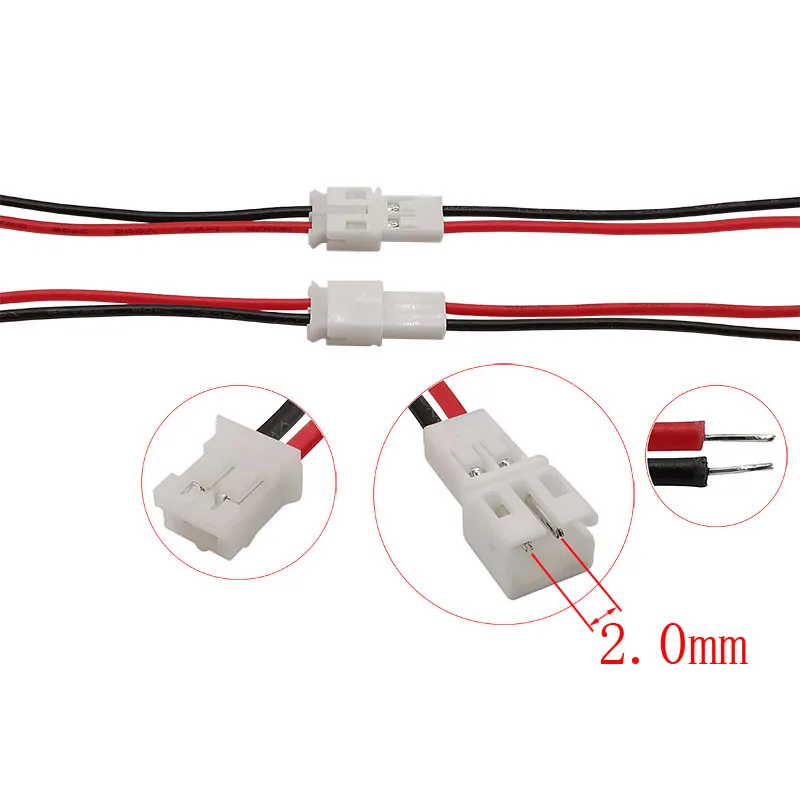

Weten jullie welke stekker is dit? Google Lens is niet 'helpful'.
het stekkertje is 4,5 mm breed, gaatjes lijken 1,27mm 2mm uit elkaar te staan.
Zit aan deze Lipo:
Ben op zoek naar de contra om aan een oplader te leggen.
is dat niet gewoon een JST-PH? 2 pins
Is dat niet met een 2mm raster? Deze is echt < 1,5 mm.
Ben wel even aan het zoeken op JST met jouw tip.
Zou het deze zijn?
https://nl.aliexpress.com/item/4000708135064.html
JST-GH is 1.25mm
Alleen zijn nagenoeg alle lipo's 2mm/2.5 in mijn ervaring
JST-XH 2.54 is ook vrij regulier

JST-GH is 1.25mm
Excuus, excuus, ik kan gewoon geen schuifmaat meer aflezen! Laten we het op de leeftijd houden!
De steek is eerder groter dan 2mm dan kleiner.
Dan zit ik nog wel met dat nokje in het midden.
Dit zou het wel kunnen wezen nietwaar?
https://ae01.alicdn.com/kf/Hbf7c3be7e742402184190e67430cff78L.jpg

Ik zou de ZH en XH dan ook gewoon meteen bestellen, voor die paar cent, en die halve mm zit je er zo langs, daar is de levertijd wel lang voor
Op dinsdag 30 juli 2024 15:51:59 schreef DK:
Heb ik gedaan! XH en ZH, 10 paartjes en met snoer!! 2.54, 2.0 en 1.25mm.
En allemaal Choice, dus 7 daagse levering.
Dank voor je hulp!!
