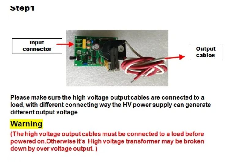

Omdat ik een experiment wil uitvoeren in een elektrostatisch veld wil ik een k&k voeding bij AliExpress aanschaffen die een uitgangsspanning kan leveren tussen de 1kV en 10kV, maar vanwege de soms moeilijk te begrijpen omschrijving van functies en waarschuwingen aldaar heb ik nu een vraag m.b.t. een opmerking die er wordt gemaakt.
Wie zou mij kunnen helpen om op te helderen wat daar mee bedoeld kan zijn?
Het gaat om de volgende zinsnede uit het hierboven gelinkte, onder het kopje "Overzicht" (klik op meer weergeven aldaar om het te zien) van de voeding in kwestie:
"WARNING
The high voltage output cables must be connected to a load before powered on. Otherwise it's High voltage transformer may be broken down by over voltage output."
(een screenshot van deze waarschuwing heb ik aan dit bericht toegevoegd)
Ik wil de voeding niet wil gebruiken als vonk generator o.i.d. en het is ook het niet mijn bedoeling een belasting op de uitgang te plaatsen, want ik wil de HV uitgang verbinden met twee aluminium platen op een afstand van enige centimeters van elkaar teneinde een permanent elektrostatisch veld te maken voor het experiment.
Aangezien er lijkt te worden gewaarschuwd voor het defect kunnen raken bij het aanzetten van het apparaat zonder een belasting, zou ik dan wellicht een voorziening moeten maken waarbij ik een afschakelbare belasting toevoeg? Of zou hier iets heel anders mee bedoeld kunnen zijn en maak ik me druk om niets?

Kennelijk kan de schakeling een spanning opwekken die hoger is dan wat z'n spoel/trafo aankan. Het is heel goed mogelijk dat dit klopt.
Het is ook mogelijk dat de chinees de waarschuwing van een "krachtiger apparaat" heeft gecopieerd en dat deze niet zulke hoge spanningen kan bereiken. Maar ik zou het toch niet terzijde schuiven.
Een "statisch ding" als belasting geldt hier niet als belasting. Een belasting trekt "stroom" en dat doet jou voorgestelde experiment niet.
Wat REW zegt.
Je zou een aantal hoogspanningsweerstanden kunnen gebruiken als belasting. De waarde hangt af van hoeveel spanning er uit komt, en hoeveel je die spanning naar beneden moet trekken.
Wees je er van bewust dat twee vellen aluminiumfolie tegenover elkaar een condensator vormen, en als die groot genoeg wordt en er 10kV op staat, je een flinke klap kunnen verkopen.

De waarschuwing staat er dat je het ding niet aanschakelt met de aansluitkabels nergens op aangesloten. Het ding is bedoeld om er condensator-achtige belastingen op aan te sluiten. Staat in de manual/beschrijving. Zodra je als "load" een weerstand erop gaat aansluiten, denk ik dat de spanning in mekaar klapt.
Niet zo een beste generator blijkbaar.
Geen enkele regeling van de uitgangsspanning dus je moet maar afwachten hoeveel spanning er uit komt. Ik zou een andere gaan zoeken.
Bij de niet uitgeklede versie staat een manual. De belasting is nodig ivm doorslag van de HV trafo.

@Ledlover: weerstanden lijken me geen goed idee, gezien het feit dat de vermelde maximale uitgangsstroom 0,5 mA zou zijn. Ik ben het met @mvdk eens dat de uitgangsspanning dan waarschijnlijk in elkaar zakt.

Dat de trafo defect kan raken door onbelast te gebruiken is één ding (alhoewel ik van een apparaat dat specifiek voor ionisatie wordt verkocht verwacht dat het juist WEL zonder belasting kan werken, omdat er bij een lucht-ionisator alleen maar electrodes zijn aangesloten die lading 'rondsproeien'. Dat klinkt voor mij als 'onbelast zijn'....)
Maar een ander ding om zich serieus af te vragen is of de hoogspanning wel galvanisch gescheiden is van het lichtnet. Voor een lucht-ionisator is die scheiding niet essentieel, zolang de 'sproei-electrodes' niet aanraakbaar zijn, maar voor het experiment dat OP wil gaan doen kan galvanische scheiding van het lichtnet wel degelijk van belang zijn, i.v.m. electrocutiegevaar.
En in dit geval gaat het dan dus om electrocutie door de 230Vac van het lichtnet, via de hoogspanningselectrodes.

Er is hier opgemerkt dat dit soort voedingen bedoeld zouden zijn voor gebruik met een condensator. Zou een condensator dan gelden als een belasting? Ik zie dan wel een mogelijkheid om mijn experiment met een elektrostatisch veld tussen 2 aluminium platen er mee te kunnen doen mocht dit zo zijn.
Iemand een idee hierover?
Gewoon proberen, het is goedkoop aliexpress spul. Fikt het uit, dan gooi je het weg en koop je een nieuwe.
Bij gelijkspanning is een condensator in principe geen belasting. Maar het kan wel zijn dat door sproeien je voldoende verliezen hebt dat de spanning niet te hoog oploopt.

Niet teveel zorgen maken, wordt zelfs aangeprezen om te werken zonder belasting (elektrostatische werking).

Ik zou me niet te veel aantrekken van dat soort meldingen want die dingen worden massaal gekloond, uitgekleed en vaak zijn de fotos en manuals gewoon gekopieerd van mede-oplichters, of ze nu bruikbaar zijn of niet. Direct uit China kopen is gewoon gokken. Het kost niks maar daar is de eind controle (geen), kwaliteit(ultra laag tot laag) en duurzaamheid (niet) dan ook naar.
Dus koop iets goeds, bouw zelf wat of gok dat die Ali-zooi ongeveer doet wat je hoopt. De specs zijn vaak uit de duim gezogen of zwaar overdreven. Meestal bewust maar soms tgv de vertaling omdat ze geen woord Engels spreken.

Maar ook hier staat diezelfde waarschuwing...
Tja, als je het niet vertrouwt zet er dan een 10MΩ aan, wel opletten dat hij tegen die spanning kan, je hebt dan een verbruik van 1mA op 10kV, een hogere weerstand mag ook.
10M is te weinig, dan heb je een 10W weerstand nodig die ook nog 10kV aan kan.
Dit is een geschikte. 2W, 10kV en 100M

De transformator van de voeding op de foto lijkt op wat er voor CO2 lasers verkocht wordt. Die hebben een zwevende secundaire i.v.m. de stroomregeling en in serie schakelen van transformatoren bij grotere buizen.
