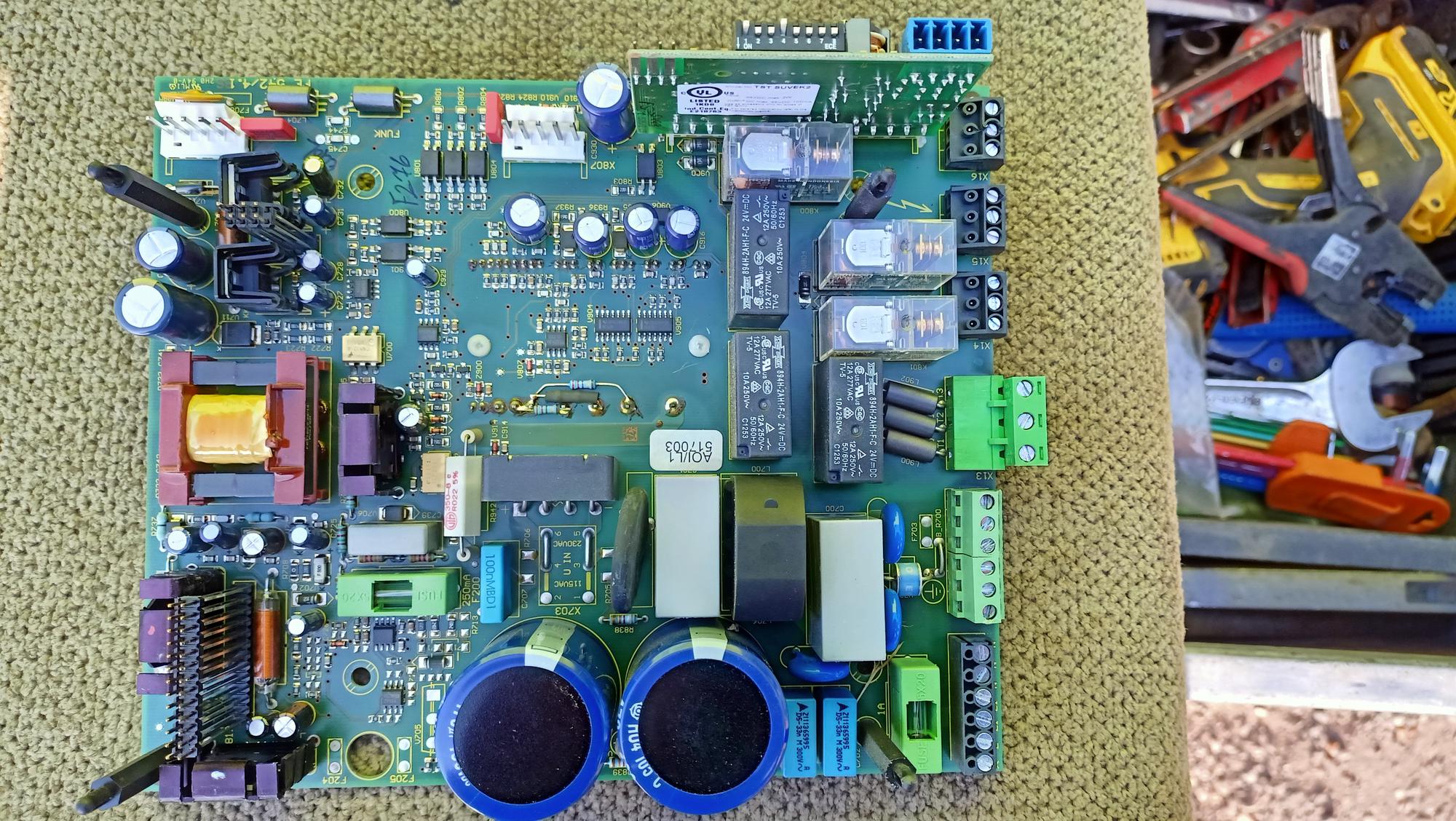

Tweedehands gekocht, de printplaat zit inderdaad op een grote aluminium koelplaat. Ik zal morgen demonteren en er foto's van maken.
Soms na een harde reset werkt de slagboom ook weer even.
na een reset werkt het wel weer, dat is geen gare igbt, maar eerder iets als DC die instabiel is en de boel laat vastlopen na verloop van tijd. check de elco's maar eens in de voeding.

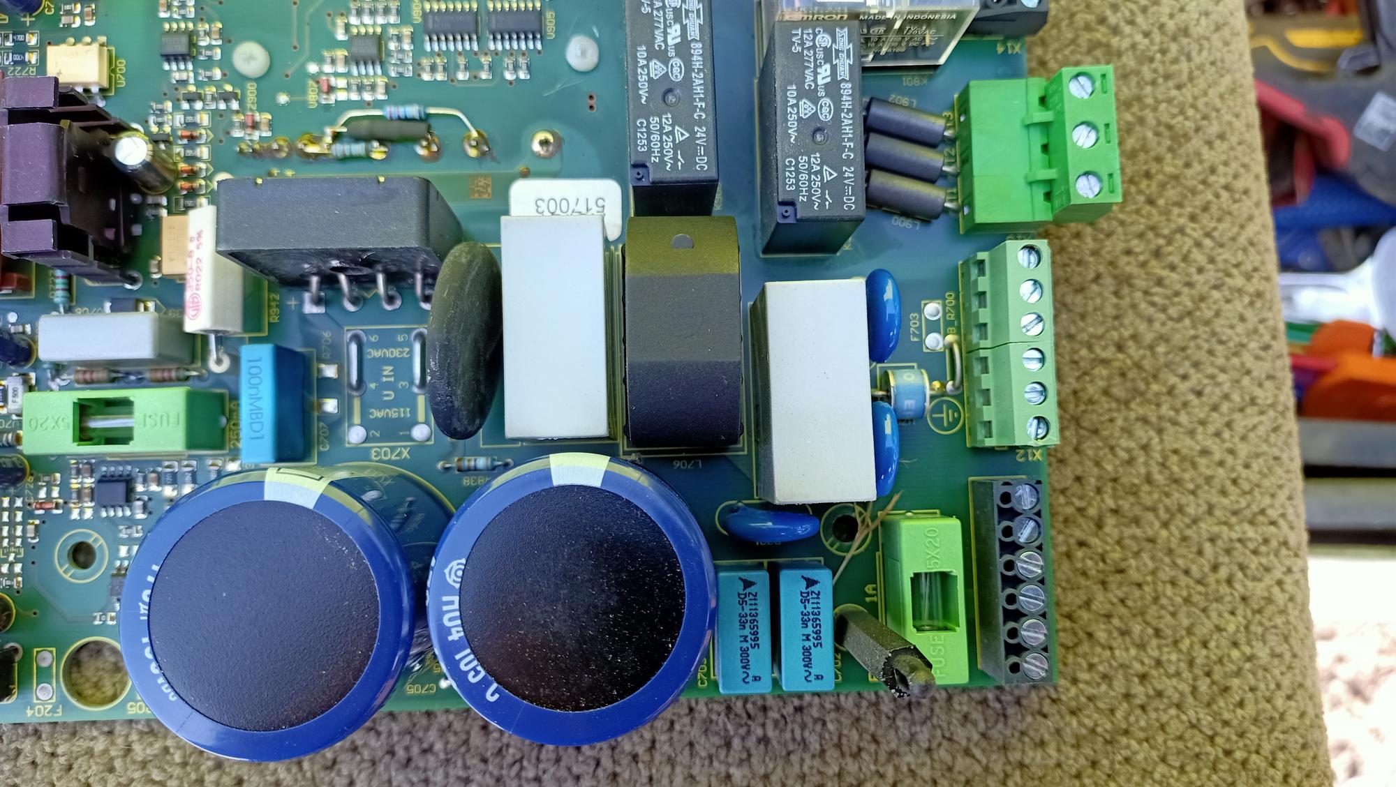

Heb de printplaat van de slagboom er uit gehaald.
Het zou dan de elko's van 470uf 400 volt DC moeten zijn.
Slagboom werkt bij opnieuw reset,maar als tijdje niet wordt gebruikt (+/- half uurtje dan doet het niet meer en geeft foutmelding F519 Fail)
Het zijn meestal de kleine elco,s aan de linkerzijde ven de gele trafo
Qt

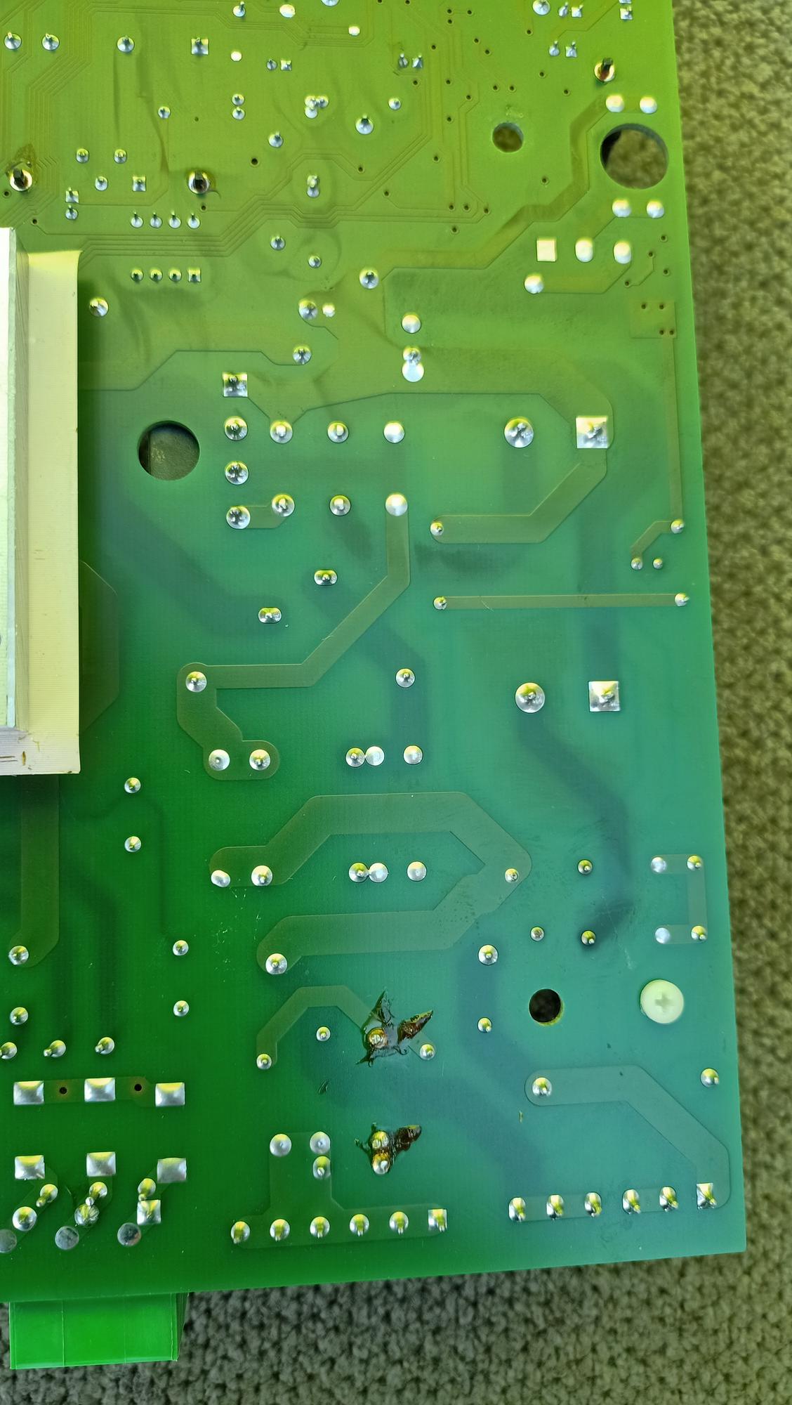

De slagboom werkt sinds gisteren weer, was inderdaad de elco's bij de trafo. Ik heb ze in de buurt allemaal vervangen.
Ze waren alleen lastig er af te halen, dubbelzijdig geprint en gesoldeerd.
Wat is eigelijk de beste manier om de componenten er af te halen? Ik heb ze zelf de componenten er af geknipt.
Zo iets als je vaker daarmee te maken hebt. Belangrijk is dat de doormetalisering in de print intact blijft.
