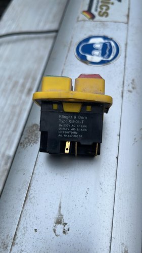

Ik heb een tegelzaag, een Interdynamics 700.
Hiervan is na een tijdje zagen (1/2dag) de aan/uit schakelaar kapot gegaan.
Nieuwe schakelaar gemonteerd. De volgende dag precies hetzelfde.....
De schakelaar is een Klibo KB-01-T.
https://www.kahlhorn.com/insert-switch-kedu-kjd17b-b::1150.html
En het is dan de 5polige.
Wellicht heeft dit met een overbelasting te maken, hoezo dan de schakelaar? Wie o wie kan mij dit uitleggen?

Ik heb al een aantal keren gehad dat een kolomboormachine of zaagtafel, waar dit soort schakelaar in zat defect raakte. Persoonlijk vind ik de schakelaar en dan met name het ingebouwde houd-relais van slechte kwaliteit. Zelf zou ik het samenstellen uit een houd-relais met 2 drukknoppen.
Het lijkt idd de schakelaar te zijn maar zonder dat hier een meettoestel aan te pas is gekomen kan het alle richtingen uit
ofwel fikt er 1 contact uit, want als de houdfunctie stuk was dan zou met indrukken de motor nog even moeten gaan lopen. of kun je het schakelen van het relais horen als je op groen drukt, en weer op rood?
heb een dergelijke zaag weleens hersteld, maar aanloopstroom was best hoog. ik vind die AC1 en AC3 stromen ook wel erg dicht bij elkaar liggen, zou bij AC3 een veel lagere waarde verwachten. vooral als je steeds heel kort het ding gebruikt, 1 tegel inkorten, 3min later de volgende enz.

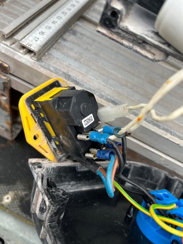

Zit er een snubber over de schakelaar of motor? Die kan wel eens kapot zijn. Dan krijg je meer vonken over de contacten, die dan oxideren.
Op zondag 4 augustus 2024 10:04:57 schreef Hoeben:
Geen idee, wat is dit?

Het is geen 5 polige schakelaar maar een schakelaar met 5 aansluitingen.
Het is een dubbelpolige schakelaar met nulspanninsbeveiliging.
2x fase en Nul in (voeding)
2x fase en nul uit ( motor)
1x beveiliging. Kan een thermokontakt zijn, maar ook een veiligheidsschakelaar voor een kap oid ( of beide)
Ik denk dat mijn multimeter ook wel iets kan meten als je verteld wat.
1. Is er spanning aan de IN van de schakelaar.
2. Indien JA: is er spanning aan de UIT van de schakelaar als je de groene knop ingedrukt houd
3. Indien JA: is er spanning aan de UIT van de schakelaar als je de groene knop terug loslaat
Overigens geloof ik die stroom op die schakelaar ook niet. Het verschil tussen AC-1 en AC-3 is eigenlijk nooit zo klein. De maximale stroom is bij AC-3 normaal royaal minder dan de helft van de maximale stroom bij AC-1.

1. Ja
2. Nee
3. Nee
Dan is de knop met zekerheid defect.

Op zondag 4 augustus 2024 10:09:02 schreef Jerme:
[...]Geen idee, wat is dit?
Wat is die 5de pool op de schakelaar? De zwarte draad?
Iets extra wat eraan hangt met een paar draden. Kan met een beugeltje op de motor zitten of bij de schakelaar gewoon loshangen. Zoiets:
https://i.ebayimg.com/images/g/R3UAAOSwiw5fIsuZ/s-l1600.webp of
https://botland.store/motor-capacitors/11786-motor-capacitor-8uf-450v-…
Kan een condensator zijn, of RC netwerk.
[Bericht gewijzigd door Hoeben op (16%)]

Het is inderdaad een condensator welke aangesloten zit.
Deze schakelaar is gemaakt tot 14.5-16A. Zijn deze er ook tot 20A bijvoorbeeld?
nonius
Dat is wat de fabrikant er op heeft gezet ja....
[Bericht gewijzigd door nonius op (18%)]
Hoeben
Als de schakelaars mechanisch kapot gaan moet je gewoon betere kopen.
Als het contact niet goed is, kun je er zelf nog een condensator of een snubber in zetten. Dat scheelt echt een hoop in het gevonk.
Op zondag 4 augustus 2024 16:15:18 schreef Jerme:
Dat is wat ik al eerder opmerkte: die waardes zijn verdacht. 16A voor AC-1 en dan 14,5 voor AC-3 kan bijna niet.
Voor jouw zaagtafel zou het dan 14,5A moeten zijn en juist die waarde is minstens erg verdacht.
Op zondag 4 augustus 2024 16:48:53 schreef GJ_:
[...]Dat is wat ik al eerder opmerkte: die waardes zijn verdacht. 16A voor AC-1 en dan 14,5 voor AC-3 kan bijna niet.
Kun je dit iets simpeler uitleggen?
Ja.
er zijn verschillende soorten belastingen en die hebben allemaal zo hun eigen effect op schakelaars.
Een simpele ohmse belasting op bv 230V is AC-1. Daar slijt zo'n schakelaar niet van.
Een motor is al snel AC-3. De spoelen van de motor zorgen er voor dat je bij het schakelen de contacten van die schakelaar nog een flinke trap na krijgen.
En dan heb je nog de DC belastingen, die zijn over het algemeen nog beroerder en kunnen flinke vlambogen trekken.
Als op een gewone schakelaar een maximale stroom staat is dat normaal voor AC-1. Een licht soort belasting. Voor de veel zwaardere AC-3 belastingen is de maximale stroom veel lager. Voor 16A AC-1 zou je verwachten dat de maximale AC-3 stroom bijvoorbeeld 6A is of zo. In ieder geval geen 14,5A want dan geloof ik het niet meer.
