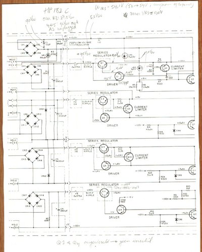

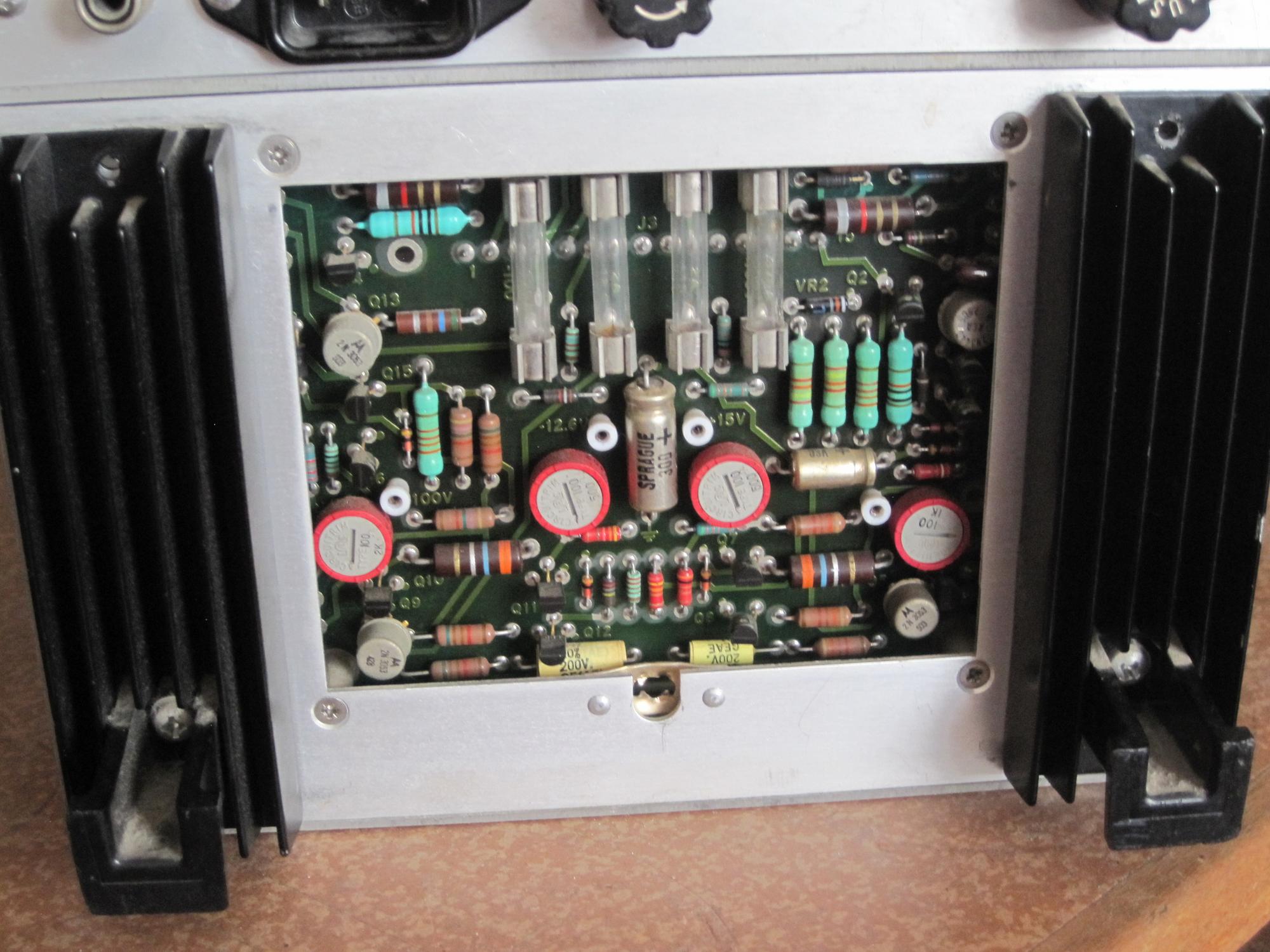

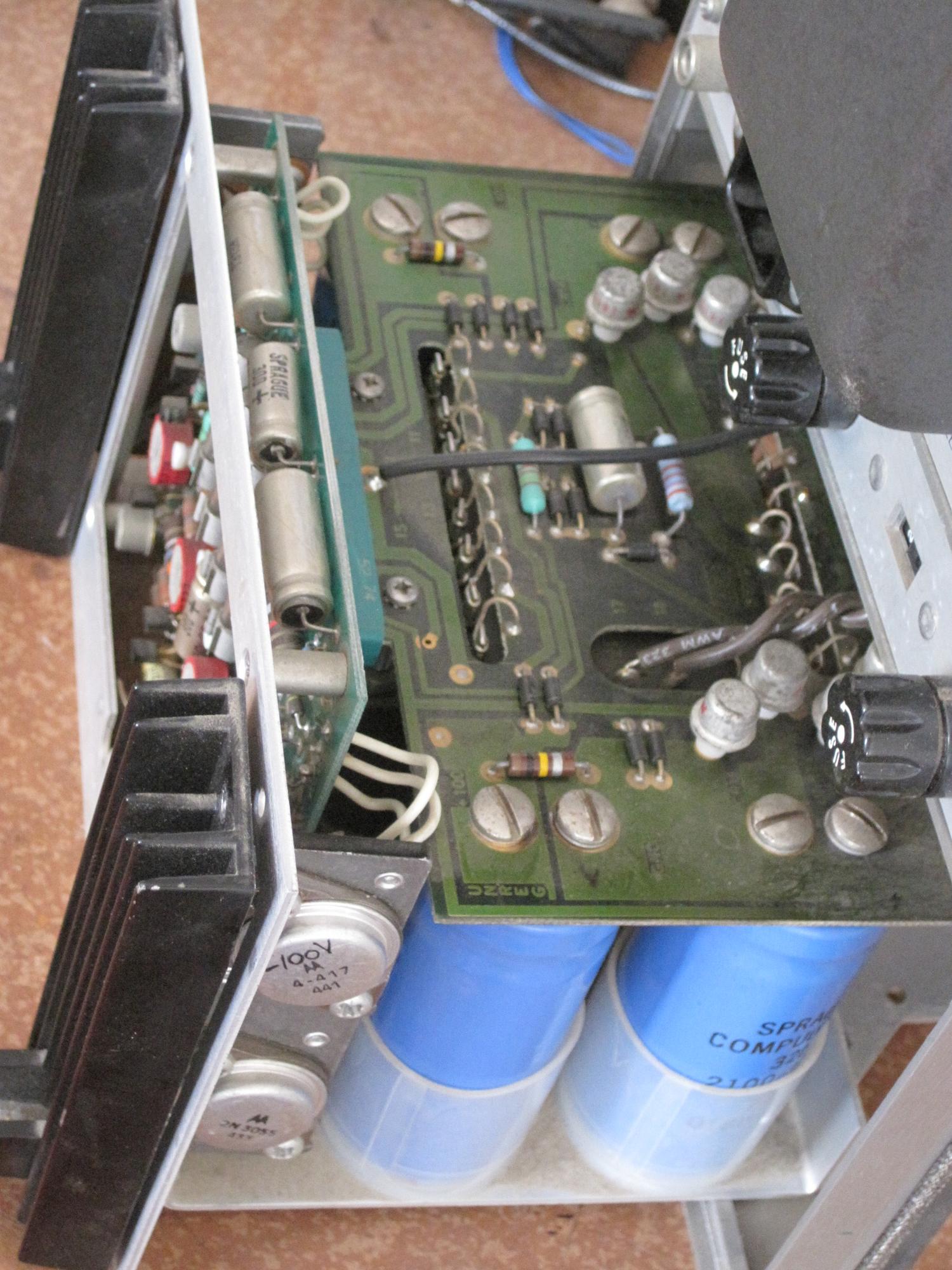

Gisteren heb ik mijn HP8558B-spectrumanalyzer (in het HP182C mainframe) gerepareerd, nadat hij ca. een jaartje defect stil heeft gestaan. Na reparatie van de SA werkte alles prima en heb ik hem ca. 3 uur laten proefdraaien. Plots hoorde ik een zachte tik (alsof een zekering springt) en viel het beeld weg. Alles was dood (m.u.v. het power-indicator lampje, dat rechtstreeks door de trafo wordt gevoed).
Bij nameten van de laagspanningsvoedingsprint blijkt dat alle 4 de lijnen 'dood' zijn (+100, +15, -12.6 en -100), alles op 0.0V. De 4 secundaire zekeringen zijn in orde, net zoals de 2 primaire zekeringen. (ook de hoogspanningszekering, voor de beeldbuishoogspanning, is in orde).

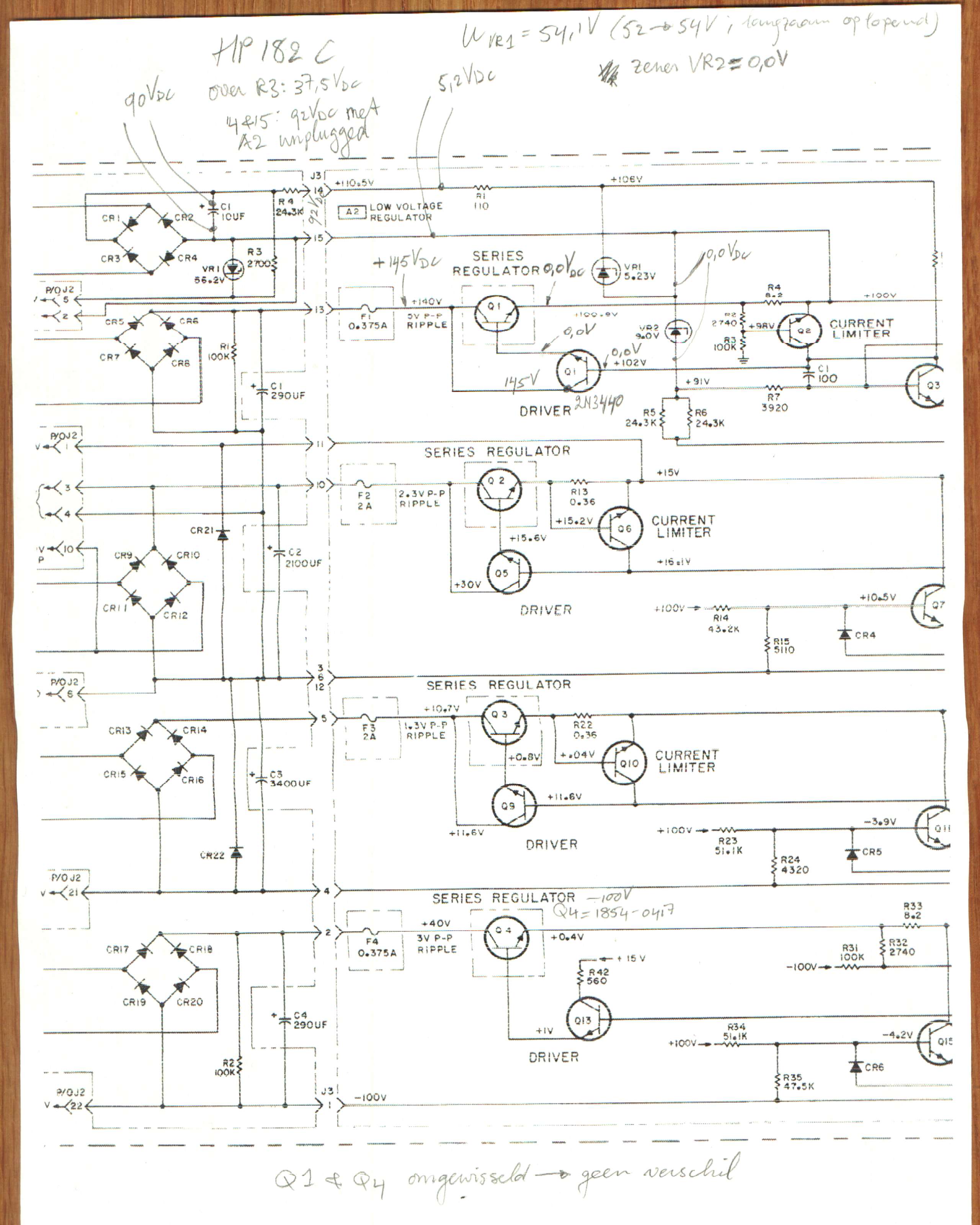

Omdat de +15, -12.6 en -100V voedingslijnen alleen kunnen werken wanneer de +100V werkt, vemoed ik het probleem in deze laatste.
De vermogensserietransistor (Q1, een 1854-0417; geen X-ref. gevonden) krijgt netjes +145Vdc op z'n collector, maar op de emitter staat 0V. Als ik de basis en collector verbind met een 1M-weerstand verschijnt er +1.3Vdc op de emitter; met een 100k-weerstand wordt de emitter +16Vdc. Ik vermoed dus dat deze tor in orde is. Voor de zekerheid heb ik hem verwisseld met Q4 (van de -100V voeding) en dit maakt ook geen verschil in het gedrag. Deze tor lijkt me in orde. Gelukkig, want ik kan geen cross-reference ervoor vinden.
Wanneer ik op de collector van de 'andere' Q1 (tsja... twee keer Q1 in hetzelfde schema, verwarrend), de 2N3440, +145V injecteer via dezelfde 100k weerstand, dan krijg ik slechts 3.2Vdc op de +100V-lijn. (in tegenstelling tot de 16Vdc die ik krijg bij injectie op de basis van de vermogens-Q1). Ik zou verwachten dat ik bij injectie op de basis van Q1/2N3440 juist méér uitgangsspanning zou krijgen, vanwege de stroomversterking van de 2N3440, of niet?
Voor de rest heb ik eigenlijk overal in de +100V voeding 0.0Vdc, met uitzondering rond de zener VR1 (5.23V), waar ik netjes 5.2V meet. Deze zener wordt gevoed vanuit een extra wikkeling van de trafo, en dit lijkt allemaal in orde te zijn.
Ondanks de beschrijving in de HP-servicemanual (HP182C en HP182T versies) doorgrond ik de werking van de voeding niet helemaal, m.n. de twee diodes rond de diff. comparator.
De voeding lijkt niet in stroombegrenzing te gaan, op R4 (8.2 ohm) staat aan beide zijdes 0.0Vdc. Ik meet geen kortsluiting over C3 en over CR3 netjes de forward voltage drop (0.6V).
Mijn vermoeden begint nu te neigen naar Q3 en Q4, de differential comparator voor de spanningsregeling. Kan dit kloppen?
Over zener VR1 staat 5.2V, zoals het hoort, R4 is ok, op de collector van Q3 staat +5.0V, net iets meer dan op de +100V-lijn (die dus nu 0.0V is). 0.0V.
Zoals gezegd, voor het apparaat de geest gaf hoorde ik een duidelijke 'tik', maar ik heb geen mechanisch defecte onderdelen gevonden, en ook met de thermische camera zie ik geen verdachte hot-spots.

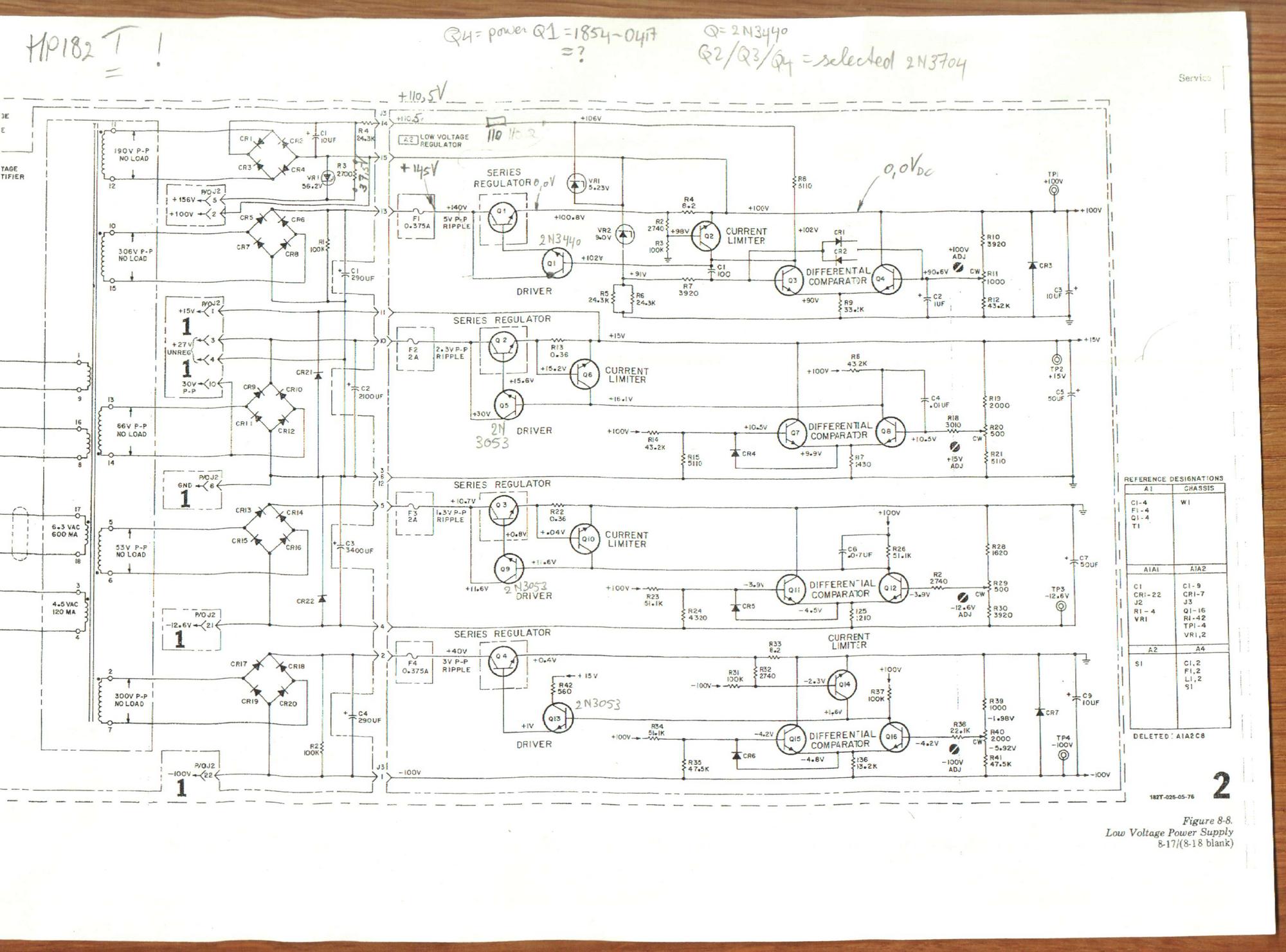

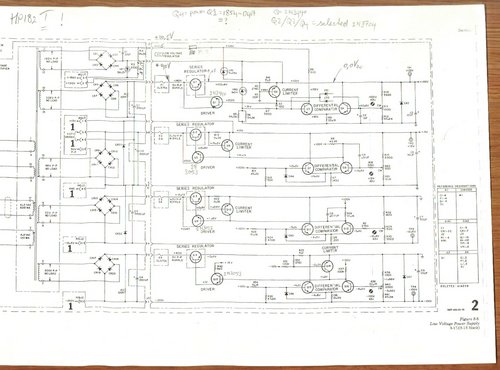

(jammer genoeg heb ik alleen van de HP8558B-plugin de papieren versie van de servicemanual, niet van de HP182C. Link naar de servicemanual van de HP182T, die meer op mijn voeding lijkt dan die in de eigenlijke 182C servicemanual: http://bee.mif.pg.gda.pl/ciasteczkowypotwor/HP/182T.pdf)
Hm. Over R8 (kant van zener ZR1) meet ik +5.0V, aan de andere kant (collector Q3 & basis Q1) meet ik 0V. Dat kan niet kloppen.
Verder zoeken.
Nieuwe verdachte: Q2. Tussen collector en emitter 12 ohm, feitelijk kortsluiting. Zou verklaren waarom Q1/2N3440 geen basis-stroom krijgt.

Is R8 nog wel heel ? Die moet de basis van het darlingtonpaar Q1/Q1(ext) omhoog trekken. R4 is ook nog een kandidaat maar dan mis je de spanning op R8 al.
Q1 is waarschijnlijk geselecteerd op de hoge spanning die hij moet verwerken als er wel een overstroom conditie optreedt. Ook bij het opstarten moet die de volle mep verwerken tussen collector en emitter (net als Q1 ext) Een simpele BC legt waarschijnlijk het loodje.
Op zondag 4 augustus 2024 18:27:26 schreef nonius:
Ondanks de beschrijving in de HP-service manual (HP182C en HP182T versies) doorgrond ik de werking van de voeding niet helemaal, m.n. de twee diodes rond de diff. comparator.
Q3 en Q4 vormen een differential amplifier. De diodes zorgen ervoor dat beide ingangen (basis van Q3 en basis van Q4) maximaal 0.6V verschillen en dus binnen het Common Mode bereik van de differential amplifier blijven.
Aangezien de ingang op basis Q4 ingesteld kan worden, probeert de versterker deze gelijk te maken aan de ingang op basis Q3 (net zoals een OpAmp de ingang spanning 0 probeert te houden).
Als Q2 geleid, dan werkt het paartje Q3/Q4 niet meer. C1 vertraagd het effect van "over current" een beetje en zorgt dus voor wat slack. Is C1 nog wel goed? (buiten het feit dat Q2 waarschijnlijk defect is).

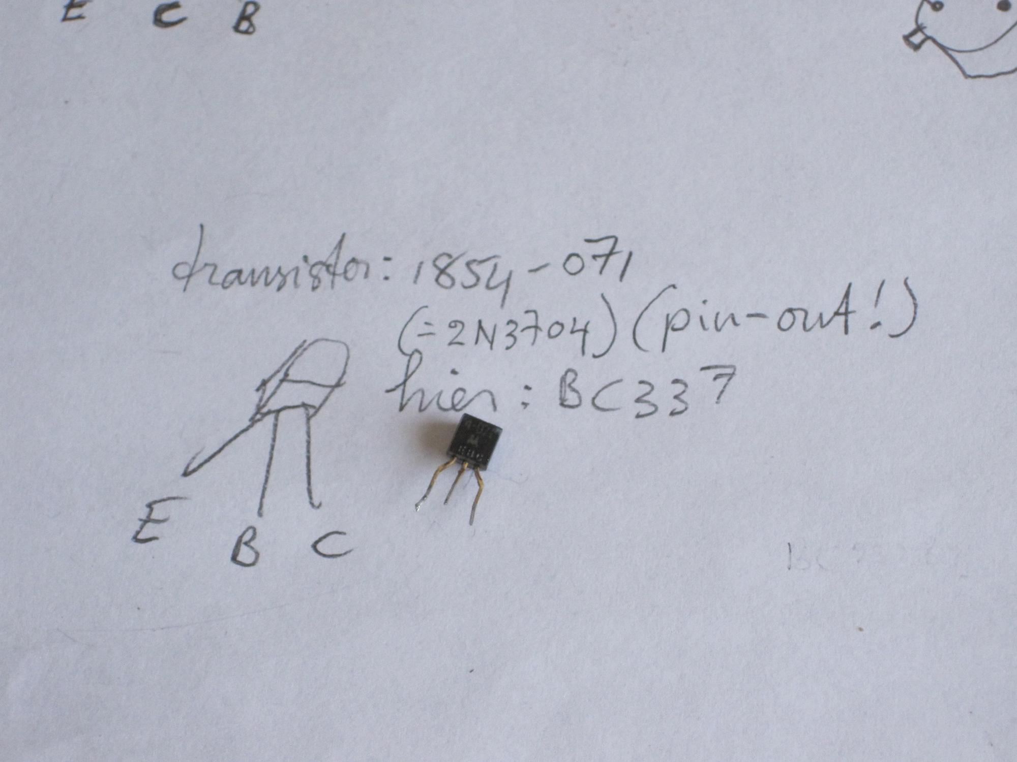

Bij demontage bleek Q2 (1854-071, cross-reference 2N3704) inderdaad sluiting tussen collector en emitter te hebben.
Maar tot mijn grote verbazing stond in het kunststof van de transistorbehuizing de pin-out vermeld: E-B-C. En dat komt NIET overeen met de standaard pin-out van de 2N3704. De transistor leek mij ook origineel van HP. Voor de zekerheid op de print nagemeten of de pin-out van de tor overeenkwam met de layout op de print en volgens schema, maar dat bleek te kloppen.
Een gewone BC337 heeft dezelfde pin-out (maar omgekeerd) als de originele transistor en vergelijkbare electrische specificaties. Met deze BC337 doet het apparaat het weer prima, alle spanningen zijn ruimschoots binnen specificaties. Doordat de +100-lijn weer werkt, worden ook de andere 3 lijnen (+15, -12.6 en -100V) ook weer 'enabled'.

Eén groot geluk is dat ik de vervangingstransistor extra heb gecontroleerd op de juiste aansluitingen. Als ik er gewoon een, volgens de servicemanual 1:1 vervanger, in gedaan had, zou het niet gewerkt hebben, vanwege de verschillende pin-out van een 'standaard' 2N3704 en datgene wat in dit apparaat zat. Check, double-check and triple-check!

Op de foto de boosdoener, die na 50 jaar trouwe dienst vond dat het nu welletjes was. Denk niet dat nog onder de garantie valt.

KGE, R8 was in orde, de spanning werd echt omlaag getrokken door de CE-sluiting in Q2. Bij nauwkeurigere meting bleek er 33mV over deze transistor te staan. Vervanging van Q2 lijkt het probleem opgelost te hebben.
Dank voor de uitleg, Flash2b. Ik had ondertussen het schema grotendeels doorgrond, alleen de functie van de anti-parallelle diodes bij de diff. comparator was me niet duidelijk. Volgens de servicemanual zou Q4 een kleiner 'control window' hebben dan Q3. Ongetwijfeld is er door HP grondig over nagedacht. Mensen zoals ik, zonder formele electro-opleiding, hebben niet alleen baat bij het schema maar ook bij een uitleg van de werking ervan. Wat dat betreft is de service-manual van HP z'n gewicht in goud waard, de werking wordt in detail uitgelegd.

Fijn dat die weer werkt, en ook dat Motorola de pinout op de behuizing had gezet (zag je wel vaker bij Motorola) want dat zou een instinker kunnen gaan zijn.
