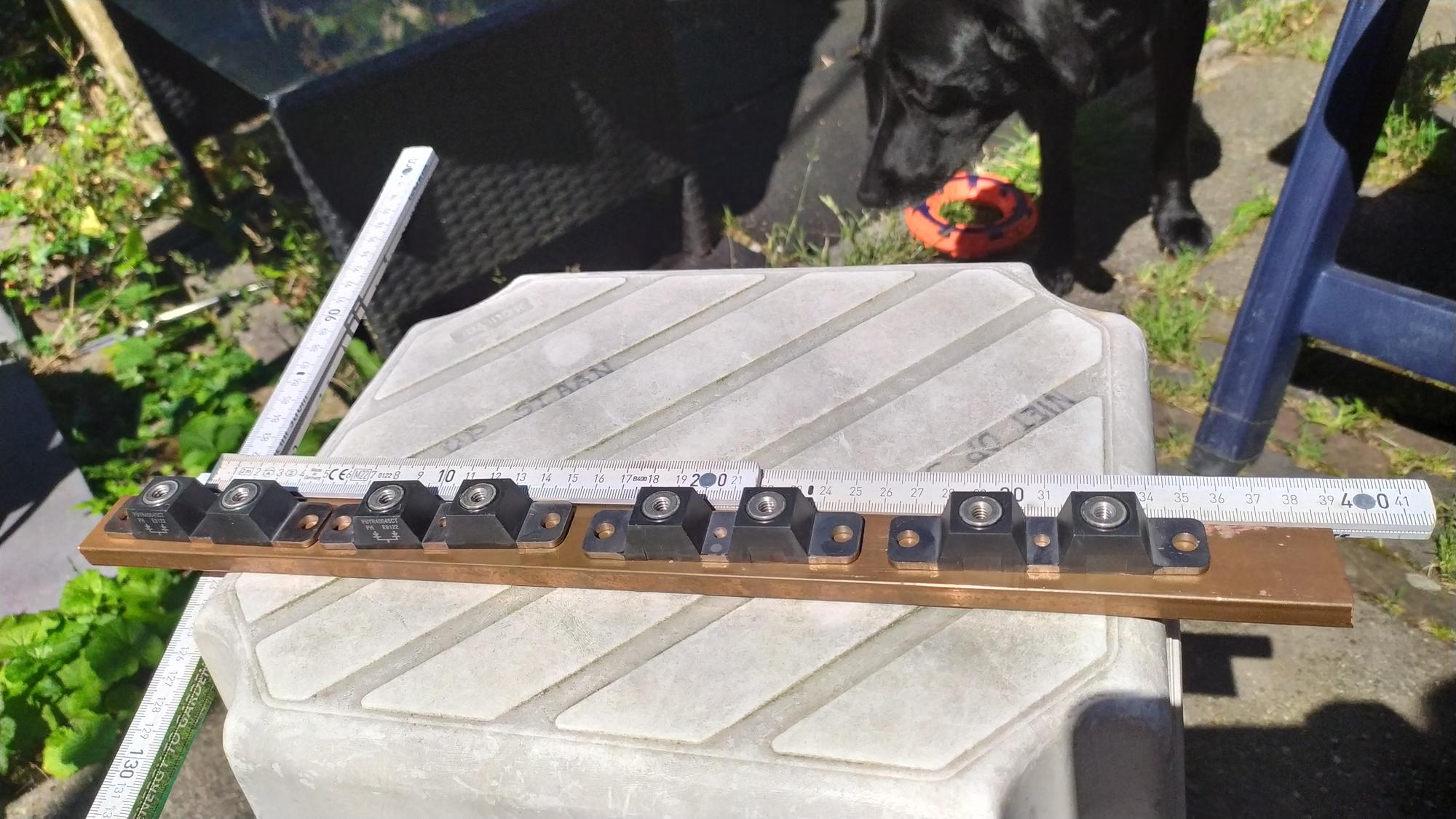

Die 13,8 minus een schottky diodedrop komt aardig in de buurt van de 13,5V en laat dat nu net de spanning zijn die mijn AGM's graag willen zien bij continu laden. En volgens mij dan ook behoorlijk lang mee kunnen gaan.
(Ik overweeg nog de uitgangen van de accu's van elkaar los te koppelen middels 200A Schottky's omdat ik ook allerlei verschillende accu's heb, naast AGM's ook nog wat oude startaccu's, totaal 600Ah (oorspronkelijke capaciteit) of zo. Maar totaal nog niet getest of dit wel werkt: is de Victron omvormer wel blij met maar 11V en/of kan ik dit instellen?)
Hier ben ik dan ook wel benieuwd naar. Zelf heb ik het idee dat het mogelijk zou moeten zijn om met een ratjetoe aan accu's te kunnen werken wanneer je ze voor zowel laden als ontladen vrijwaart van zicht op elkaar. Daarmee bedoel ik dat mijn plannetje inhoudt dat je met voldoende zware "ideal diode modules" het laden gescheiden houdt uit dezelfde stroombron, maar ook bij ontladen de uitgaande stromen middels "ideale diodes" weer aan elkaar knoopt teneinde de inverter te voeden.
Hoe zit dat met de door jou genoemde Schottky diodes dan? voorkom je daarmee dan ook de mogelijkheid dat de accu's zich in elkaar ontladen? Wellicht kan je een schetsje van je idee meegeven hier.

@r-p: Omdat je er misschien iets aan kunt hebben ivm. met jouw plannetjes voor de uitbreiding van de zonnepanelen op je garagedak geef ik hier nog even een link naar een voorbeeld van zo'n zware "ideal diode module".
Diodes om de accu's te scheiden heb ik al (via CO, moest alleen boutjes met een vreemde spoed bestellen). Vf van ~0,7V bij 200A, wel gekeken naar 'actieve' diodes maar was me te duur/onbetrouwbaar (China import). Overladen is mijns inziens geen issue omdat ik de spanning limiteer op 13,8V (nog iets lager door een Schottky diodedrop). En volgens Victron mag (zoals ik het lees) de accu daar volcontinu aan hangen.
Busbar bij de metaalhandel gehaald (12,50 voor 1,1kg), kan nog uitgebreid worden met een koelvin maar zo vaak of lang ga ik geen 300A trekken.

[...]Busbar bij de metaalhandel gehaald (12,50 voor 1,1kg), kan nog uitgebreid worden met een koelvin maar zo vaak of lang ga ik geen 300A trekken.
dat is geen geld, zie prijzen van 290€ voor 4 meter railkoper 30x10mm.
Op woensdag 7 augustus 2024 18:56:04 schreef testman:
[...]dat is geen geld, zie prijzen van 290€ voor 4 meter railkoper 30x10mm.
Als koopjesjager fijn om te horen (deze is inderdaad 30x10mm en ~43cm lang). Resolutie van hun meet apparatuur is 1kg, had eerst deze strip voor massa gedacht en een stuk van ~20x10x1,5cm (met grote gaten erin) voor de +12V maar vond 50€ (voor volgens mij nauwelijks 4kg) wat prijzig voor iets wat ik misschien nooit afmaak.
