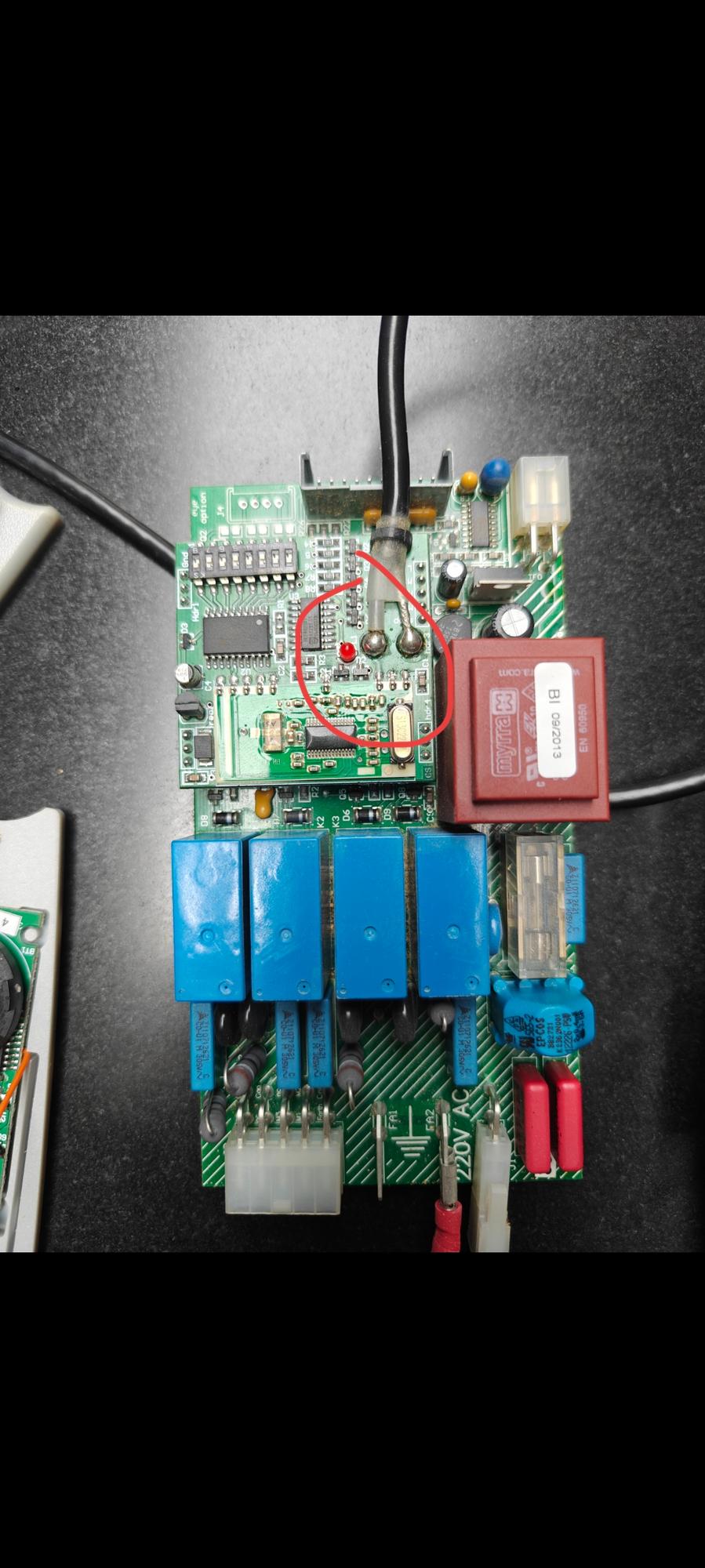

Onze dampkap/afzuigkap begint te mankeren.
Zoals je kan zien op de afstandsbediening heb je 3 standen en uit knop.
Elke stand werkt , maar als ik op de uit knop druk , dan blijft de afzuigkap werken op stand 1 en gaat ze dus niet meer volledig uit. Enig idee wat ik hier kan aan doen?
Heb een multimeter beschikbaar.
Als ik de stekker uit het stopcontact trek dan en dan terug insteek blijft de dampkap uit staan.
Mss een domme vraag , maar weet er iemand of ik dit bordje er gewoon kan van tussenuit laten? Werken die motoren niet gewoon op 230v? Anders kan ik toch bv een relaisbordje gebruiken om die te schakelen? Of zie ik dit nu zo verkeerd?

blijft het relais van stand 1 niet plakken? of is de batterij van de ab over t randje leeg ?
Hoe kan ik dit uitmeten? En hoe weet ik welke relais die van stand 1 is?
Moest die batterij leeg zijn , dan zouden de andere standen toch ook niet goed moeten werken?
Een plakkend relais is ook mijn verwachting.
Hoe test je welk relais wat is? Meten!
Als het een defect relais is dan zal een tik met een schroevendraaier ook voldoende moeten zijn om het los te laten komen.

Hoe test je welk relais wat is? Meten!Als het een defect relais is dan zal een tik met een schroevendraaier ook voldoende moeten zijn om het los te laten komen.
Moet ik er die ervoor dan uitsolderen? Want als er spanning op staat kan ik toch moeilijk op die contacten beginnen meten?
Zonder spanning valt er niet veel te meten.
Als je er niet met je vingers aan wilt kun je natuurlijk LED's (met voorschakelweerstand) over de relaisspoelen solderen, dan zie je snel genoeg welke wat is.
Maar doe eerst de 'tik met het handvat van een schroevendraaier" test maar eens, dan weet je ook snel genoeg of er wat blijft plakken.

Helaas is het probleem terug. En nu is het nog erger... Nu kunnen kunnen we niets meer bedienen. Heb de batterij reeds verandert , ook al eens mijn labvoeding aan de zender gekoppeld. Maar zoals je kan zien op de ontvanger zit er een rood ledje en normaal licht dit op als het een signaal ontvangt. Nu doet dit niets meer. Op de zender zelf brandt het ledje wel als ik een knop induw. Hoe weet ik nu welk stuk er kapot is? De zender of de ontvanger?

Heb je geen 2de zender? Meestal komt een dampkap met 2 zenders. In dit geval zou ik denken de zelder.
Wat je kan doen is op de ontvanger de spanning naar de HF module meten. Ook meten of er een rimpel zit op die spanning.
Neem een haardroger en verwarm de ontvanger print eens. Niet te lang. Ook geen schade toebrengen.
Ook de ontvanger eens warmen.
Heb je de ontvanger al eens open gehad? Vol vet? Vochtschade?
Staat de dipswitch code nog hetzelfde? Mss eens wat over en weer schakelen om wat slecht kontakt weg te slijten?

Die ontvanger zit op die grote printplaat waar ik de cirkel rond het rode ledje getrokken heb. Deze is volledig proper.
Helaas maar 1 afstandsbediening.
Hoe kan ik dit juist uitmeten ?

Volgens mij is deze TO220 een 5v regulator.
Met de tekst op de chip naar jou gericht: links is de ingang. Middelste de gnd/massa/min. Rechts de 5v uitgang.
Zwarte draad op de middelste pin. Of in het gat vd koelplaat. Ook gnd en veiliger voor uitschuiven. Zet je meter op de AC stand en eens op de DC stand. Op DC uitgang moet je 5v hebben. Op de ac stand (zowel ingang als uitgang) moet het na een seconde richting nul volt gaan
Datasheet chip: google : 7805 regulator.
Blaas met perslucht de print nog eens grondig af. Tss de relais zit nog vuil. Wie weet waar nog...
Als die metingen goed zitten weet je nog niets met zekerheid maar statistisch is de kans dat de AB stuk is het grootst.

Heb je de 3v batterijspanning gemeten terwijl je op de knop drukt? Zakt die in? Een externe voeding is minder betrouwbaar bij AB's.

Elco? Zeker! Daarom de AC metingen. Zo weet je het nog voor je iets vervangt of los soldeert.
Probleem is dus opgelost. De elco vervangen en alles werkt terug perfect.
