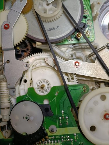

Ik al heel wat modeswitch'en gered, door schoonmaken, en het juist terugplaatsen was nooit heel erg moeilijk.
Alleen bij deze JVC heb ik geen idee , ik kan geen duidelijke merktekens ontdekken. (Ik had beter moeten opletten met demonteren)
De service manual heb ik, maar die is ook niet heel duidelijk.
Misschien herkent iemand dit loopwerk en weet nog in welke opening (foto) het pinnetje van de modeswitch moet.
Gr rob
ik denk dat er maar 1 antwoord is, dat pinnetje is voor de meeste gaten al te dik, en 1 gat is apart..
4 gaatjes passen niet, de rest wel.
ik zou zeggen het gat met de middensteun.
Volgens de service doc moet een opening in de deck print overeenkomen met de opening in de modeswitch, het pinnetje valt dan van zelf in de goede opening van het tandwiel. zie bijlage.
Ik had al naar die opening gezocht Morgen nog maar eens kijken of ik een opening kan vinden,
Bedoelen ze misschien een opening aan de bovenkant ?
Ja denk het wel zie bijlages en ook zie je een opening aan deze kant, in jouw foto.
Waarschijnlijk moeten deze 3 openingen in 1 lijn liggen als het loopwerk in de positie staat dat alle andere markeringen matchen.
Ja, ik zal morgen nog eens goed kijken,
