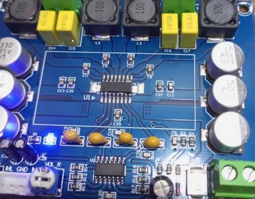

Tegenwoordig is het alles Class-D, bijv TPA3116

120 watt bij max 24 volt voeding? En dan voor minder dan een euro? Dat kan toch niet anders dan boerenbedrog zijn?
Dat zijn chinese watts. De TPA3116 doet 2x50W in mono bij 26V in 4Ω
Alleen gaat de THD boven de 10W het dak uit.
De prijs is inderdaad belachelijk, maar niet onmogelijk. Bij aantallen van 1000 kost dat chipje 50ct bij Ti.

Als het kloontjes zijn doen ze het prima, ik heb ze al vele jaren (+10) in gebruik.
Fakes zul je niet zo snel vinden, wel dingen die beweren TPA3116's te zijn .. terwijl er een heel andere chip onder zit.
Echt:
Neppert:
Voor de oplettende kijker, die neppert is het type bord waar deKees naar linkt.

In de reviews lijkt het er in ieder geval op dat mensen een (zo ver dat te controleren valt) echte variant ontvangen hebben.

Kan best dat die nep is, je weet het nooit vantevoren.
Maar ik heb er een paar liggen die er precies zo uitzien en die werken wel.
