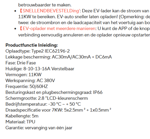

Mijn schoonvader heeft een BYD gekocht. Daar moet dus een laadmogelijkheid bij geknutseld worden. De 3-fase laadkabel die hiervoor is aangeschaft is deze
De vraag is nu of een 30mA alamat afdoende is voor deze kabel.

Ongeacht dat er certificaten met CE label zijn vraag ik me toch af als ik de prijs zie of dit niet te mooi is om waar te zijn.

Het is in ieder geval zeker niet gekeurd voor gebruik in NL, of eigenlijk helemaal niet gekeurd maar wel gegarandeerd ontworpen op het randje van nog net werken en als importeur ben jij verantwoordelijk voor evt schade. Een ding is zeker, ze hebben er alles aan gedaan het maximaal goedkoop te maken dat is het enige ontwerp criterium.
Kopen op Ali is een gok en ik zou niet gokken met dit soort producten waar veiligheid zo goed mogelijk moet zijn. .

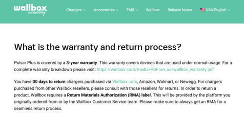

Kwaliteit kan je aflezen aan de gegeven garantie:
Feyree:
Zie ook geen CE achtig iets....
Wallbox:
De kabel van de meterkast naar je CEE wcd maak je zelf? Gebruik dan in ieder geval een YMvK 5G4 kabel. Deze 3f aansluiting in de groepenkast aansluiten op een aardlekautomaat van minimaal B16A/30mA, beter is er een van C20A/30mA.
Je CEE wcd is volgens de definities van de NEN1010 een wcd voor algemene doeleinden, en die moeten achter een aardlekschakelaar/ - automaat van 30mA.
Een Wallbox o.i.d. sluit je via een vaste kabel aan, ook achter een aardlekautomaat/- schakelaar.
Als er ooit wat verkeerd gaat, doet je verzekering niet moeilijk over je huis gedeelte.
De vraag is iig beantwoord. Een standaard alamat van 30mA is dus voldoende.
