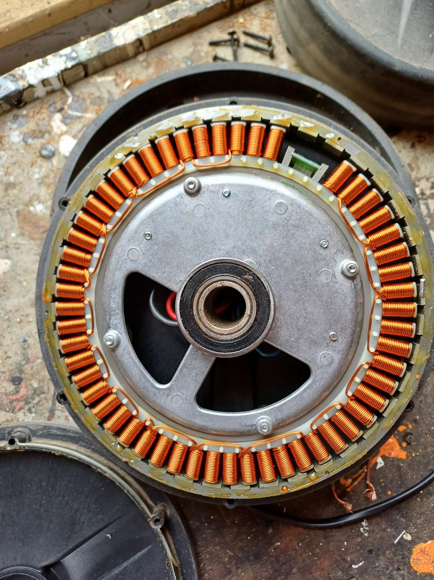

Ik heb een electrische golftrolley (E Motion) gekregen waarvan de printplaat kapot is. Die trolley wil ik ombouwen om kachelhout te verplaatsen. Hoe kan ik de twee wielmotoren weer aan de praat krijgen? De trolley hoeft alleen vooruit te rijden met variabele snelheid. De accu levert 14 V DC.
Een afbeelding van een wiel in bijlage. Er komen 4 draden uit.

Niet aan beginnen, je hebt 2 stuks BLDC controllers nodig die je ook nog moet synchroniseren, anders trekt ie naar links of naar rechts.
Paar honderd € ben je zo kwijt, goedkope AliExpress / Ebay / Banggood meuk is binnen een paar weken kapot.

Dit zijn bldc motoren en daar is een elektronische motorregelaar nodig. Daar komen niet gewoon maar een paar draden uit die je parallel kan zetten. Zoals al gezegd: Elke motor heeft zijn eigen bldc motor controler nodig.

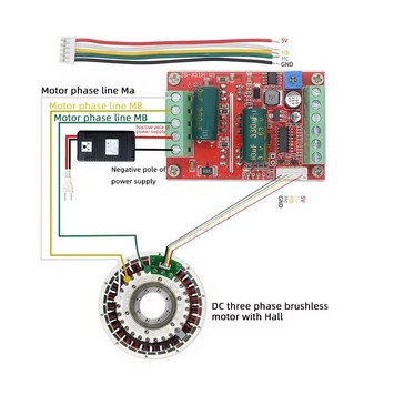

Je hebt dus zoiets als dit nodig
Dit is een willekeurige controller van ome ali. Zeer waarschijnlijk ongeschikt voor jou toepassing. Aan de hand van de motor gegevens zul je zelf echt een juist model moeten gaan zoeken. Geen eenvoudige klus om te doen als je weinig van elektronica weet.
Als er maar 4 draden uit de motor komen zit er in elk geval geen Hall (of andere) terugkoppeling in, dat vereist een specifiek soort controller.
Dat beperkt de keuze in motor controllers enorm...
