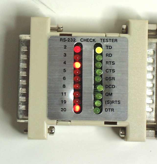

En een 'break-out box' of seriële tester, met LED-indicatie, was af en toe een handig hulpmiddeltje om te kijken wat er nou precies misgang als het geheel niet goed met elkaar communiceerde. Zie foto in bijlage als voorbeeld, maar ik heb de mijne destijds zelf gebouwd. Het ding heeft me heel wat gemopper en verloren tijd bespaard
