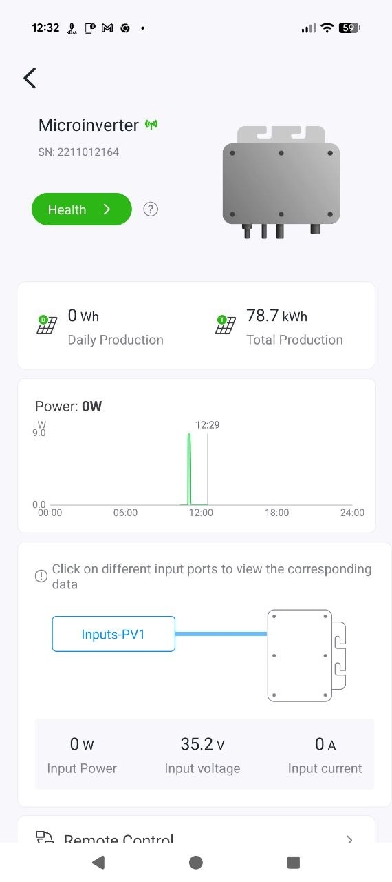

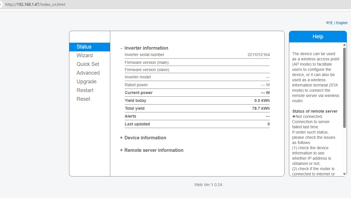

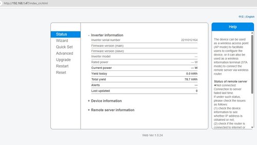

Helaas werkt nog niet.
Volgens de verkoper is ie niet stuk.
Dus ik hoop dat iemand me kan helpen met opnieuw instellen.

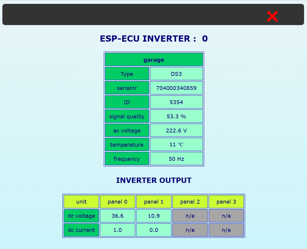

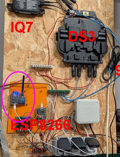

de DS3 werkt op zich en je kan een ESP met wifi herprogrammeren dat die zich voordoet als een ECU.
in deze paarse cirkel zit de ESP die als ECU speelt
maar die levert wel ineens 800W en kan je niet begrenzen. schijnt dat er nu wel betere ECU software is om die te begrenzen. ik gebruik geen home wizard dus kan dat deel ook niet testen. en via die ESP ECU kon ik niks instellen.
voor de nieuwe software is ESP32 vereist, een gewone 8266 kan het niet aan
https://github.com/patience4711/read-APSystems-YC600-QS1-DS3

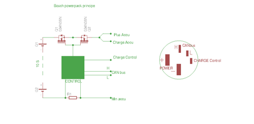

De accu wilde niet inschakelen met de M80 eraan, maar blijkt dus aan de accu te liggen. Die wil via de CANbus niet onder belasting inschakelen, blijkt achteraf.
Dat wordt nog een nieuwe uitdaging om hoe de 4 x accu? uitgangen aan elkaar te kunnen koppelen. Moet high-side met een P-Mosfet denk ik.
