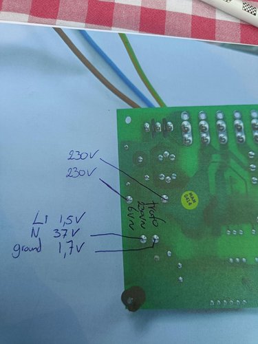

Ik zou graag deze motor gewoon een kant willen laten opdraaien omdat waarschijnlijk de printplaat kapot is die de hoek verdraaiing moet meten en niet meer leverbaar is.
Deze motor draait momenteel links als rechtsom en wil dit graag een kant laten opdraaien.
Ik meet inkomend op L1 en N1 230v op de printplaat alleen nu ben ik niet zeker hoe ik deze verder naar de motor moet aansluiten met de condensator erbij om deze een kant op de laten draaien.

zo'n ding heb ik weleens open gehad, trok aardsluiting als de koeien ertegen duwden. ook van rond deze leeftijd meen ik. heb het snoer ingekort dat was genoeg. het inschakelen werkt niet zo heel ingewikkeld, een contact schakelt als tegen de borstel word geduwd. is de print geheel dood of doet die nog iets? geheel dood kan de kleine trafo zijn welke overleden is, zeker als je veel zonnepanelen hebt liggen komt dat voor.
is het mogelijk om de trafo door te meten op weerstand of hoe moet deze doorgemeten worden en waar bevindt zich deze op de printplaat?

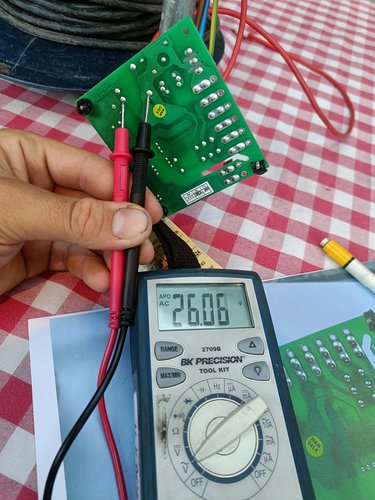

Tevens heb ik ook een nieuwe condensator besteld deze wat er nu in zit is 20uf ± 5% en ik kwam op een waarde uit van 15,75uf na het meten

de trafo zal aan de uitgang een 6VAC moeten meten. als je dat al niet hebt kan het miss simpel te herstellen zijn. zo'n trafo doet een paar euro.

De kans is vrij groot dat er maar een kleinigheidje mis is met de printplaat (of sensor?), als het mijn apparaat was dan zou ik het proberen te herstellen.
Twee hele simpele testjes: blijft het relais hangen/plakken, werkt de voeding (zijn er secundair de juiste spanningen aanwezig). Elco's controleren. Met een beetje geluk heeft u dan al 50% van de potentiële problemen te pakken. Slechte connectors? (geoxideerde contactjes? Connectors een paar keertjes insteken en uittrekken kan mogelijk al voldoende zijn). Doorgebroken draadjes v.d. sensor o.i.d.? Sensor-venstertje schoon (als het optisch werkt tenminste, en niet inductief); hoeksensor een potmeter of rotary-encoder, of zelfs maar een gewone schakelaar? Schoonmaken en nakijken.
Zoek het niet direct in de moeilijkste richting (microprocessor).

Zou het kunnen zijn dat de trafo kapot is die van 230 naar 6v moet omzetten ik meet namelijk nergens 6v achter de transformator.
